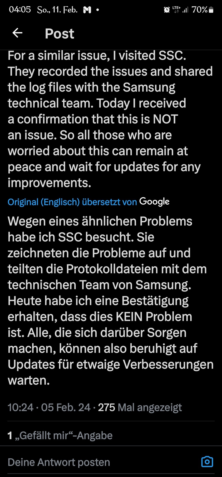

:"Im Gegensatz zu den im Showroom ausgestellten Galaxy S24 Ultra Modellen zeige seine Kamera Sprünge, Perspektivenwechsel und Qualitätsprobleme der Aufnahmen zwischen den Brennweiten, was er durch diverse Videos und Updates auf seiner X-Timeline zu beweisen versucht. Ein paar Tage später wurde ihm der Austausch der Hardware gewährt, zudem deutete der Manager eines Service Centers in Indien offenbar an, es habe ähnliche Produktionsprobleme mit der ersten Charge an Galaxy S24 Ultra Modellen gegeben, die aber offenbar dennoch auf den Markt kam. Auch anderen frischgebackene Galaxy S24 Ultra User aus Indien, Thailand und Spanien seien bereits ähnliche Probleme aufgefallen, so der betroffene X-User. Auch ein paar andere Betroffene posteten auf X Videos in denen die Sprünge und Perspektiven-Änderungen bei nahen Objekten besonders augenfällig sind." (Auszug Notebookckeck).

Das Shift Problem ist in meinen Augen überhaupt kein Problem und fällt auch nur dann so extrem auf wenn man die Zoom Stufen in sehr nahen Objekten durchschält. Im Standart Kamera Modus ist es zudem deutlicher sichtbar wie im Pro Modus, hier einfach mal testweise selbst "Pro Video" oder den "Pro" Foto Modus wählen.
Wenn man nun aber bedenkt das ich zwischen 1x, 3x und 5x eben 3 unterschiedliche Sensoren hab, dann MUSS das Bild ja irgendwo umschalten und da die Sensoren nicht auf einer höhe liegen wie zb. beim Pixel, ist bei Samsung das eben deutlicher sichtbar. Softwareseitig könnte man den Übergang etwas besser "verstecken" woran angeblich auch gearbeitet wird.

Der Perspektivenwechsel ist eigentlich ganz normal und ist der Physik geschuldet.
3x und 5x Zoom wird durch 2 Objektive realisiert, die an unterschiedlichen Stellen sitzen. Dass die Bilder aus 2 Persppektiven sind, ist also nicht zu vermeiden. Ist bei unseren Augen ja auch nicht anderes. Jedes Auge wirft ein anderes Bild auf die Nrtzhaut. Es findet eine Parallaxenverschiebung statt. Das kann man sehr einfach selbst testen. Bei Interesse kann ich den Test beschreiben; dürfte aber den meisten bekannt dein. Diese 2 unterschiedlichen Bilder werden vom Gehirn zu einem einzigen Bild "integriert".
Übrigens: dieses Phänomen ist auch bei S22U vorhanden. Da das S22U keinen OPTISCHEN 5x-Objektiv besitzt, wird der "Perspektivensprung" beim Unschaltenzwischen 1× und 3x Zoom deutlich.
Ganz logisch; denn beim Digitalzoom wechselt die Perspektive ja gar nicht.
