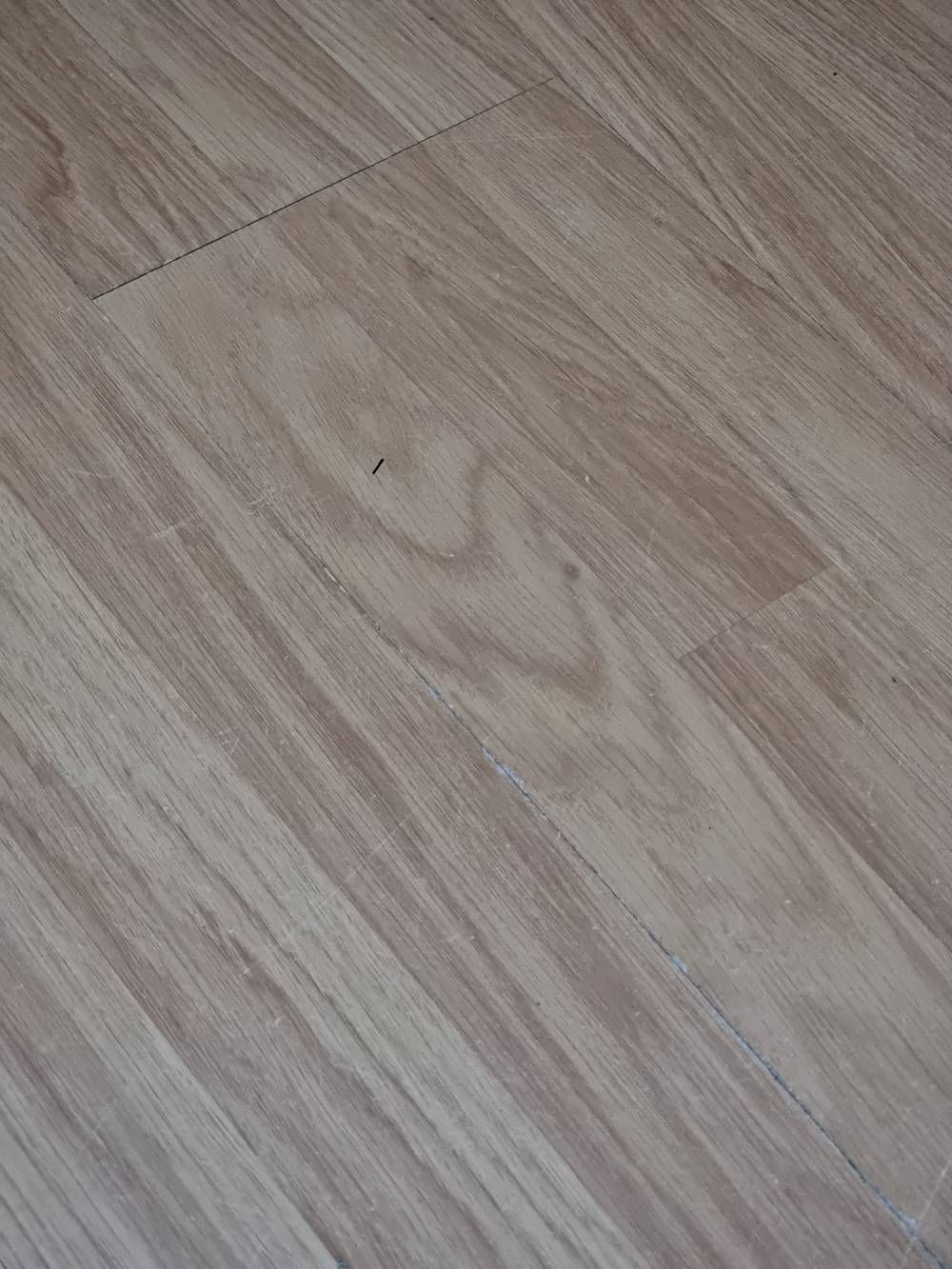

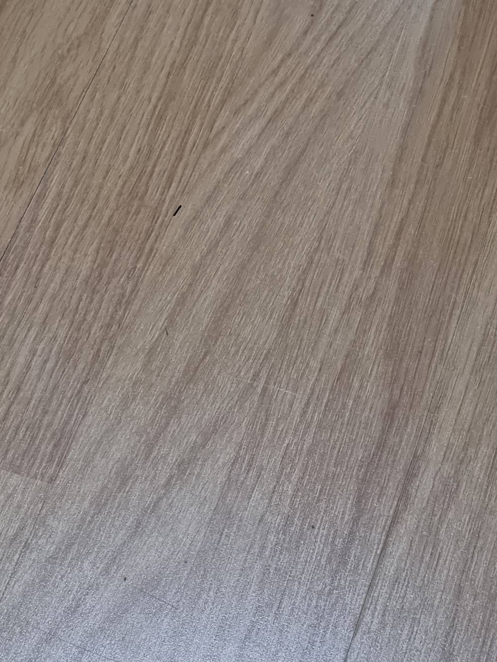

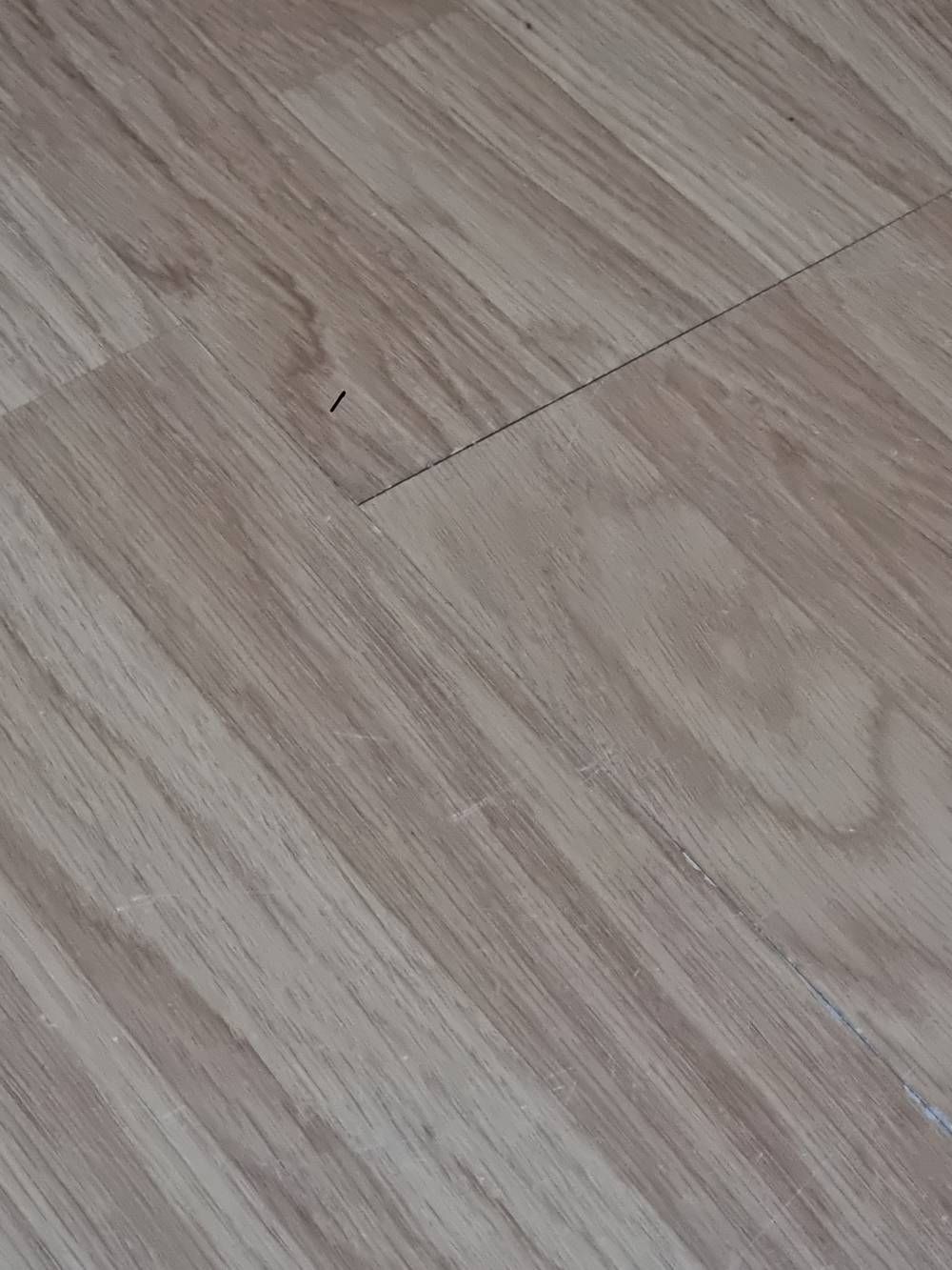

Ich hab seit einigen Wochen das Problem das ich mit meiner Kamera auf meinem S 21 Ultra 5G beim 3x Zoom bis zum 10x Zoom ein Schwarzer Strich auf dem Bild zu sehen ist. Ich hab die Kamera mehrmals gesäubert und bin nun der Überzeugung das es an etwas anderem liegen muss.
Wie näher ich ranzoome desto mehr bewegt sich dieser komische schwarze Strich nach oben links. Ab dem 10x Zoom ist das aber nicht mehr zu sehen, weil es anscheinend zu weit oben links ist. Ich weiß nicht woran das liegen könnte und würde gerne um Ratschläge fragen. Lg Minh

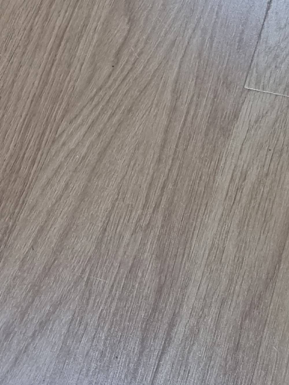

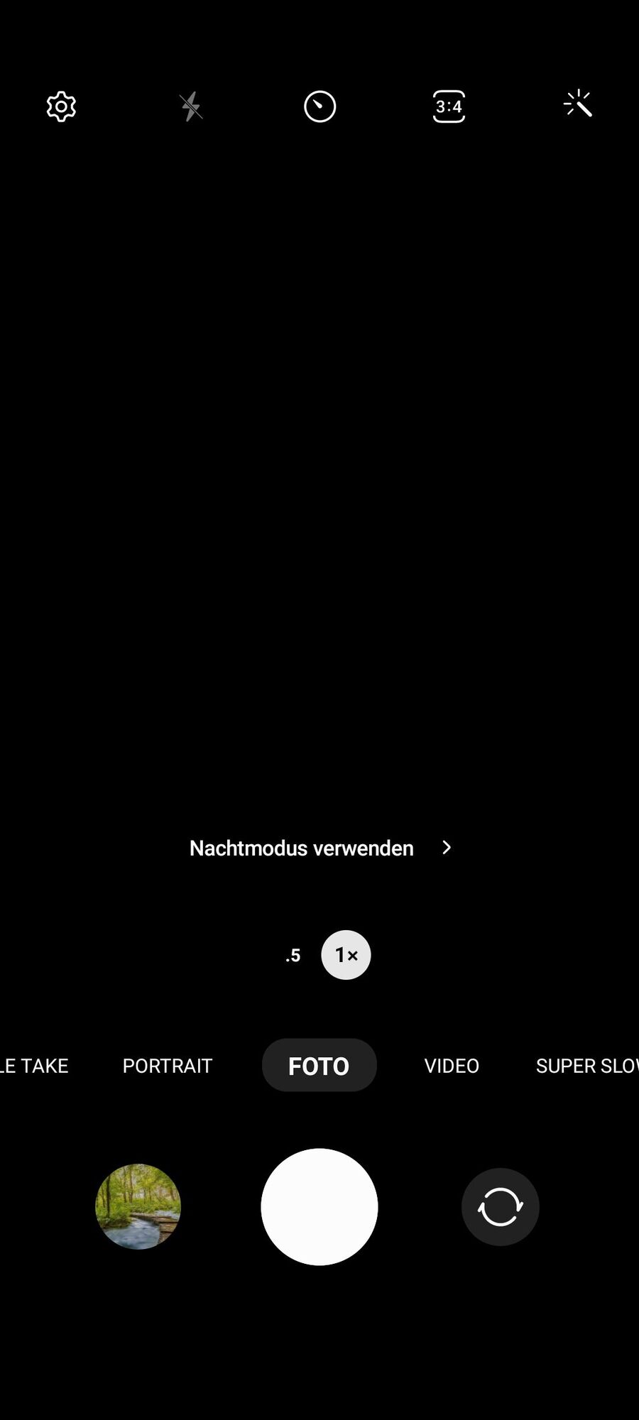

Mir ist gerade noch aufgefallen, wenn ich die Kamera zu halte mit der ich die 3x bis 9,9x Bilder mache, dann ein Bild entsteht ohne diesen Strich. Das verstehe ich nun noch weniger.
Ich hab beim 2 Bild ohne Strich die Kamera zu gehalten. (Die kleinere unter dem Blitz beim S 21 Ultra 5G)

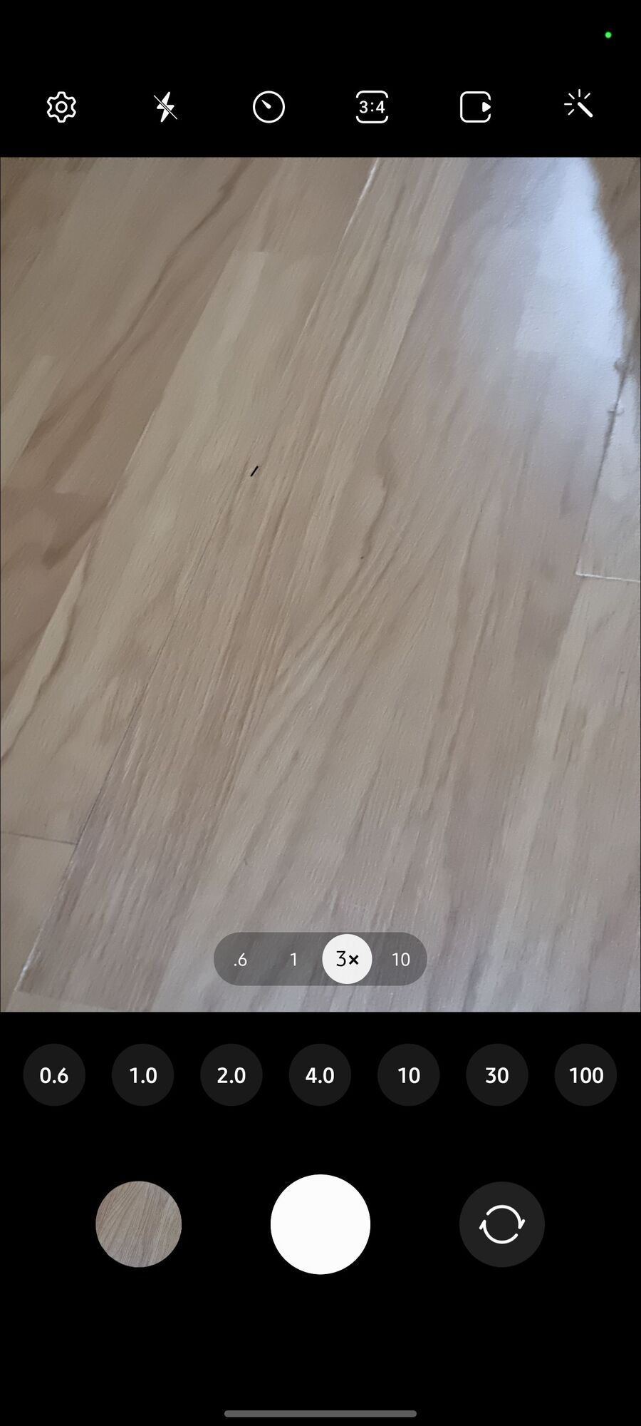

Zoome mal die Kamera wieder 3×, sodass man den Strich wieder sieht. Und schieße bitte dann einmal ein Screenshot von der Kamera App. Also nicht Foto schießen und schicken, sondern nur mal ein Screenshot. Beispiel; Siehe Bild
Somit können wir mal klar machen, ob es sich um ein Pixel fehler handelt oder nur um einem Bug.
L: @Sungur, hab ich gemacht. Heißt das nun Bug oder Pixel Fehler ? Und was ist der Unterschied dazwischen ?
Okay. Scheint wohl ein Bug zu sein.
