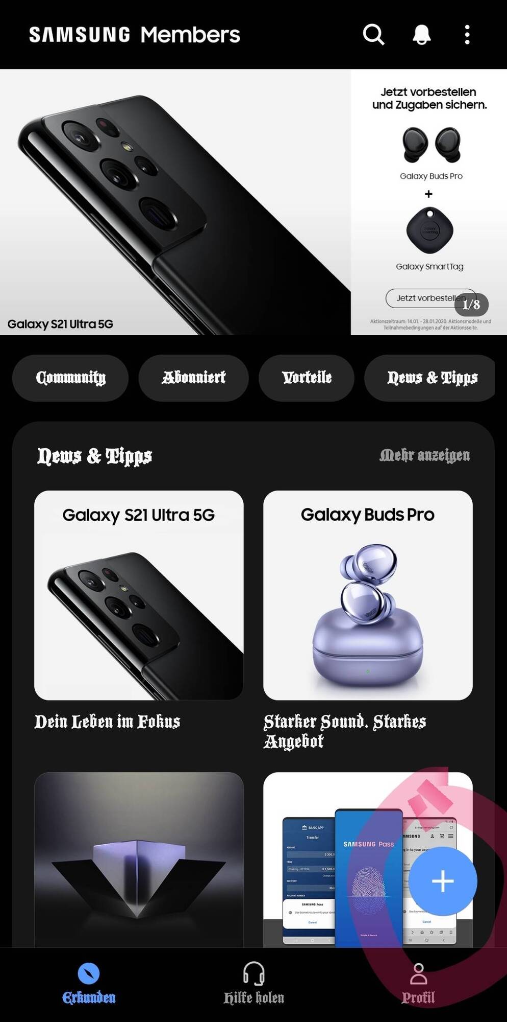

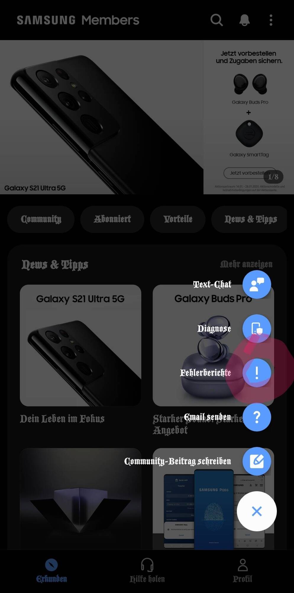

Wichtig ist das soviele User wie möglich das Problem melden damit auch an einer Schnellen Lösung seitens Samsung daran gearbeitet wird!
