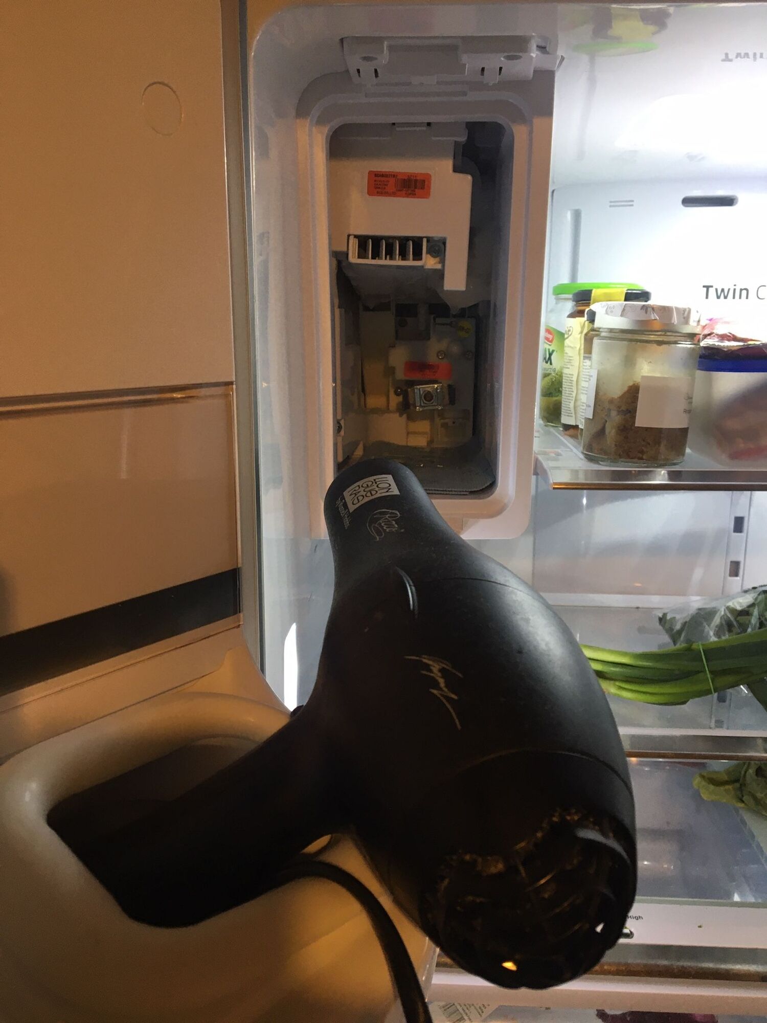

    der Techniker war am Freitag da - und wieder weg. Natürlich hat er nicht abgetaut.
    Aber er hat, recht schlüssig, berichtet, wo der Fehler liegt. Und zwar dreht der Motor beim Auswurf nicht in die richtige Position. Dadurch schliessen sich die Fächer nicht richtig und Wasser tröpfelt ganz langsam von oben nach oder lassen Feuchte durch. Dadurch kommt es von oben zu der Eisbildung. Hierfür gibt es von Samsung einen modifizierten Motor und Stellgeber.
    Er kommt mit den beiden Ersatzteilen zur Reparatur nochmal wieder, leider dauert es etwas. Der Techniker machte einen kompetenten Eindruck.
    Warten wir es mal ab *:winking-face:

    Aber das geht doch ganz einfach ! Samsung hat an der linken Tür doch extra eine Fön-Halterung eingebaut ;)
    habe das gleiche Problem mit genau den Bildern die ihr alle postet.

    Zwei Wochen nachdem ich diesen Thread vor fast einem Jahr gestartet hatte, hatte ich einen Besuch vom Samsung-Techniker. Er ersetzte alle Komponenten in der Eismaschine. Vor ungefähr einem Monat war die Maschine wieder vollständig zugefroren.
    Hat jemand eine Lösung von Samsung erhalten? (Ich dachte nicht...)

    Schon echt heftig, zumal bei diesem Ice-Maker Typ - je mehr ich mich da einlese, desto mehr bestätigt sich das - GRAVIERENDE Konstruktionsmängel vorliegen (die bei einem 500 EUR Kühlschrank OK sind, aber eben nicht bei einem 2000-2500 EUR Gerät:
    - Undichtigkeiten zur Gehäusewand
    - Lüftermotoren die "absterben"
    - schlecht / falsch positionierter Wasserzulaufschäuch der in die Ice-Kammer reinsprüht, anstelle das Wasser dort beruhigt reinlaufen zu lassen.
    - potenzielle Undichtigkeiten im Bereich der rückwandseitigen Wasserzufuhr
    - weitere Mängel?

    Was mir gerad noch aufgefallen ist: Es scheint, als ober der Eiswürfelbereiter nicht aufhört Eis zu produzieren (bis oben alles vereist ist. Sollte nihct normalerweise durch die Fotozelle oben im Eismaker bei vollem Behälter die Eisproduktion unterbrochen werden?
    Kommst du an den Sensor ran und kannst mal vorsichtig versuchen, den zu reinigen?
