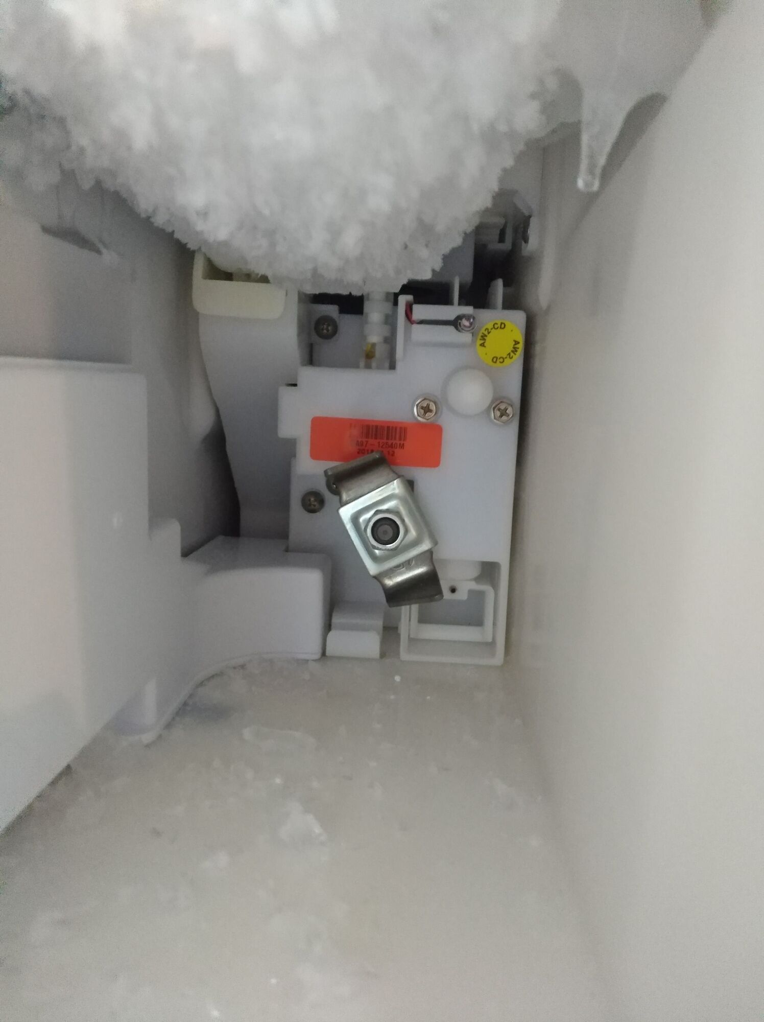

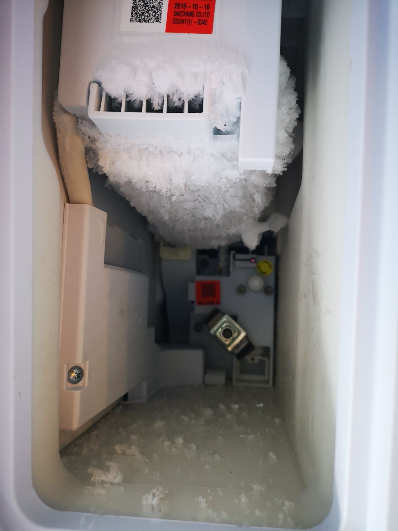

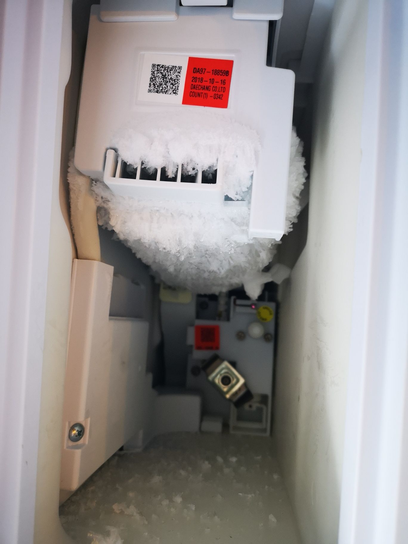

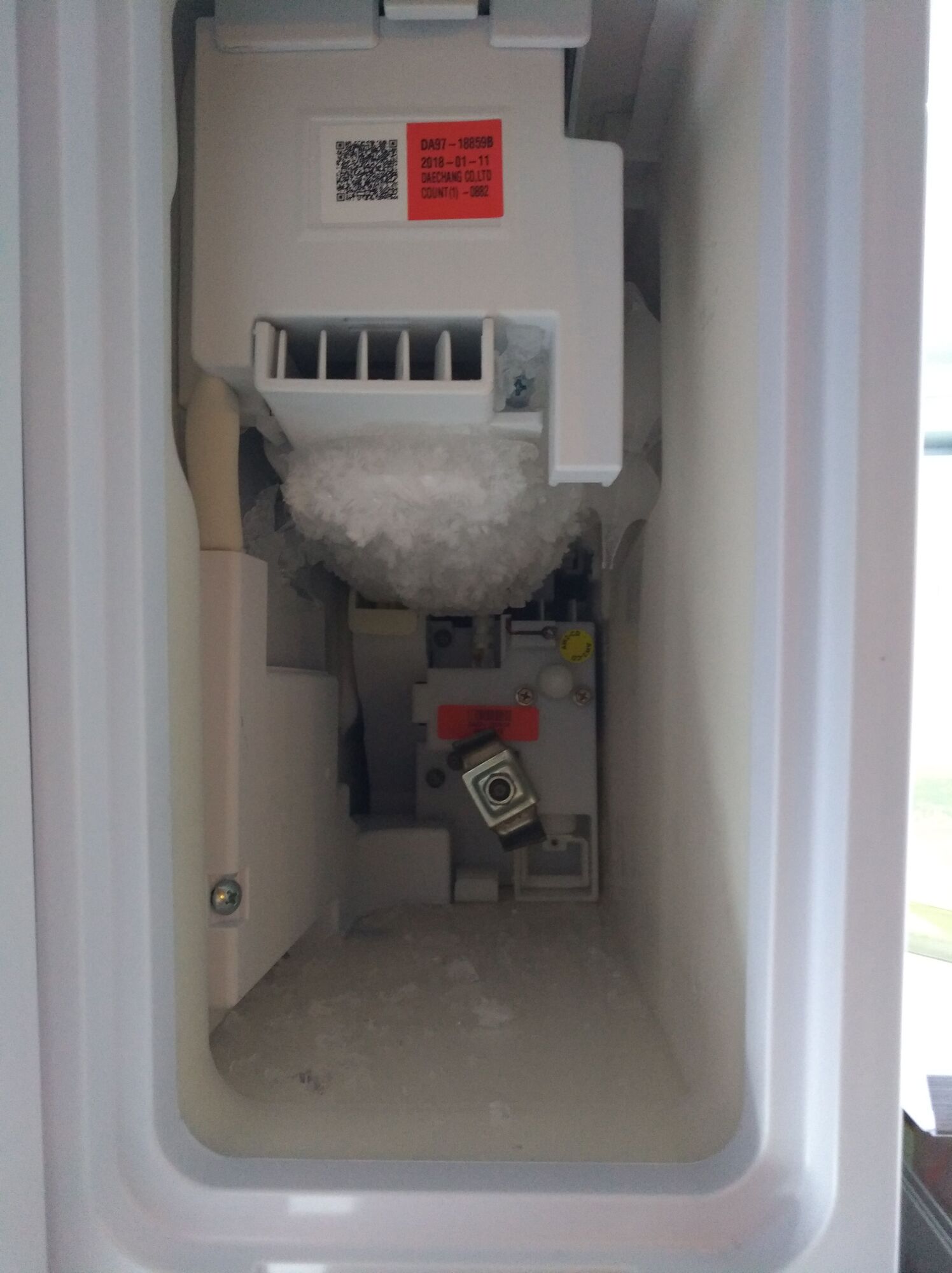

im Sommer hatten wir das Problem, dass die Eiswürfel selber zusammengetaut waren und wir den kompletten Kühlschrank ausstellen und abtauen mussten. Durch regenmäßige Entnahme kann man das ja zum Glück verhindern (wir haben uns einen Wiederholungstermin in den Kalender eingestellt).
Gestern wollten wir Eiswürfel entnehmen, und, es waren keine da. Wir auch bei meinem Vorredner war die Maschine komplett vereist.
Wie sieht eine nachhaltige Lösung für uns aus?
    @Lipper04 schrieb: Den Support habe ich noch nicht kontaktiert, das mache ich am 2.1.
    Dann gib uns hier gerne eine Rückmeldung, wie das Gespräch mit meinen Kollegen gelaufen ist.
    Ich habe den RF56J9041SR seit 25.06.2018.
    In Summe hatte ich jetzt schon 4 mal den Service im Haus der Teile getauscht, alles geprüft hat und mit einem kleinen Dampfgerät die Vereisung entfernt hat.
    Alle 3 Monate ist dann alles wieder ein Eisblock, obwohl ich täglich Eiswürfel entnehme.
    Für mich eine absolute Fehlkonstruktion. Ich bin maßlos enttäuscht. Dabei bin sonst echt zufrieden mit dem Kühlschrank.
    Habe jetzt von Samsung ein Retour-Schreibne für den Kühlschrank erhalten und werde versuchen den Kühlschrank über den Händler in ein anderes Modell zu tauschen welches einen anderen Icemaker hat ...
    PS: alle Bilder mit zugeeistem Icemaker könnten auch von mir sein.

    So. Nun war der Techniker am 29.11.2019 bei mir und konnte nichts machen. Das Problem sei mittlerweile auch bei Samsung bekannt. Man soll den Kunden raten die Kühlschranktür möglichst nicht zu öffnen. Ein Witz ist das!!!! Ein Kühlschrank bei dem man die Tür nicht öffnen soll. Er fuhr ohne das Fach abzutauen. Also bin ich wieder mit dem Fön an den Schrank und hab ihn abgetaut. Und nach 7 Wochen schon wieder vereist. Werde morgen wieder beim Service anrufen. Denke das Problem kann nur gelöst werden, wenn diese Fehlkonstruktion (der Kühlschrank) zurückgenommen wird und gegen ein anderes Model ausgetauscht wird.

    Hallo, auch wir hatten schon 3x einen Monteur da. Der letzte hatte komplett die Elektronik mit ausgetauscht. Seit 1/2 Jahr eisfrei. Zum Thema enteisen: wir hatten auch mal mit dem Fön - da ***** die Plastik an zu schmelzen im Eisbereiter. Wenn wir jetzt etwas Eis haben nehmen wir einen Steamer für Kleidung. Der macht heißen Dampf und abtauen geht viel schneller als der Fön.
    was natürlich kein richtiger Ersatz für das fehlkonstruierte Eissystem ist.

    Also bei mir taut der Techniker den Icemaker regelmäßig mit einem Dampfgerät ab ...
    Ausgetauscht wurden dann noch Platinen, irgendwelche Röhrchen. Inzwischen ist alles ausgetauscht.
    Habe von Samsung jetzt ein Schreiben, daß ich das Gerät über den Händler austauschen lassen kann.
    Der kann mir aber nur das selbe Modell wieder beschaffen und hat wie Samsung nicht mal einen alternativen Vorschlag.
    Ich will aber nicht einfach eine neue gleiche vermurxte Kiste .....
    Samsung bietet an bis Ende der Garantiezeit die Techniker zu schicken. Und was ist dann?
    Fühle mich richtig im Stich gelassen.
    Wie stellen Sie sich das vor?? Alle 7 Wochen den Kühlschrank ausschalten? Gefrierfach ausräumen und Stunden abtauen. Vieleicht einen zweiten kaufen für die Zwischenlagerung? So hatte ich mir das mit dem Kühlschrank nicht vorgestellt!!!

    Es gibt keinen Lösungsvorschlag. Das Gerät ist eine Fehlkonstuktion. Einmal wurde das Gerät ja schon ausgetauscht! Nur der Austausch mit einem anderen Gerät macht Sinn, wo der Eiswürfelbereiter im Gefrierteil sitzt und die Tür nicht so oft geöffnet wird.!!!

    Yep, macht Sinn. Nicht aus Niedertracht, sondern eben um andere davor zu bewahren, in die selbe Falle zu tappen. Konstruktive Lösungen sind ja nicht in Sicht, oder kann einer der Betroffenen von einer gelungenen Lösung, wie auch immer, berichten?
    wir haben uns auch schon viele Gedanken dazu gemacht. Ja es ist eine Fehlkonstruktion, aber es gibt keine Alternative zu unserem Wunsch, den Kühlschrank oben und den Gefrierteil unten zu haben. Und aUf den Icemaker wollen wir auch nicht verzichten, somit ist der dann in diesem Fall in einer zu warmen Umgebung.
    ich versuche zu vermeiden, das der Eisbehälter ganz voll ist, dadurch vereist der Icemaker nicht so oft.
    Lieber Support, es wäre schon eine große Unterstützung, wenn man den Icebereiter ausschalten könnte und man dieser sich nicht automatisch einschalten würde, wenn man wieder Eis zieht, dann könnte man den Eisbereiter immer mal wieder leer fahren.
