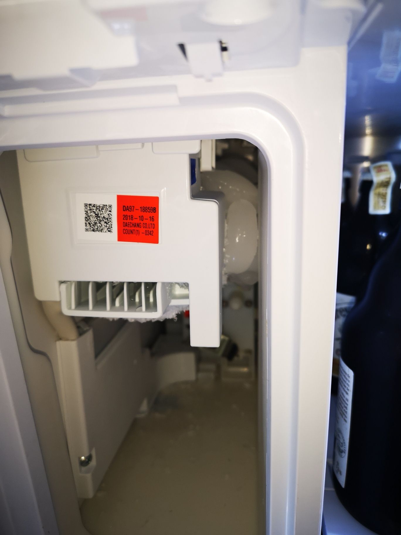

Ich habe diesen Kühlschrank vor 6 Monaten gekauft, und in den letzten 1-2 Monaten funktioniert die Eiswürfelmaschine nicht, da sie komplett vereist ist. Wie kann ich es auftauen und wie kann ich dies künftig wieder vermeiden?

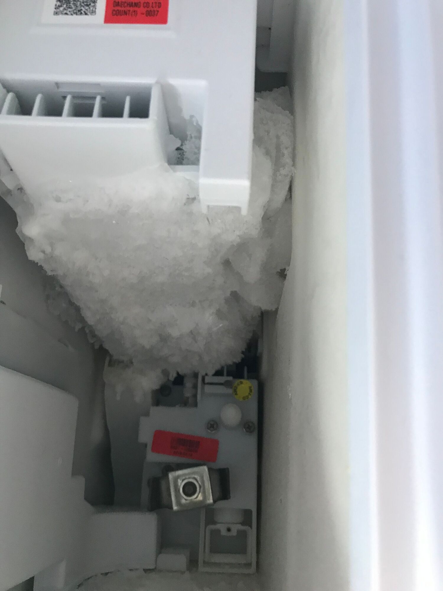

    Hallo, mein RF56 hat genau das gleiche Problem. Ich kann die Schublade wegen des einfrieren nicht rausgehen, schütteln oder klopfen hilft nicht. Die Klappe scheint zu zu sein. Der Motor der Spirale läuft.
    Viele Grüße Jochen

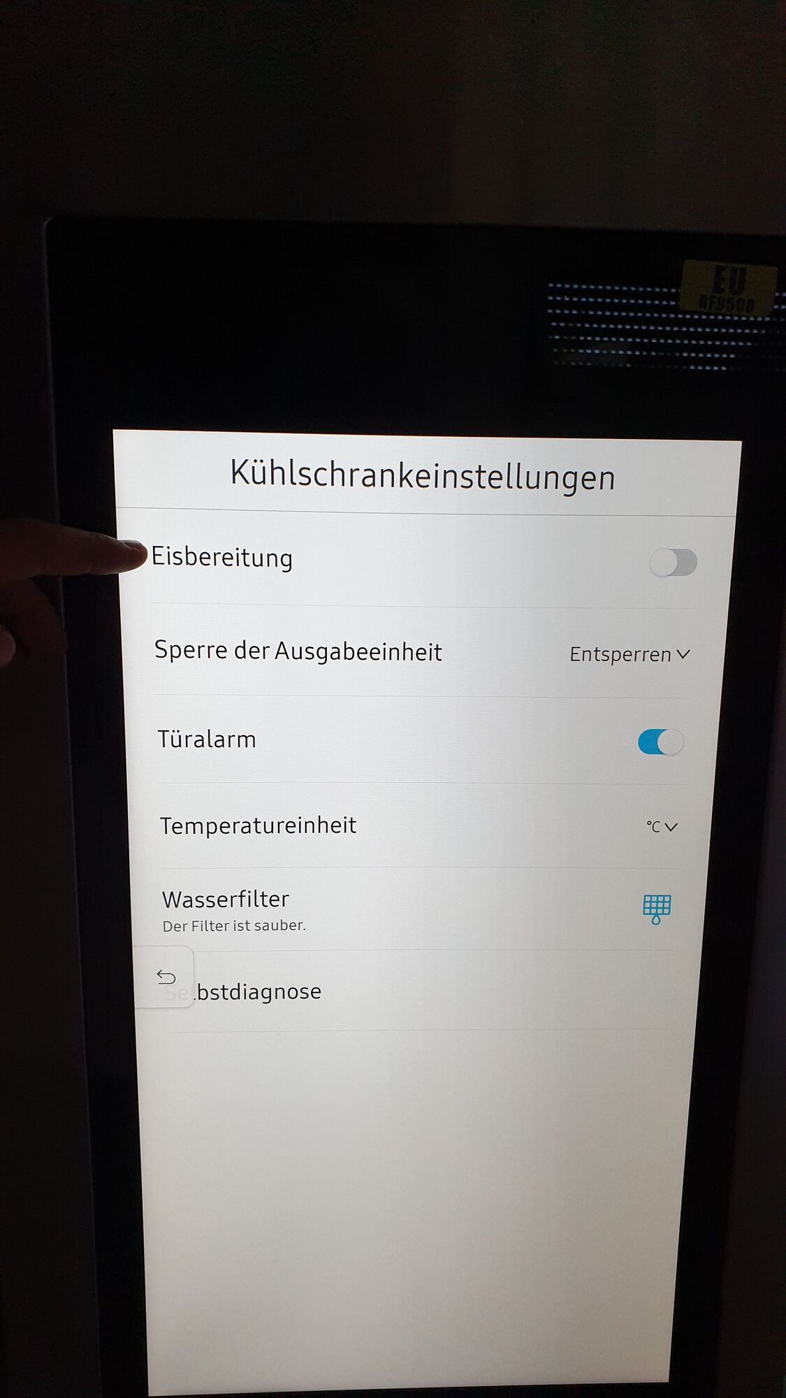

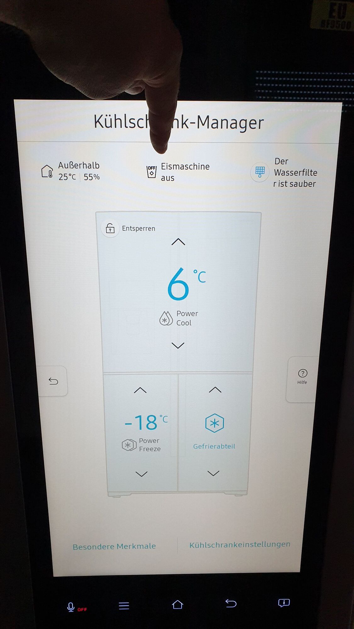

    Ich habe den selben Kühlschrank
    Die Eiszubereitung kann man Getrennt abschalten, ohne auf das Wasser zu verzichten.
    Im Kühlschrank Manager
    Dann auf Kühlschrankeinstellung.
    Ob man Damit auch das Eisfach eindeisen kann hab ich noch nicht getestet.
    Habe den Kühlschrank seit 03/2018 Hatte das noch nicht Testen müssen
    Gruß Marc

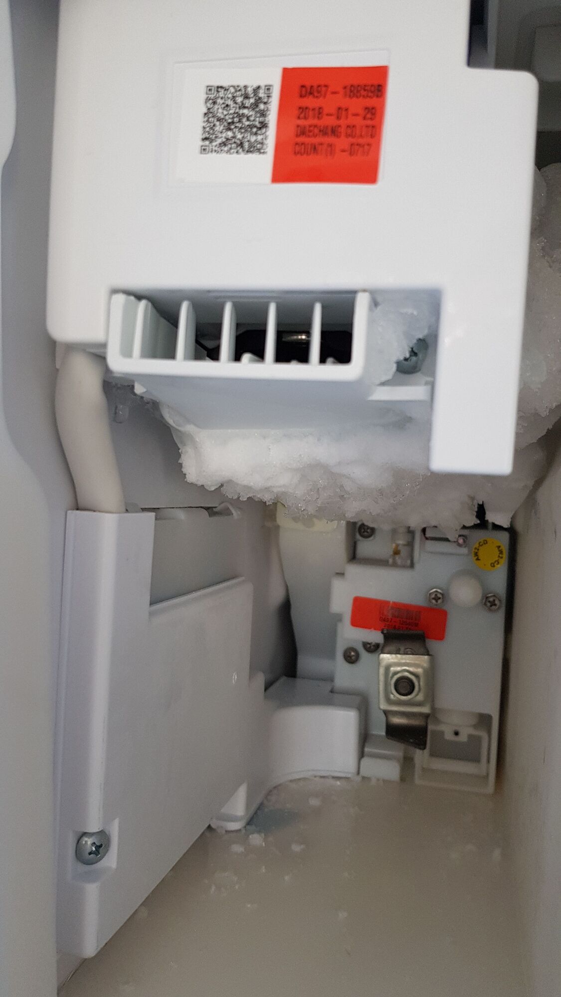

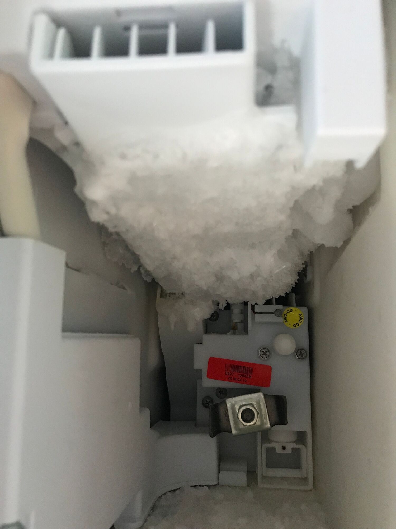

    Hallo, auch ich habe dieses Problem. Besitze den HUB schon 1 Jahr und habe im April den Eisbereiter austausch lassen. Türdichtungen und Entnahme-Verschluss seien in Ordnung laut dem Techniker. Das Eis haben wir eine halbe Stunde mit dem Fön abgetaut.
    Bei meinem ersten Samsung Hotline Kontakt gab man mir den Tip doch die Eisbereitung auszuschalten wenn ich kein Eis benötige. Leute! Bei dem Preis für dieses Gerät muss das von selbst gehen! Das Gerät sollte doch erkennen wenn der Behälter voll ist. Ich habe heute den Kundendienst (für Berlin/Brandenburg) wieder angerufen und er bestellt wieder einen neuen Eisbereiter und einen neuen Entnahme-Verschluss.
    Der Eisbereiter muss doch auf die Entnahme reagieren. Im Winter wenig bis gar nicht und im Sommer mehr bis viel.
    Da kann man doch nicht erst immer alle möglichen Sachen aus und wieder einstellen bloss weil man in Urlaub fährt.
    Anbei Bilder von heute morgen.
    Ich meine ich liebe diesen Kühlschrank - aber die Eisbereitung macht mich wahnsinnig.

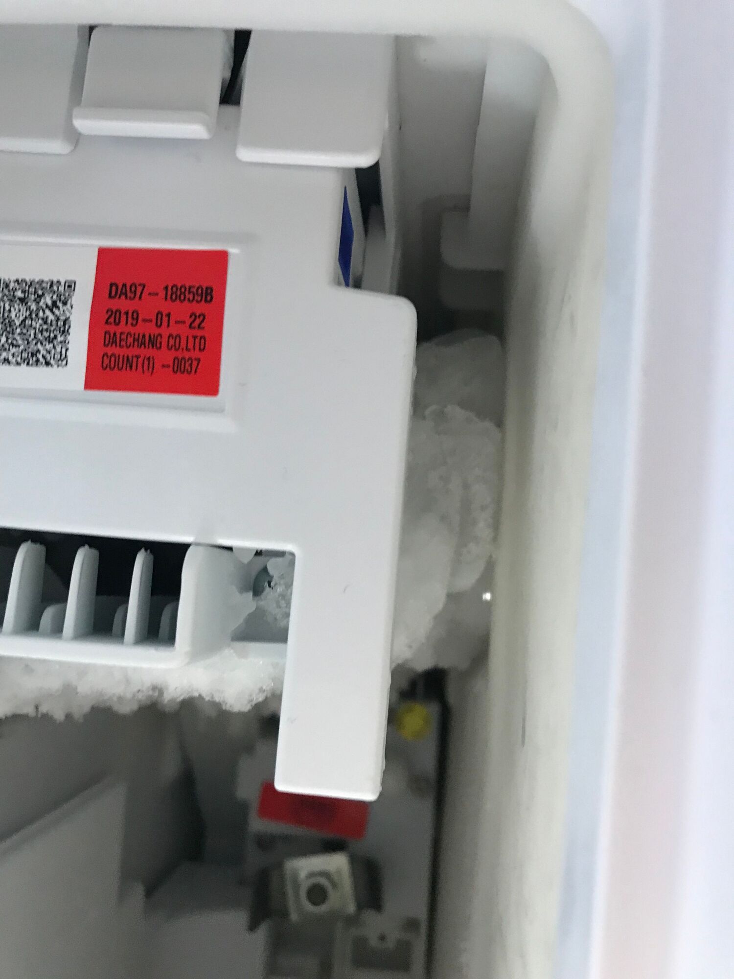

    Hallo ich habe einen RF56J9041SR/EG, FDR, French Door und das gleiche Problem. Im Januar wurde das Gerät ausgetauscht weil das Problem trotz mehrerer Besuche des Technikers nicht in den Griff zu bekommen war. Vereisung der Eiswürfelberreiters alle 2 Monate. Das 2. Gerät lief jetzt ca. 7 Monate. Musste aber leider feststellen, dass die Probleme wieder anfangen. Nach einem müsamen Auftauen mit einem Fön vor 2 Monaten ist der Eiswürfelbereiter wieder total vereist!!!! Denke das ist einfach bauart bedingt, da der Eiswürfelbereiter nicht im Gefrierfach sitzt sondern im Kühlschrankteil. Bei jeder Öffnung der linken Tür kann warme Luft in den Eisbereiter eindringen und die Feuchte Luft vereist...... Einfach eine Fehlkonstruktion

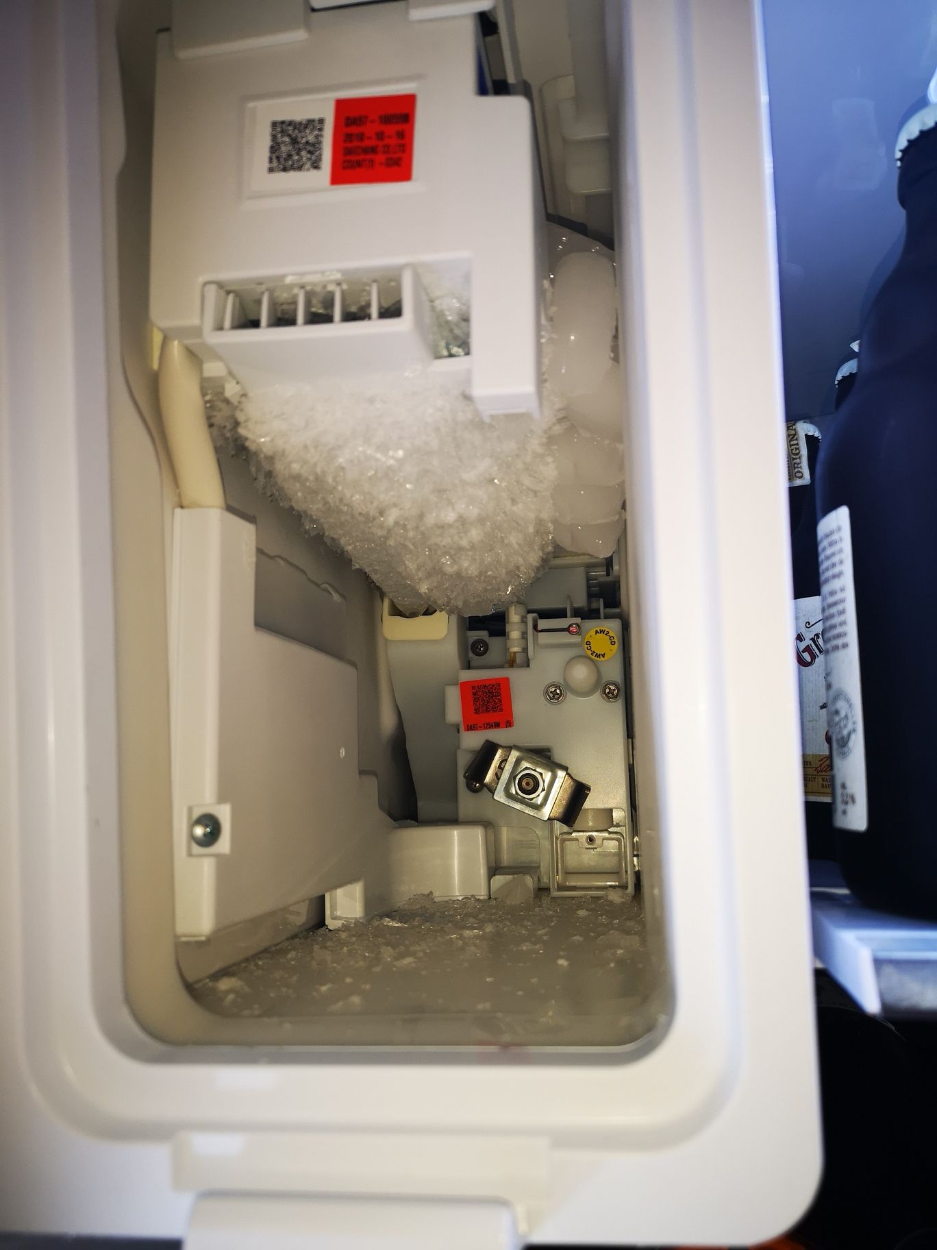

    Hallo in die Runde, und Hallo Öffentlichkeit,
    auch ich darf mich der Reihe von Opfern dieser Fehlkonstruktion anschließen. Natürlich gibt's auch von mir ein Bild des vereisten Eiswürfelbereiters. Vielleich mache ich auch noch eines von der Schildbürger-Aktion, wenn meine Frau die Verlängerungsschnur quer durch die Küche zieht und ich vor dem Kühlschank stehe und mit warmer Föhnluft die Eiswürfelmaschine auftaue.
    Ich werde natürlich auch das Mitleid der Moderatoren hier erfahren und den Hinweis erhalten, mich doch an den Service zu wenden. Da der schon viel zitierte Techniker wohl inzwischen täglich quer durch Deutschland fahren wird, macht ihm ein Halt bei uns auch nicht mehr viel aus. Mal sehen was passiert - und was alles gewechselt werden wird, um die Fehlkonstruktion zu vertuschen, die jeder begreift, der in Physik 7. Klasse aufgepasst hat.
    Vielleicht sollte man das Problem auch in möglichst vielen anderen Produkt-Test-Foren kommunizieren, um andere vor einer solchen Enttäuschung nach dem Kauf eines ansonsten sehr guten Gerätes zu bewahren.
    Viele Grüße, Ralf
    So sieht es aller drei Monate aus.
