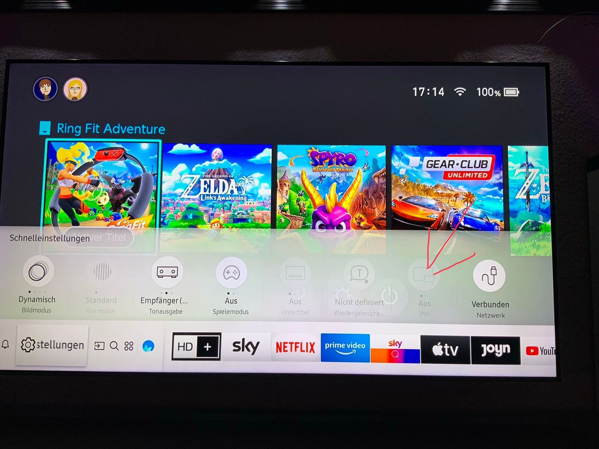

Hallo
ich habe einen Q9FN und nutze Fernsehen über HDMI Sky Receiver und pip ist ausgegraut.
bei Einstellungen unter Senderempfang ist auch alles ausgegraut (nutze den internen tuner nicht)
ich würde gerne 2 HDMI Eingänge mit pip nutzen
danke
lg christian

Auf Nachfrage habe ich von Samsung folgende Antwort erhalten: "Um die Funktion (PIP) zu aktivieren,ist es erforderlich, dass die Quelle „TV“ ausgewählt ist. Wenn die Funktion nicht aktiv ist und im Hintergrund der Smart Hub, bzw. nicht die Quelle „TV“ ausgewählt ist, sind einige Funktionen, wie auch PiP ausgegraut und können nicht aktiviert werden"
Wie soll ich bei aktivierter HD+ App als Quelle "TV" auswählen? Als Quelle ist "TV" nicht mehr vorhanden! Man kann TV nur noch über die HD+ App aufrufen. Und das geht wohl nur mit aktiviertem Smart Hub oder? Bin verwirrt...

So hier noch kurz die Rückmeldung vom Rückruftermin: Es liegt definitiv an der fehlerhaften HD+ App. Das Problem soll nochmal an die Entwickler eskaliert werden.
