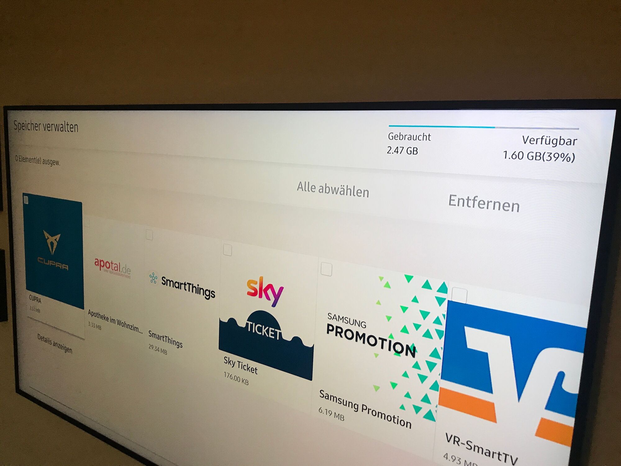

ich arbeite mich so langsam durch die Settings und Geräteeinstellung.
Dabei ist mir aufgefallen, dass ca. 2,6GB genutzt werden, ca. 1,2 GB noch frei wären.
Kann mir jemand beschreiben, wie das zusammenhängt?
Denn Apps habe ich fast alle deinstalliert, nur Apple TV, Amazon, Netflix und zwei Mediatheken sind am Start.
Wozu werden bitte 2,6 GB Speicher belegt? Etwa TV-Plus?
Wenn nicht, verstehe ich nicht warum überhaupt so wenig Speicher verbaut wird. Man denke, jemand installiert was er so kriegen kann und hat dann prötzlich nur noch wenigeMB freien Speicher...?
Samsung? Bitte erklären. Danke
    Hallo L: @Mischu,
    moderne TVs sind nichts anderes als Computer. Was den Speicher belegt, ist das Betriebssystem. Er lässt sich aber einfach mit einem USB-Stick erweitern.

    Der TV-Gerätemanager zeigt mir an, dass bei mir 3,6 GB verbraucht und demnach nur noch knapp 475 MB übrig sind. Das ist im übrigen meines Erachtens eine Fehler by Design - wie kann Samsung einen TV ausliefern, der so wenig freien Speicher hat..

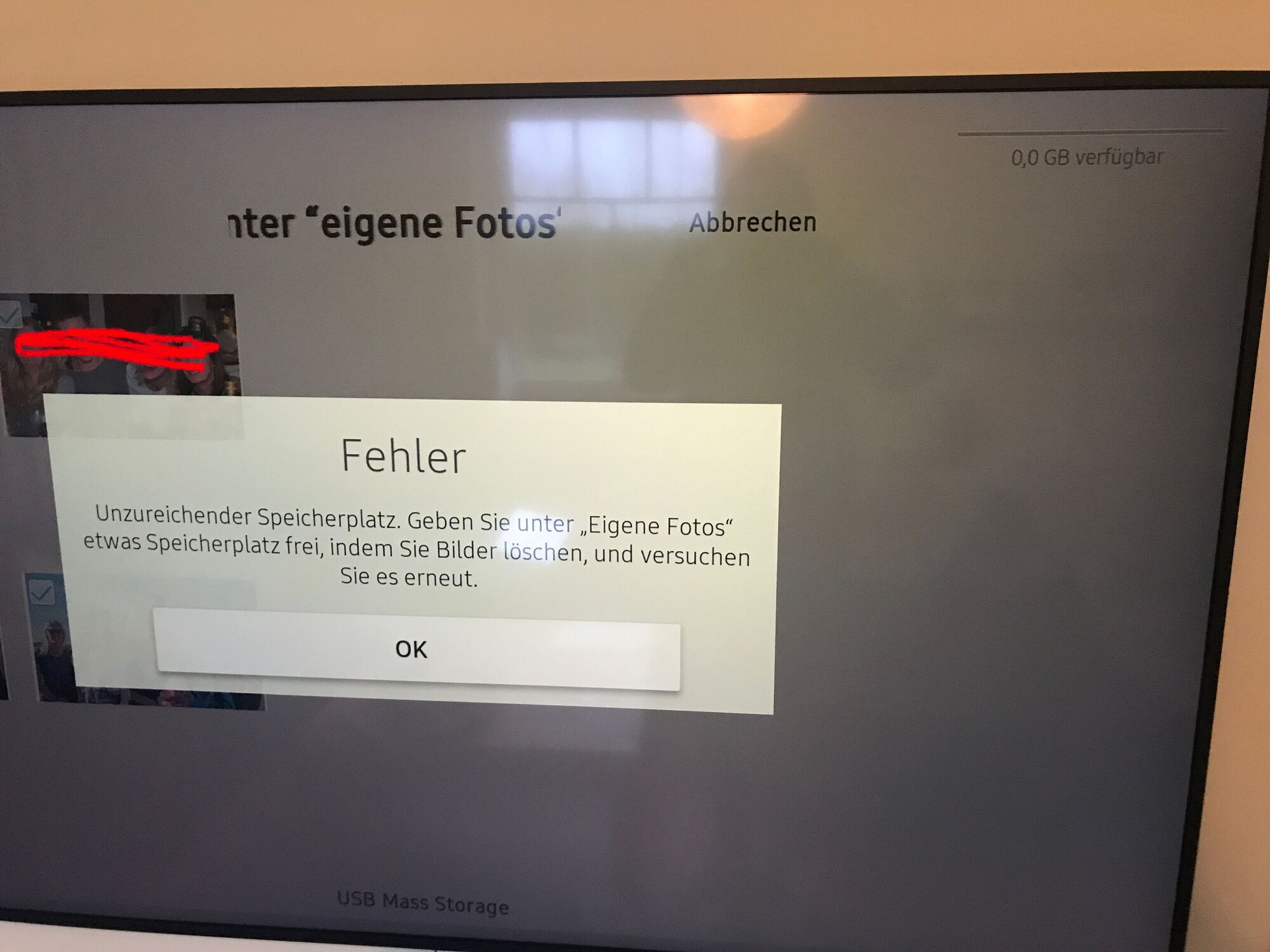

    Nun wollte ich heute weitere Bilder übertragen und erhielt folgende Meldung: "Nicht genügend Speicher. Auf The Frame ist nicht genügend Speicherplatz vorhanden. Löschen Sie Bilder und versuchen Sie es erneut."
    Es kann ja nicht die Lösung sein, einfach Bild-Collagen zu löschen. Ein Digitaler Bilderrahmen ist schließlich dafür da, möglichst viele abwechslungsreiche Bild-Collagen anzuzeigen. Wie kann ich den Speicher erweitern, um weitere Bild-Collagen abspeichern zu können ohne andere löschen zu müssen?

    so.. ich habe nun mal versucht, Bilder von einem an The Frame angeschlossenen USB Stick auf The Frame zu speichern.
    Der TV-Gerätemanager zeigt zwar an, dass noch 1,6GB frei sind, aber wenn ich die JPEGs vom USB auf The Frame speichern will kommt die Meldung, dass kein Speicher mehr frei ist. Hä?

    Vom Samsung Kundenservice habe ich mittlerweile die Antwort erhalten, dass für den Art Modus nur 512 MB Speicher reserviert sind.
    Da jede Bild Collage (oder wahrscheinlich jedes Bild, was man im Art Modus anzeigen will) 10MB braucht kann man auf The Frame damit nur 50 Bilder bzw. Bild-Collagen anzeigen. Das ist ehrlichgesagt unterirdisch schlecht und wurde in den Produkt Spezifikationen von Samsung nie so kommuniziert.
    Der Gesamt-Speicher des TV ist weitaus größer (siehe meine vorherigen Screenshots), aber für den Art Modus ist der Speicher auf 0,5 GB begrenzt.
    Bei jedem digitalen Bilderrahmen kann man heutzutagen Tausende Photos abspeichern - und bei einem 2000 Euro TV von Samsung nur 50. Was soll das?

    Hallo L: @jimbolaya,
    der Bilderspeicher von The Frame lässt sich nicht erweitern. Er ist fest integriert und kann daher auch nicht durch ein Software-Update erhöht werden.
    @FabianD schrieb:Hallo @jimbolaya, der Bilderspeicher von The Frame lässt sich nicht erweitern. Er ist fest integriert und kann daher auch nicht durch ein Software-Update erhöht werden. Viele Grüße
    Die dem Art Modus zugewiesenen 0,5 Gigabyte sind eine Partition auf dem etwas über 4GB großen Gesamtspeicher des The Frame. Der Gesamtspeicher teilt sich u.a. in das Betriebssystem, Apps und den Art Modus Speicher. Über ein Firmware-Update liesse sich ggf. die Partitionsgröße so ändern, dass der Art Modus mehr Speicher und den Apps weniger Speicher erhalten. Ob Samsung dass wirlich will, ist was anderes. Viel überlegt scheinen die ja nicht zu haben, als entschieden wurde, dass der Art Modus vom Gesamtspeicher nur 0.5 GB abbekommt...
