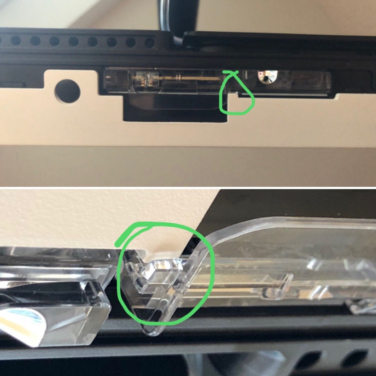

Auf der Unterseite des TVs gibt es einen transparenten kleinen "Kasten" in dem sich die Sensoren befinden. In der Mitte etwa befindet sich eine kleine "Nase" (siehe zweites Bild) an der man vorsichtig ziehen kann (vorher den Zusatzrahmen unten wieder entfernen) so das der ganze transpartente Kasten ein paar Milimeter nach unten rutscht. Anschließend kann man den weißen Zusatzrahmen unter die kleine "Nase" schieben so das diese nun freie Sicht nach vorne hat. In dieser Nase sitzt wohl der Bewegungssensor. Der TV erkennt nun wenn ich den Raum betrete und schaltet sich automatisch ein.
Bild 1 ist vorher (transparente "Nase" unter der weißen "Nase" des Zusatzrahmens)
Bild 2 ist nachher (transparente "Nase" über der weißen "Nase" des Zusatzrahmens)
VG
Das löst das Problem leider nicht. Selbst wenn der Zusatzrahmen nicht angebaut ist und die Sensoreinheit ausgefahren, schaltet sich der Fernseher nicht wieder an.

@MJ_17 schrieb: Servus, ich habe gestern ein paar Mal mit der Samsung Hotline telefoniert und nun eine Lösung die für meinen TV zu funktionieren scheint. Auf der Unterseite des TVs gibt es einen transparenten kleinen "Kasten" in dem sich die Sensoren befinden. In der Mitte etwa befindet sich eine kleine "Nase" (siehe zweites Bild) an der man vorsichtig ziehen kann (vorher den Zusatzrahmen unten wieder entfernen) so das der ganze transpartente Kasten ein paar Milimeter nach unten rutscht. Anschließend kann man den weißen Zusatzrahmen unter die kleine "Nase" schieben so das diese nun freie Sicht nach vorne hat. In dieser Nase sitzt wohl der Bewegungssensor. Der TV erkennt nun wenn ich den Raum betrete und schaltet sich automatisch ein. Bild 1 ist vorher (transparente "Nase" unter der weißen "Nase" des Zusatzrahmens) Bild 2 ist nachher (transparente "Nase" über der weißen "Nase" des Zusatzrahmens) VG
Hat es denn bei dir geholfen?
Markiere mich in der Antwort mit @
L: @DavidB Auch bei mir hat die vorgeschlagenen Vorgehensweise (bewegen der Sensorbox am TV) keine Änderung ergeben. Der Kunst-Modus schaltet sich nach wie vor nicht bei Bewegung ein, wenn er einmal in den Sleep-Mode gegangen ist.
