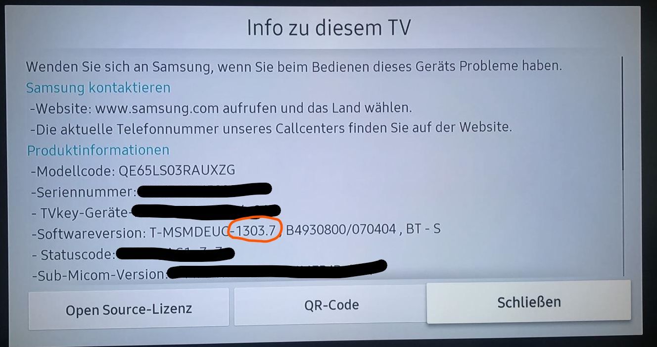

Wo kann ich die firmware-Version nachschauen? Im Update Menü des TV's steht leider keine Version
L: @cr222
Schau mal unter "Einstellungen > Unterstützung > Info zu diesem TV". Da sollte dir die aktuelle Software-Version angezeigt werden.
@AuraK schrieb:mad:cr222 Schau mal unter "Einstellungen > Unterstützung > Info zu diesem TV". Da sollte dir die aktuelle Software-Version angezeigt werden.
Schade... es ist bereits diese Firmware installiert (siehe Foto). Habe gehofft dass es noch eine neuere gegeben hat. Okay dann muss ich weiter auf den Samsung Support hoffen...

@cr222 schrieb:mad:AuraK schrieb:mad:cr222 Schau mal unter "Einstellungen > Unterstützung > Info zu diesem TV". Da sollte dir die aktuelle Software-Version angezeigt werden.
