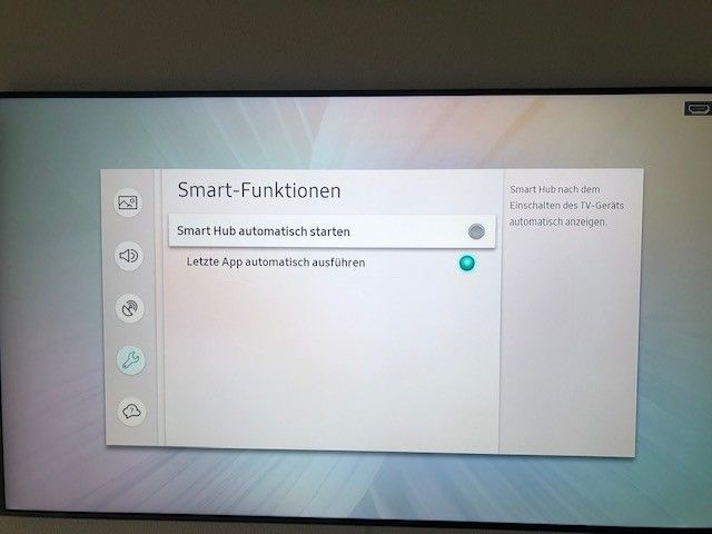

@User_QE55LS03 schrieb:Auf den Seite der US Community von Samsung wird derzeit empfohlen, nachstehende Einstellungen zu aktivieren: Einstellungen > Allgemein > Smart-Funktionen > Letzte App automatisch ausführen Ich habe es ausprobiert und wenn ich sowohl " Smart Hub automatisch starten" und "Letzte App automatisch ausführen" aktiviere,...
Bei mir ist beides aktiv und trotzdem ist das reaktivieren unzuverlässig und gelingt teilweise auch nicht....
@User_QE55LS03 schrieb:Auf den Seite der US Community von Samsung wird derzeit empfohlen, nachstehende Einstellungen zu aktivieren: Einstellungen > Allgemein > Smart-Funktionen > Letzte App automatisch ausführen Ich habe es ausprobiert und wenn ich sowohl " Smart Hub automatisch starten" und "Letzte App automatisch ausführen" aktiviere, scheint der Kunst-Modus sich tatsächlich in den meisten Fällen bei Bewegung zu reaktivieren. Vorher ging es gar nicht, insofern bin ich schon zufrieden, wenn es jetzt zumindest zeitweise funktioniert. Werde das ganze mal im Auge behalten.
Besten Dank für den Input. Ich glaubs ja nicht. Seit dem ich gestern Nachmittag die Einstellung "letzte App automatisch ausführen" aktiviert habe (siehe Foto), funktionierte das automatische Einschalten gestern Abend und heute Morgen ohne Probleme. Ob es nun dauerhaft funktioniert wird sich zeigen.
Ich finde es aber definitv ein Armutszeugniss von Samsung, dass ich diese Info über einen user in einem Forum erfahren muss, obwohl ich nun seit ca. 4 Wochen mit Samsung in Kontakt bin und sich eine Technikerin bereits mit via Fernwartung auf meinen TV verbunden hat und auch nichts herausgefunden hat.

Nach dem ich wie beschrieben in den Einstellungen den Punkt "Letzte App automatisch ausführen" aktiviert habe, startet der Kunst-Modus in ca. 50% der Fälle bei Bewegung. Warum er in den anderen 50% nicht startet kann ich mir beim besten Willen nicht erklären. Manchmal startet er nicht, wenn zwischen dem automatischen Ausschalten und der Bewegung eine längere Zeit (> 12 Std.) liegt, aber auch das ist pure Vermutung, hier ist Samsung dringend gefragt sich des Themas anzunehmen. Derzeit kann ich niemandem empfehlen sich den TV anzuschaffen.
Hast Du mal in den Einstellungen den Punkt "Letzte App automatisch ausführen" aktiviert, den Nachtmodus deaktiviert und wartest bis das die Bewegungserkennung den TV vorher ausgeschaltet hat? Bei mir funktioniert es seitdem zumindest manchmal ...

NACHTRAG: Mit aktiviertem „letzte App automatisch ausführen“ im Generell/Smart Features Einstellungen klappt es nun wieder! Die einstellung „smart hub automatisch ausführen“ alleine reicht nicht, diese kann, aber muss nicht aktiviert werden.
Software Version 1303.7
