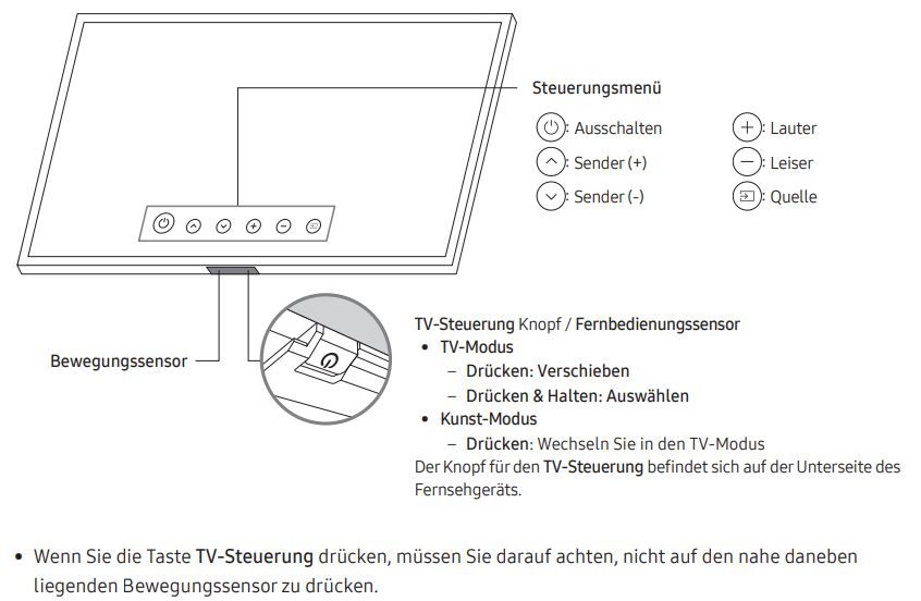

Ist der Sensor im One Connect Modul verbaut? Wo hängt dieses nun ? Erklärung wäre.. Sensor ist im Oneconnect Modul, wenns nun frei sichtbar irgendwo an der Wand oder auf einem Regal hängt.

Nun ist die Frage. Gibt es Bewegungs Sensoren in den OCM´s?
Existiern in diesem Modell auch Sensoren im TV?

Hallo @cyberartist
Die Sensoren sind unten, mittig am fernseher verbaut, die One Connect Box/Modul kannst du ruhig im Schrank verstauen. Bei verwendung eines Rahmens muss lediglich darauf geachtet werden, dass die Sensoren über den Rahmen eingerastet werden wie @MJ_17 auf der ersten Seite mit Bildern geschildert hat.
Gruss Salzmann
die Frage nach der Lage des Bewegungssensors lässt sich ganz leicht mit Hilfe des User Manuels des The Frame (2019) klären:
