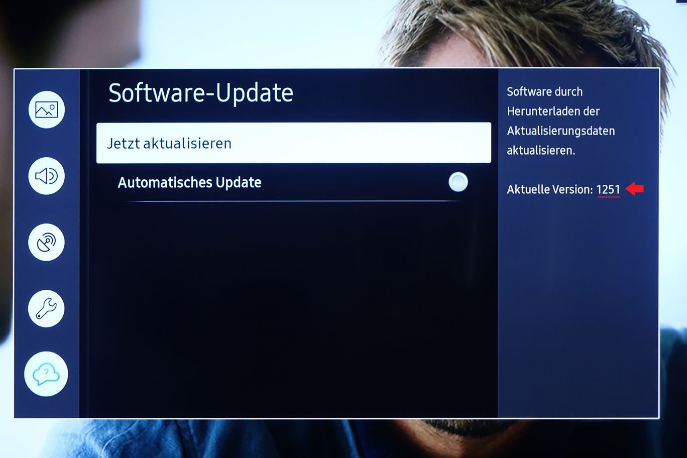

Welche Firmware-Version ist denn auf deinem NU7199 installiert?
Im Samsung Support-Bereich kann man sich die Version 1202.5 runterladen, am Gerät selbst ("Settings" -> "Untestützung" -> "Software-Update" -> "Jetzt aktualisieren") gibt's aber "bereits" die Version 1251.0 - merkwürdige Update-Policy...
Und auch Logs zu Updates gibt's ja nicht (man könnte ja merken, was für ein fehlerbehaftetes Gerät man sich da gekauft hatte), aber vielleicht behebt diese Version das Problem auf deinem NU7199?

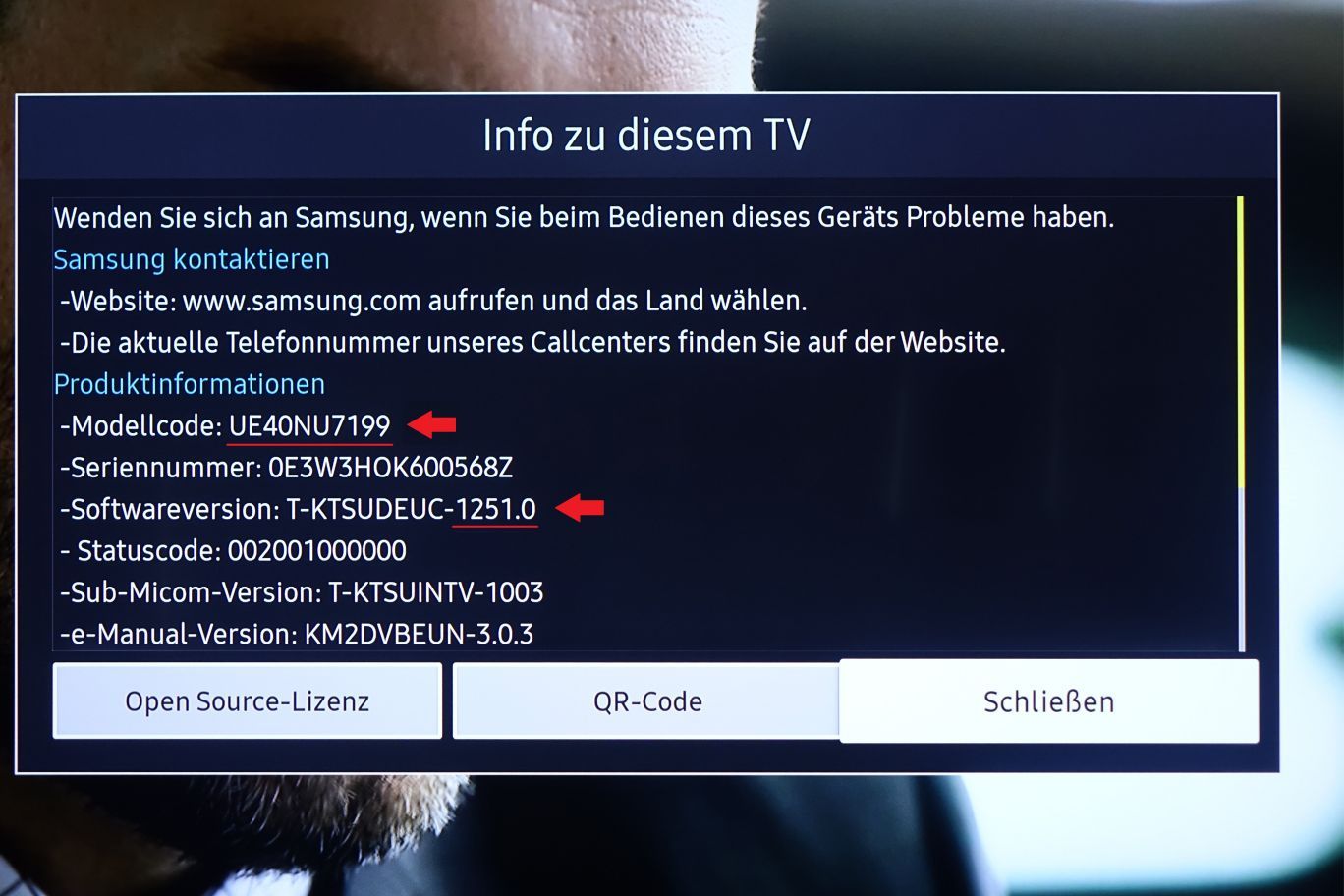

Vielleicht liegt's gar daran, dass der Zweitfernseher meiner Frau ein 40"er ist? Das hieße dann ja, dein 43"er hat eine unterschiedliche Firmware - vielleicht werden sie deswegen nie fertig mit den Updates *:face-with-tears-of-joy:
Die genaue Bezeichnung laut "Settings" -> "Untestützung" -> "Infos zu diesem TV" ist "UE40NU7199" (siehe Screenshot).
Am 15.04.219 habe ich direkt am Gerät manuell (automatische Updates sind deaktiviert!) die Version 1251.0 installiert!
Im Samsung Support-Bereich des UE40NU7199 ist aber nach wie vor nur die Version 1202.5 erhältlich - das verstehe, wer will...

Datei Upgrade (USB type) Version 1252.0 (Mehrsprachig) : All OS 2019-04-22
UE40NU7199:
40" Flat UHD TV NU7199 (2018) | Samsung Service DE
UE43NU7199:
43" Flat UHD TV NU7199 (2018) | Samsung Service DE
UE43NU7099:
43" Flat UHD TV NU7099 (2018) | Samsung Service DE
UE55NU7099:
55" Flat UHD TV NU7099 (2018) | Samsung Service DE
UE65NU7099:
65" Flat UHD TV NU7099 (2018) | Samsung Service DE
Zur NU7179-Serie habe ich "nur" die Firmware 1251.0 vom 2019-04-15 gefunden - z.B.:
55" Flat UHD TV NU7179 (2018) | Samsung Service DE
