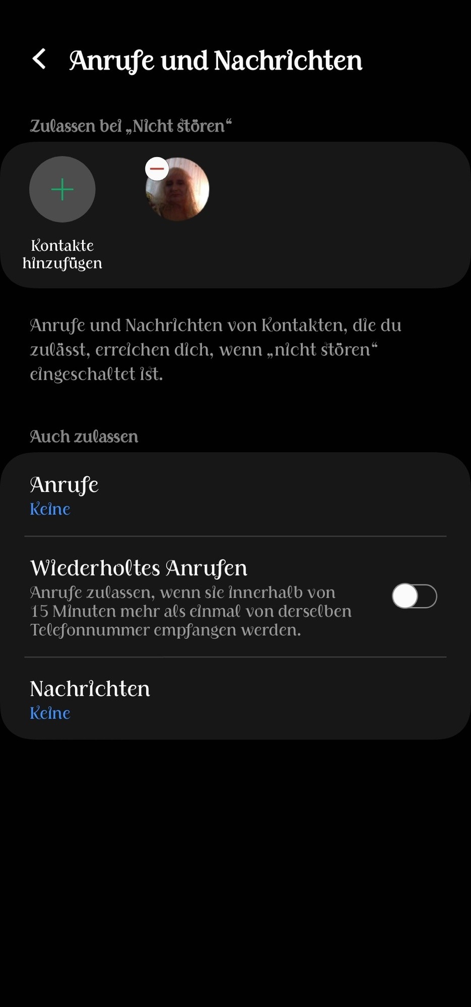

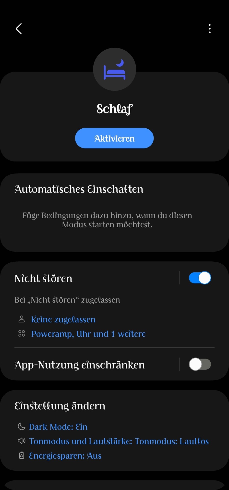

Hallo L: @Paet95 !
Hast du vieleicht das Aktiv geachalten?
Bei bevorzugten Kontakten, die Namen raus nehmen.Was hast du denn unter dem Modi Schlafen eingestellt?
So sollte es klappen, schau mal die Screen Shots an.. Der untere Teil bei "Bitte nicht stören" hat so gesehen mit dem oberen Teil nix zu tun. Der ist dafür gedacht, daß wenn du Kontakte oder alle anderen frei gibst, die Einstellung innerhalb einer bestimmten Zeit, bestimmte Kontakte aus deinem Tel. Buch durch schaltet oder Halt alle Nummern, auch die, die nicht in deinem Tel. Buch stehen.
Zulassen bei 'nicht stören' mit dem +Zeichen, die Kontakte eintragen die dich erreichen wollen, sollen.
Vielen Dank, habe jetzt erst das kleine "auch zulassen" gesehen! Probiere es später aus, melde mich dann
