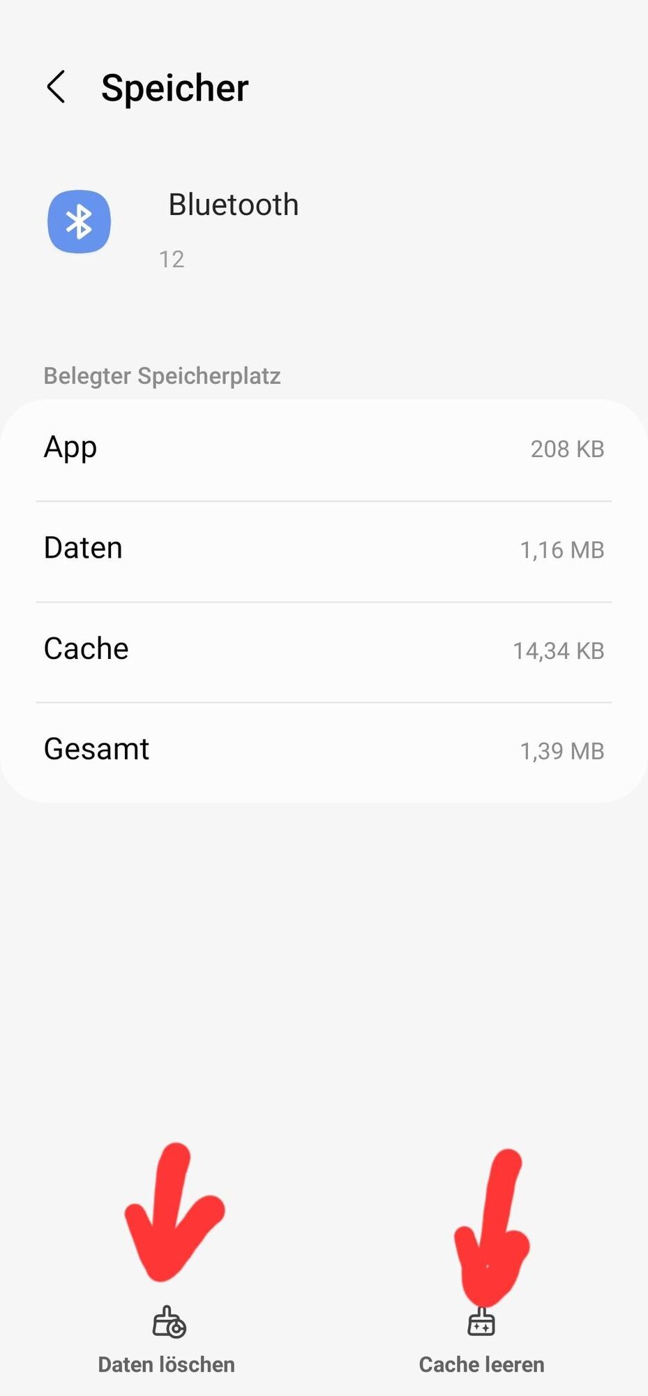

Du könntest versuchen den Cache und wenn das alleine nicht funktioniert, zusätzlich die Daten der Bluetooth System App zu löschen.

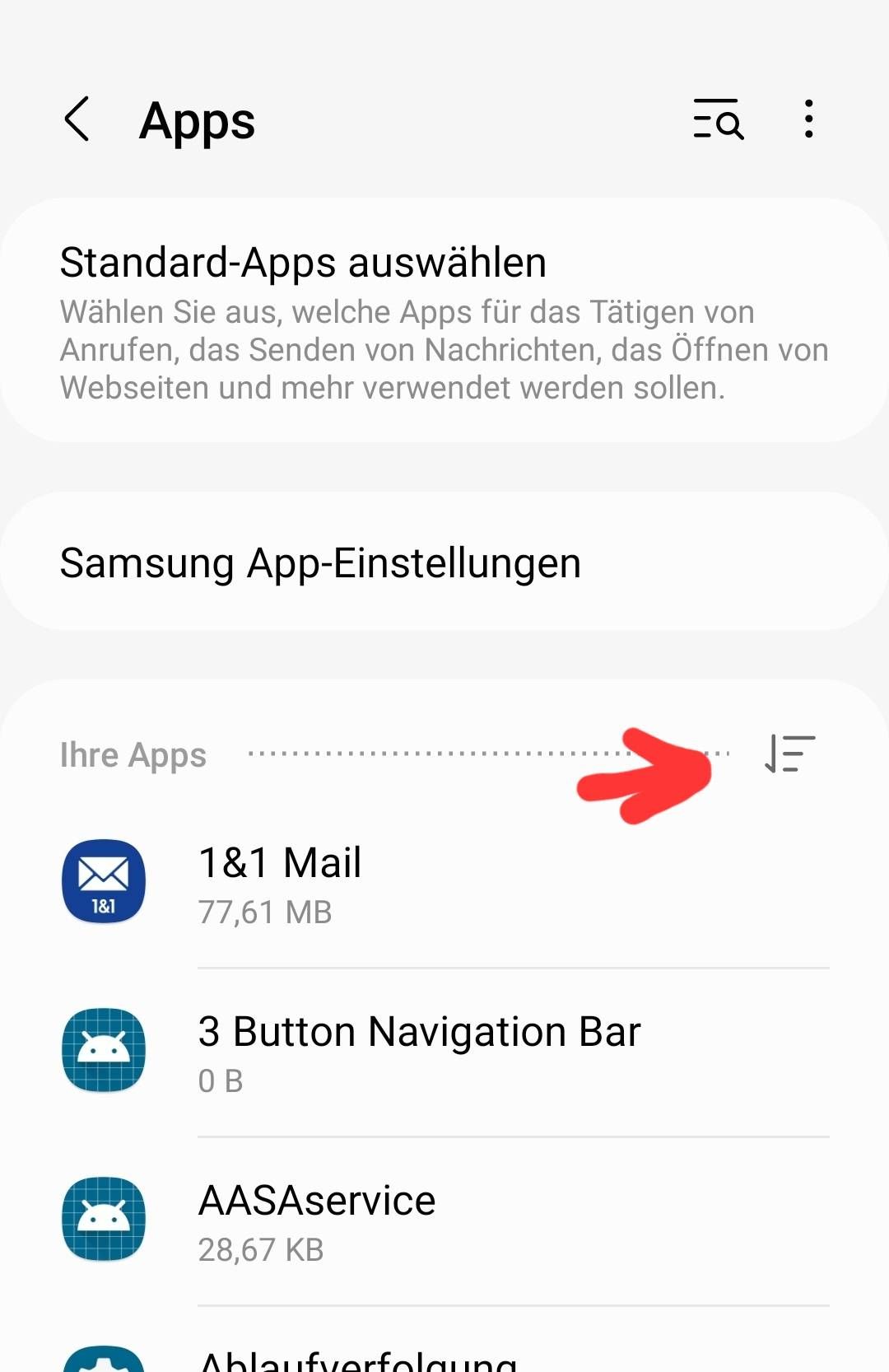

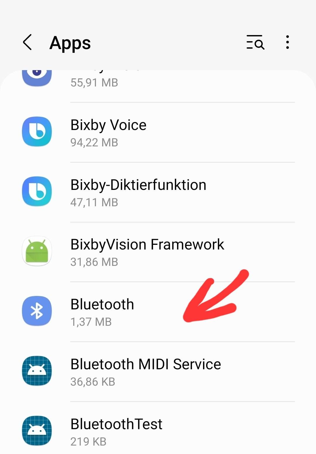

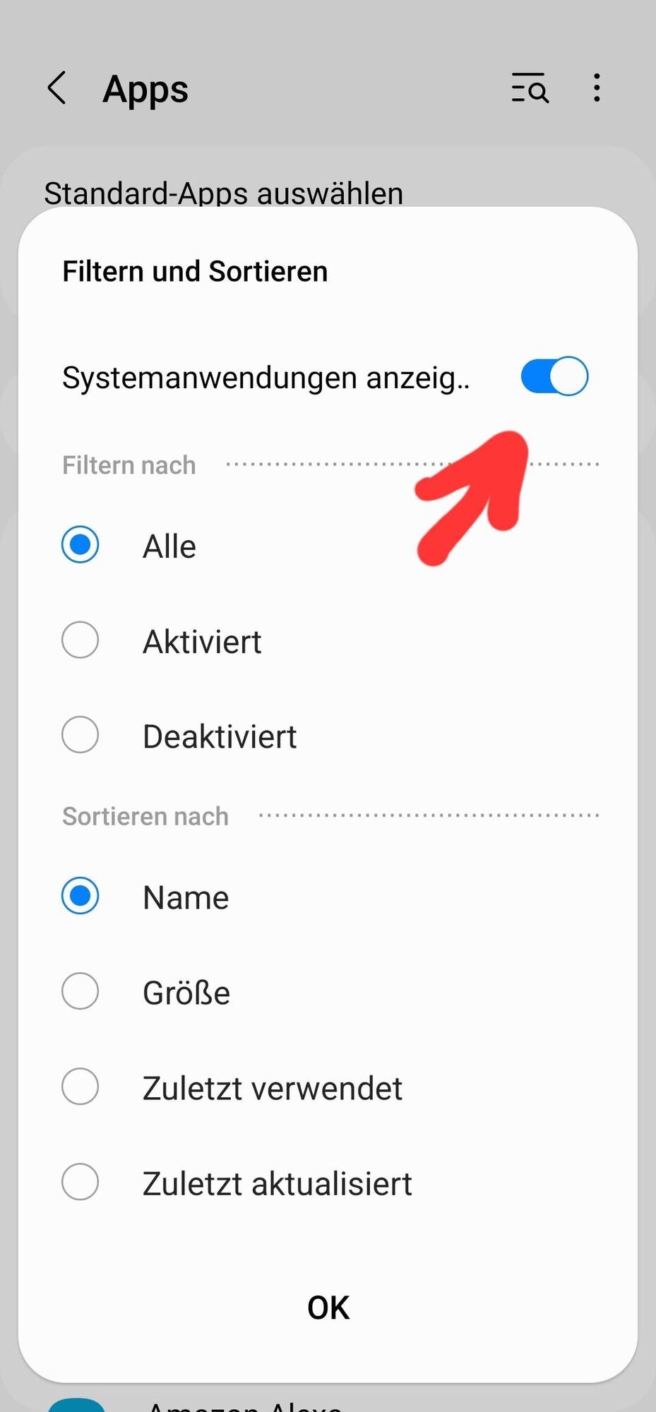

Geh dazu in die Einstellungen > Apps. Dort mittig rechts audie drei Striche gehen und "Systemanwendungen anzeigen" aktivieren. Zur Bluetooth App gehen und durch drauf tippen öffnen. Im Bereich Speicher zunächst unten rechts " Cache leeren " durchführen. Wenn dies nicht hilft, Vorgehen wiederholen und nun zudem unten links "Daten löschen " durchführen und Smartphone neu starten.
Nun müssen die Bluetooth Verbindungen neu eingerichtet werden.

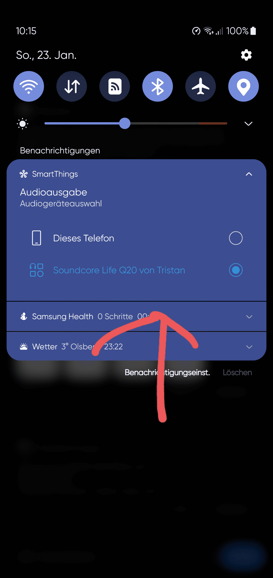

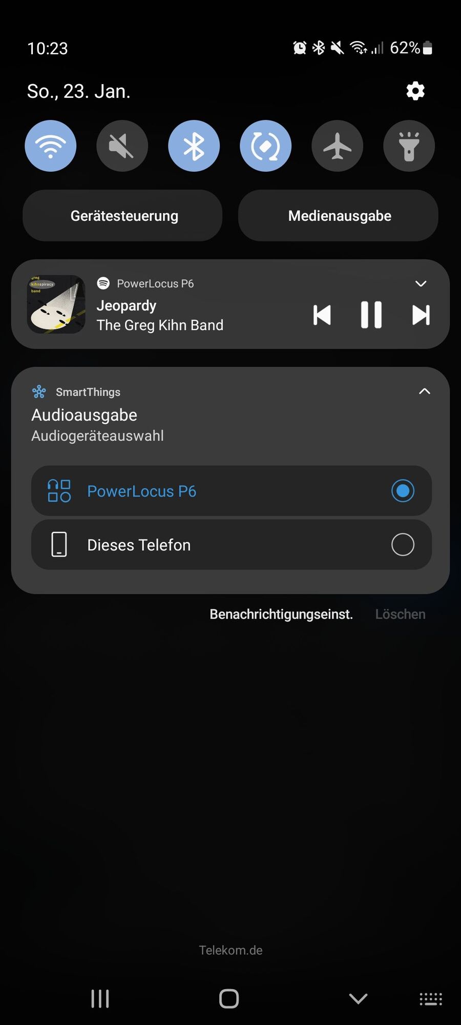

Im Quickpanel müsste das so aussehen: (statt meinem Kopfhörer, steht der Name deiner Kopfhörer da
Danke, ja, so sieht es aus. Trotzdem kommt kein Ton durch (nein, es liegt nicht an der eingestellten Lautstärke ;) ).

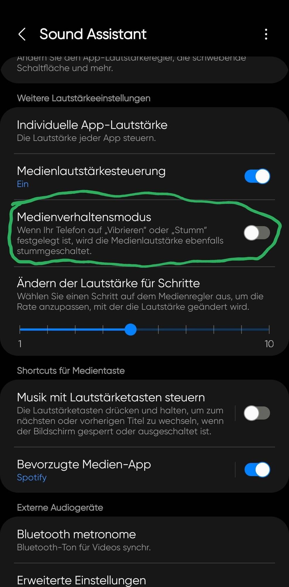

Nutzt du den Sound Assistent?(eine Erweiterung von GoodLock)
Und dann das eingekreiste aktiviert?

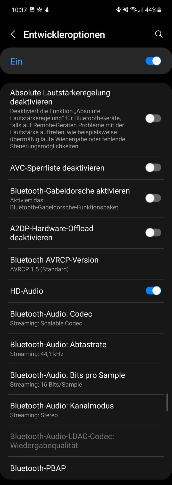

Eine Möglichkeit vielleicht noch das Problem selber zu lösen sind die Einstellungen in den Entwickleroptionen, da gibt es eine Menge Bluetooth-Einstellungen die nur darauf warten durchprobiert zu werden :D
In den Entwickleroptionen kommt man wie folgt:
1. Einstellungen 》Telefoninfo 》Softwareinformationen 》Mehrmals auf Buildnummer tippen bis die Meldung "Sie sind nun ein Entwickler" erscheint.
2. Die Entwickleroptionen befinden sich nun in den Einstellungen ganz unten nach Telefoninfo.
3. In den Entwickleroptionen im Abschnitt "Netzwerke" befinden sich die Bluetooth-Einstellungen zum durchprobieren.

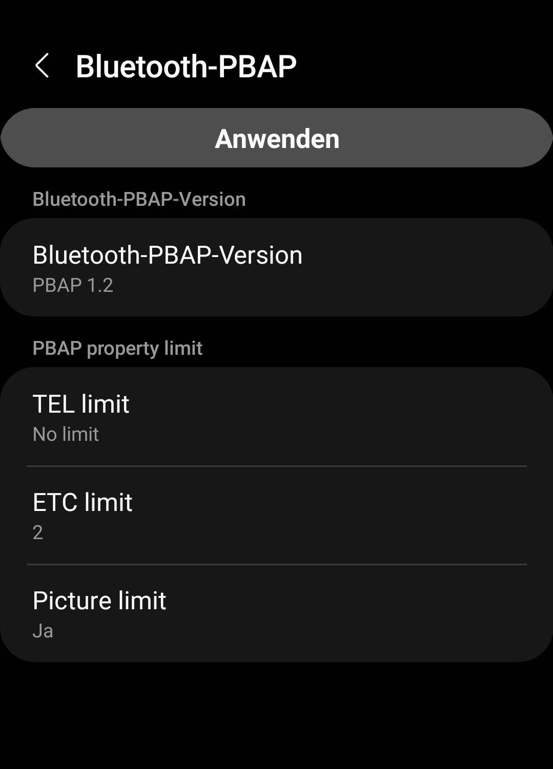

Versuch mal die Codec zu ändern oder A2DP Hardware offload zu deaktivieren, funktioniert nun das Audio über Bluetooth? Wenn nicht, versuch mal die anderen Einstellungen durchzuprobieren...
Die Screenshots die ich angehängt habe sind von meinem A52 5G (Android 12), vielleicht können die Einstellungen die (eigentlich standardmäßig) eingestellt sind helfen.
Danke für den Tipp und die Anleitung - das hat leider nicht geholfen.
