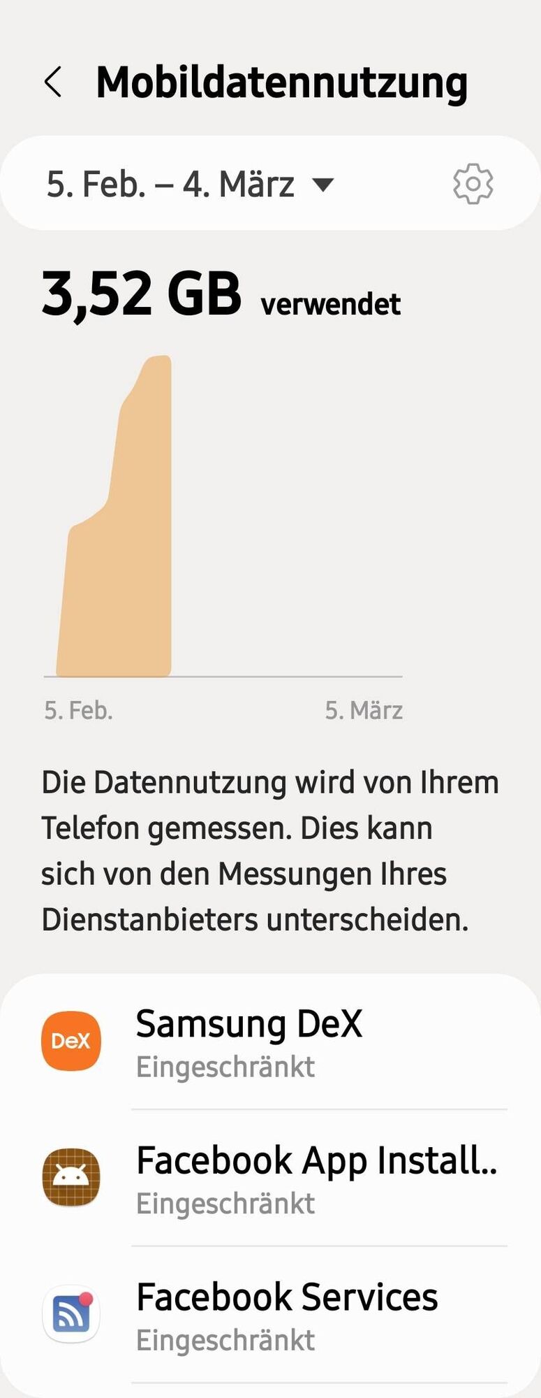

Bei mir spinnen die Mobielen Daten rum. D.h wenn ich sie anmache kann ich mich nicht ins Internet einloggen. Kann mir da bitte jemand helfen.

Oder sind vielleicht ganz einfach die mobilen Daten in den Verbindungseinstellungen ausgeschaltet?
Einstellungen, Verbindungen, Datennutzung. Da gibt es einen Schalter.
Schau mal
Einstellungen.
Verbindungen.
Datennutzung.
Mobile Datennutzung.
Gehe da mal auf das Einstellrädchen, sollte oben gleich erscheinen.
Was ist da erlaubt/ zugelassen?
Wenn Du dort Datenwarnung zugelassen hast und dieser Pegel zu niedrig erlaubt ist, kappt er Dir die Mobile Daten.
Aber auch den Hinweis von Barney0w muss Du natürlich beachten.
Die Frage war ja, ob Du es erlaubt hättest.
Entweder bin ich lost oder ich finde da kein Zahnrad. Außerdem ist bei den mobielen Datennutzung nur ein switch on or off möglich
Schau mal,
Kannst Du mal, Flugmodus einmal an und wieder ausschalten, was dann passiert?
Nehme mal zum Testen die Datenwarnung raus und schau mal ob es dann klappt?
Auch Handy Neustart bringt nix?
Man könnte ebenfalls probieren,
Sicherer Modus.
Was passiert dort?
Halte Dein roten Ausschaltbutton bis ein grüner erscheint.
Das ist der Sichere Modus.
Tippe drauf, was wäre jetzt?
Ansonsten muss Du beim Mobilfunkanbieter nachfragen, warum die Karte nix mehr kann.
L: @ErdbeerSchrippe und L: @Barney0w danke für eure Hilfe momentan klappt es wieder hab aber nur die Warnung erneuert
