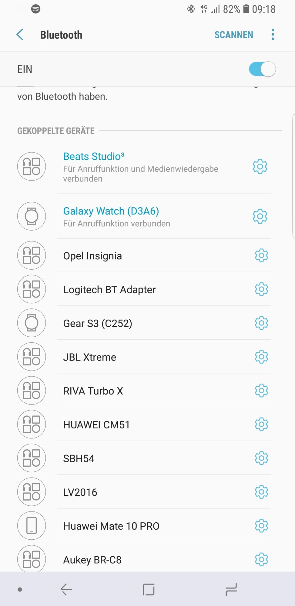

Das ist bei Bluetooth manchmal so eine Sache.
Ich verwende an meinem S9 Plus allerhand Bluetooth Geräte zum hören von Musik und natürlich auch zum Telefonieren.
Wie du siehst, ist die Liste sehr lang.
Ich bin dazu geneigt, den Fehler nicht am Smartphone zu vermuten.
Ich könnte mir vorstellen, dass ein Software Update deines Audiosystems vielleicht Abhilfe schaffen könnte. Aber dafür kommst wohl auch nicht an deinem Händler oder einer Werkstatt vorbei.
Gruß John

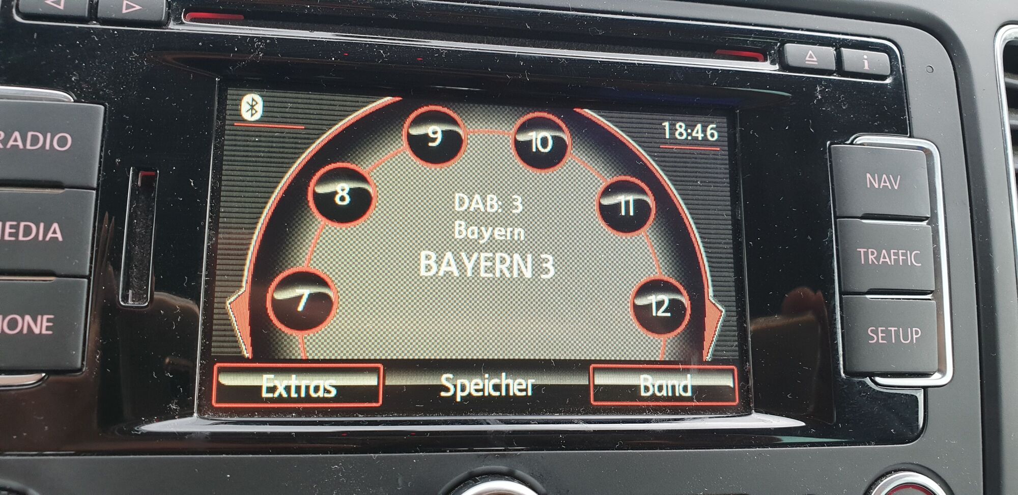

Hm, mein Radio sieht bisschen anders aus.
Grds ist das ja super cool wenn das so funktioniert! Vielen Dank schonmal. Jetzt muss ich nur noch mein Radio finden. Hier gibts nämlich keine Taste Menü.
Danke. Ein Screenshot bringt mal Licht ins Dunkle. Ich Tippe mal auf die "Setup"-Taste, dann irgendwas mit "System".
