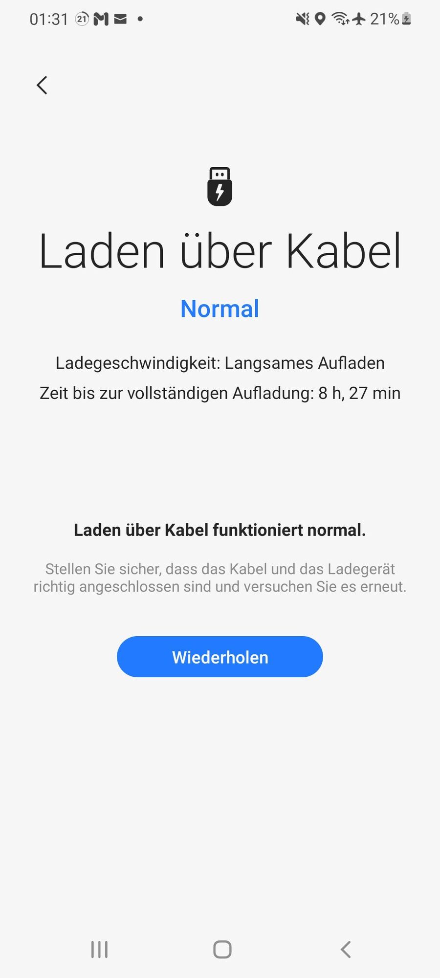

Ich habe seit längerem ein Problem mit meinem s21 Ultra.Egal welches Ladegerät ich anstecke, selbst bei USB c zu USB c am compuz zeigt mir mein Handy Ladegerät prüfen an... Die Ladezeiten sind abartig lang.... Über 8-9 Stunden immer.

Es kann da eigentlich nur die Buchse sein, da Du USB schon resettet hast und verschiedene Kabel und Lademöglickeiten versucht hast. Induktiv funktioniert, also kann es nicht am Akku liegen.
Zeigt die Diagnose in der Members App etwas an?

Jaein würde ich Mal sagen.
