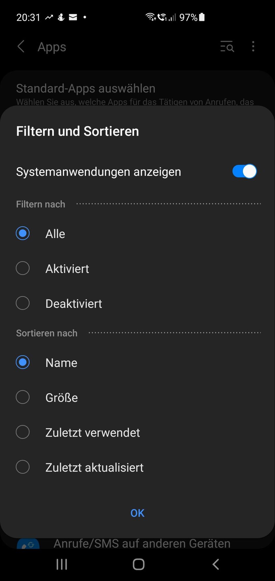

Geh mal in die Einstellungen, Apps. Oben ist ein Feld Ihre Apps das öffnest Du und legst im nächsten Fenster den Schalter für die Systemapps um. Mit ok bestätigen. Dann USB Settings suchen und dort unter Speicher den Cache und die Daten löschen. Dann Neustart des Smartphones.

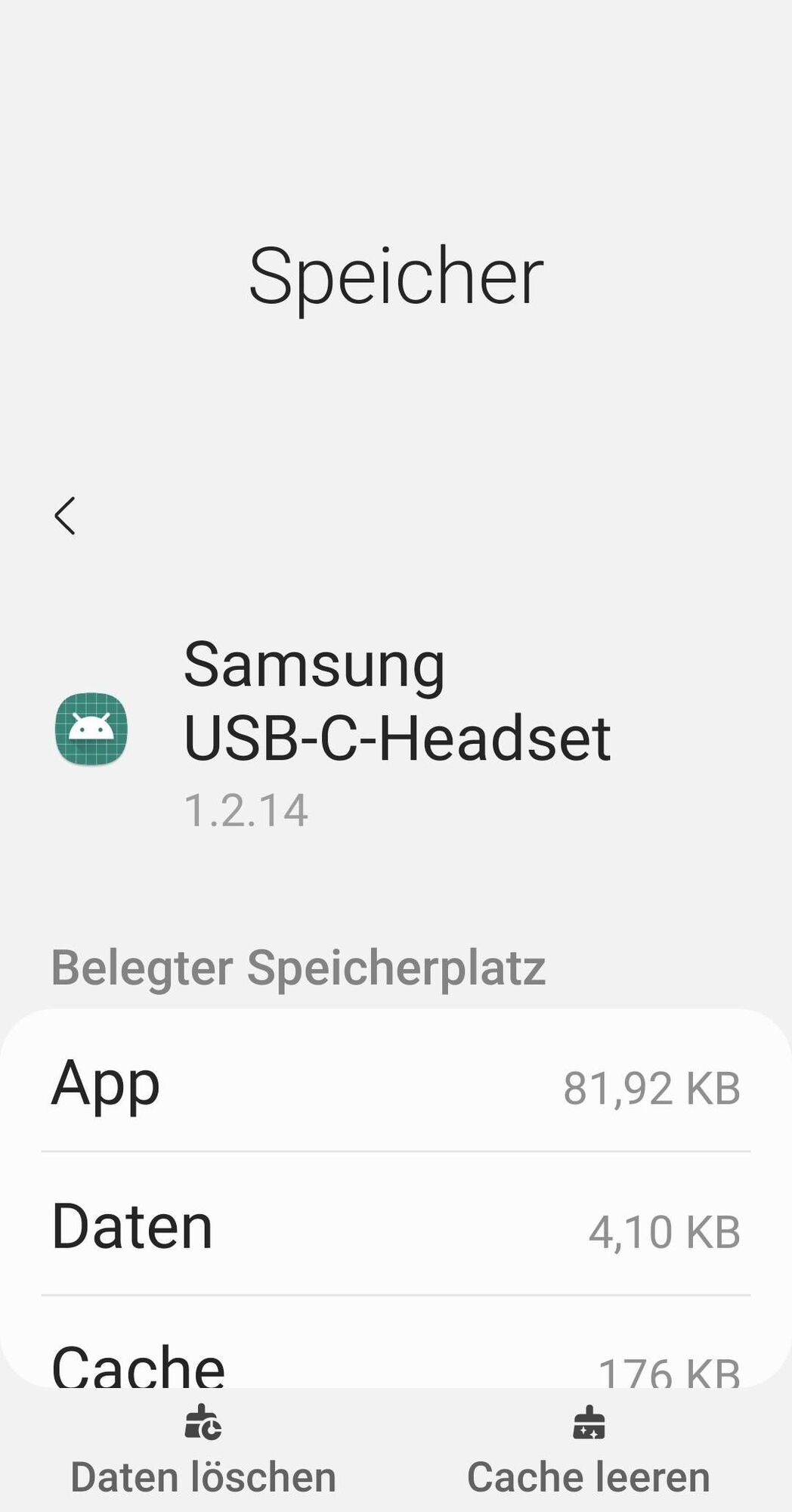

Versuche das gleiche mal mit der Samsung-USB-C-Headset App. Die findest du auch bei den Systemapps. Wenn das nicht funktioniert, schau mal nach welche Version du aktuell hast. Die 1.2.17 scheint, laut einiger Rezensionen im Galaxy Store Probleme zu machen.
Normalerweise müsstest du irgendwo oben rechts drei Punkte finden, wo du Aktualisierungen deinstallieren kannst.
