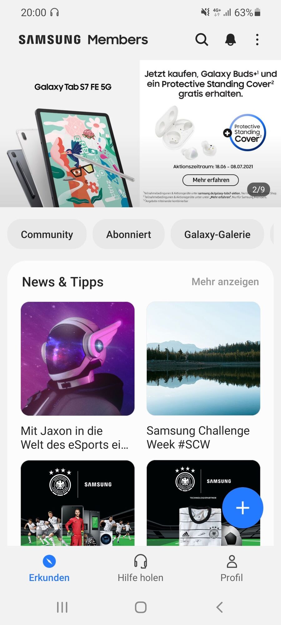

Ich hab mal einen Screenshot gemacht S20+
Wenn das org.Headset angeschlossen ist, siehst du oben links, neben der Uhr das Headset Symbol.
Schau mal bei dir.

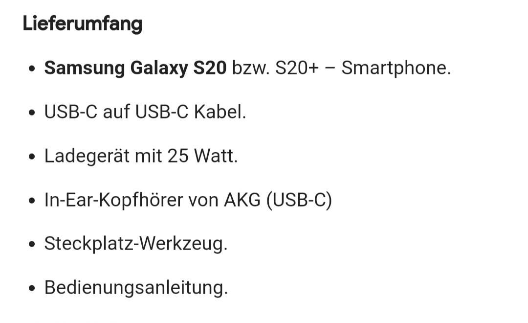

Hi,
kurz zur Info.
Im Screenshot ein Auszug aus dem Lieferumfang eines S20/S20+ von Samsung.
In meiner schwarzen, und beim Kauf versiegelten Originalbox war das seinerzeit auch genauso vorhanden.
