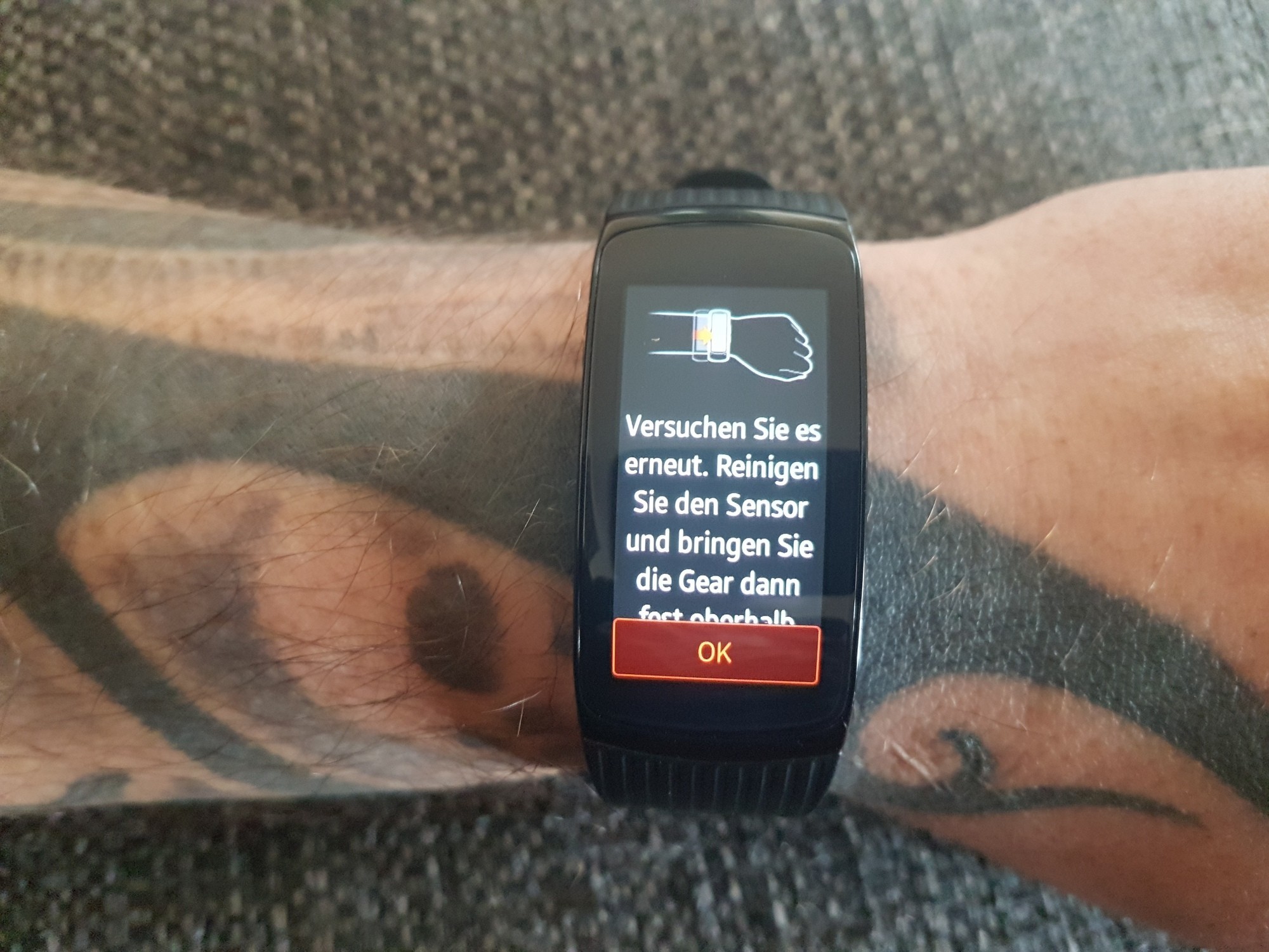

ich habe folgendes Problem und zwar funktioniert die Pulsmessung nur an meinem rechten Arm aber nicht an dem linken Arm.
Der linke Arm ist tätowiert und der rechte nicht. Kann es sein, dass es tatsächlich an dem Tattoo liegt?
Danke und Gruß Mike
Hallo MikeKing,
das kann tatsächlich sein, da sich bei dir das Tattoo direkt unter dem Sensor befindet.
Weil die Pulsmessung mit Licht erfolgt und das nicht durch die dunklen Tattos dringen kann.
Hallo MikeKing,
Aber warum funktioniert das nicht an Tätowierten bereichen?
Hab sie nun am rechten Arm aber ist dennoch ärgerlich, das es etwas umständlich zum bedienen ist.
Ich wurde auch beim Kauf nicht darauf hingewiesen :think:
L: @MikeKing Ich verstehe, dass es ärgerlich ist, dass du die Uhr am anderen Arm nutzen musst, aber kijlis Antwort ist richtig.
