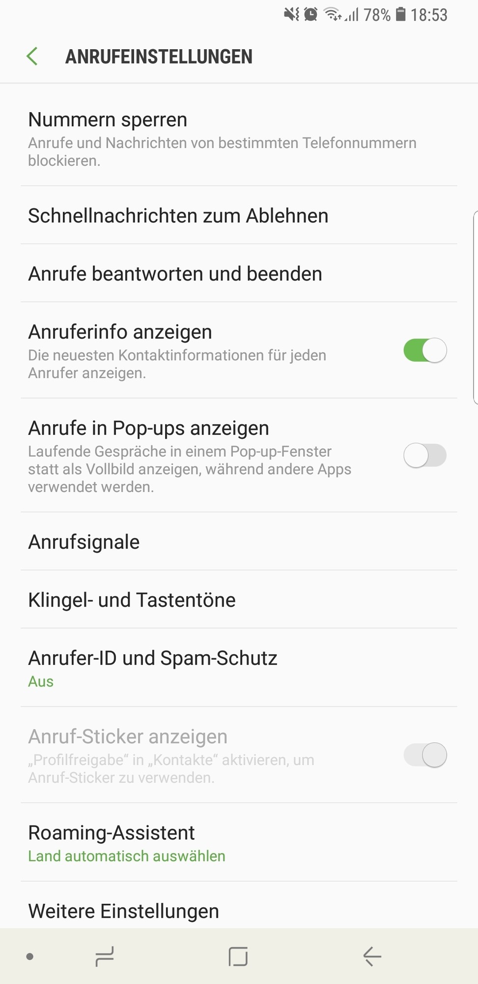

Anrufer-Id und Spam-Schutz ausschalten. Hat bei mir funktioniert. *1f642.png*
