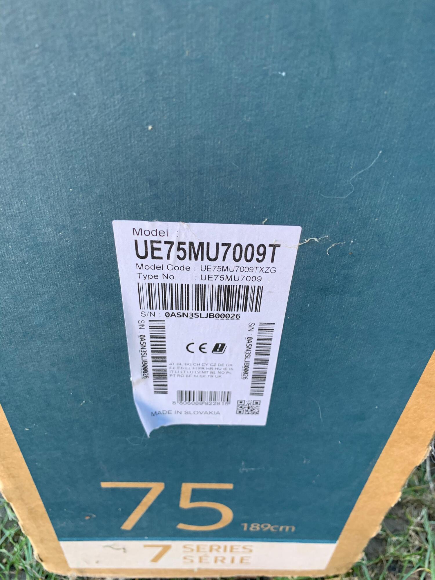

Welches TV-Modell hast du denn bzw wann ist die Modellreihe erschienen?

3 Jahre hat er bald.
