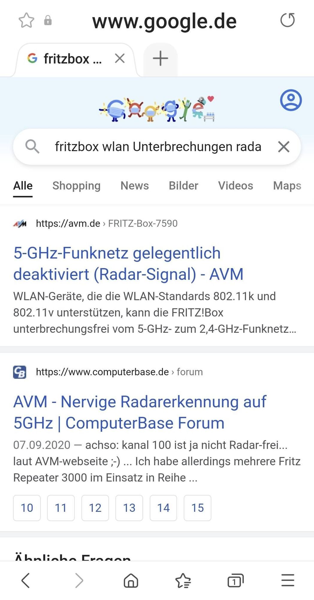

Nur eine Idee !
Ich hatte nach einem Werksreset der Fritzbox, nach langer Zeit, mal wieder häufiger Verbindungsunterbrechungen mit entsprechenden Fehlermeldungen auf meinem Samsung UE55JU7090. Seitdem ich den Funkkanal wieder fest auf Kanal 36 eingestellt habe, funktioniert es wieder einwandfrei.
Dann würde doch aber auch mein anderer Fernseher oder andere Geräte Probleme haben und nicht nur dieser eine Fernseher oder? Aber ich schaue mal auch danach
