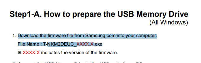

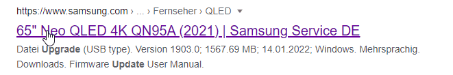

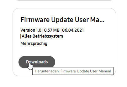

@dNs schrieb: Welche Version benötige ich denn für einen GQ65QN95AATXZG? Wird die Software bald auch OTA ausgerollt, oder ist diese in Kürze auch über die Supportseite zu meinem Gerät downloadbar? Über Erfahrungsberichte würde ich mich sehr freuen...
Googele "GQ65QN95AATXZG Update":
Klicke hier drauf:
Auf Seite 3 steht der Name der Software, die ihr braucht:
Das müsst ihr mit eurem jeweiligen Modell machen. In der Anleitung steht auch, wie ihr das Update installiert.
