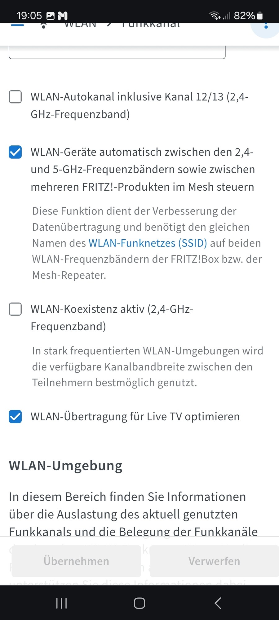

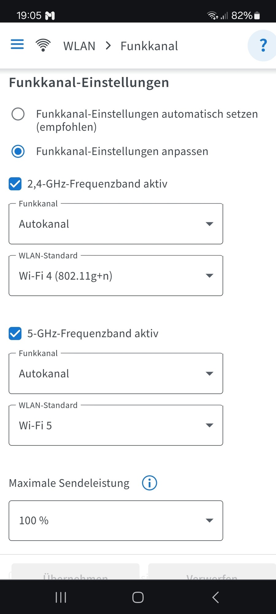

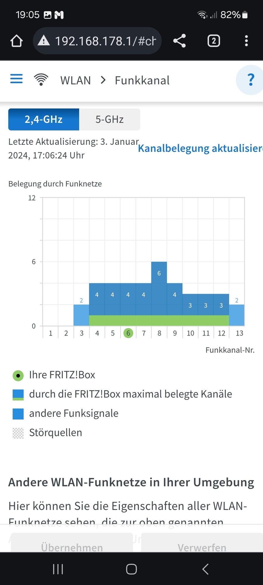

Also ich habe das A53 im Juni erworden und vom neu auf gestartet und dann per Smart Switch die Daten, Fotos, Apps auf das neue Gerät übertragen. Bis zum 15.12. lief alles problemlos. Ich habe den Energiesparmodus nicht aktiviert, also das ist nicht der Fall. Aber er macht echt den Anschein, mein Gerät würde so agieren im Wlan. Zum Thema Wlan, Kanal und Verschlüsselung habe ich mal ein paar Screenshots beigefügt. Und wie erwähnt, bei meiner Frau mit dem A51 läuft alles ohne Probleme und Sekunden genau. Habe die Fritzbox 7490 im Keller in der Nähe des Glasfaser Hauptanschluss. Und zudem im 1. OG und DG einen Repeater, Fritzbox 1200 über Lan, im Fritzbox Mesh

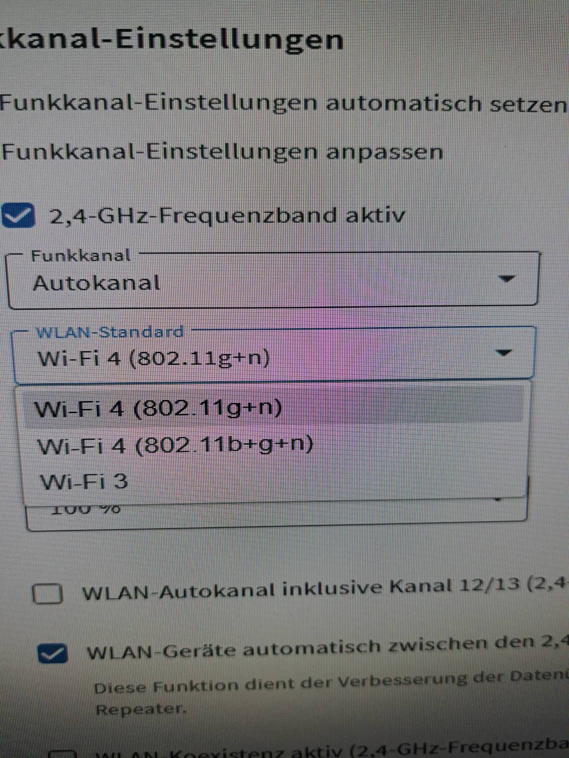

Stelle mal auf 802.11ax um und wifi höher als 4 wenn möglich, falls nicht geht lass sogar die schnelle daten Verbindung aus. Wenn du dualband mode nicht brauchst, also 5ghz, auch deaktivieren. Das herum switchen für den besten Empfang stört, das Netzwerk versucht das beste WLAN einzurichten, wenn es nicht gebraucht wird und kein Austausch der Daten Pakete mehr stattfindet, schläft es kurzzeitig ein. Das ist auf einem tracker richtig gut zu beobachten. Bei deiner Frau geht es daher wahrscheinlich, weil die Konfiguration von Gerät zu Gerät mit der Sche'iss KI wie auch immer eigenständig konfiguriert wird. Ich habe das selbe phenomen wie schon erwähnt.
Stell mal herum und probiere dich durch. Ich bin mir sicher das du eine config findest die es beseitigt.
Das 2,4er Netz konnte ich nur auf 3 verschiedenen Wlans einstellen, kein ax (siehe Anhang)..habe aber mal das 5 Ghz Wlan deaktiviert und war nur im 2,4er. Leider gleicher Effekt. Meine Frau sendet mir eine Nachricht, diese kommt erst an, wenn ich das Telefon entsperre. Habe vorher über 5 Minuten gewartet...
