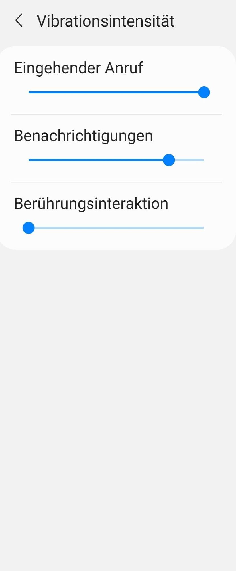

Die Vibrationen muss man bei Benachrichtigungen auch extra einstellen.

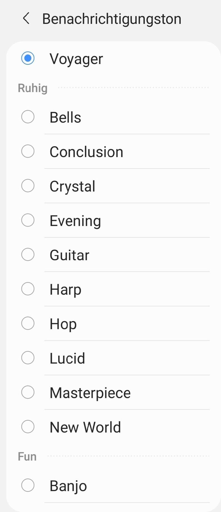

Du nimmst jetzt für Benachrichtigungen diesen Galaxy Ton, siehe Bild.
Es kann möglich sein, das Dein Ton nicht funktioniert.
