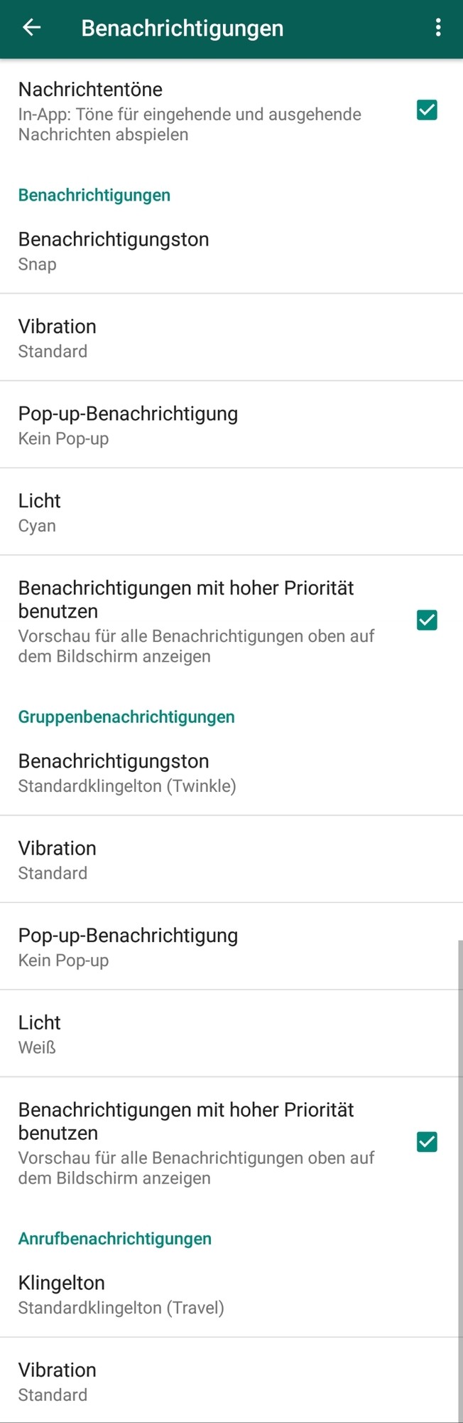

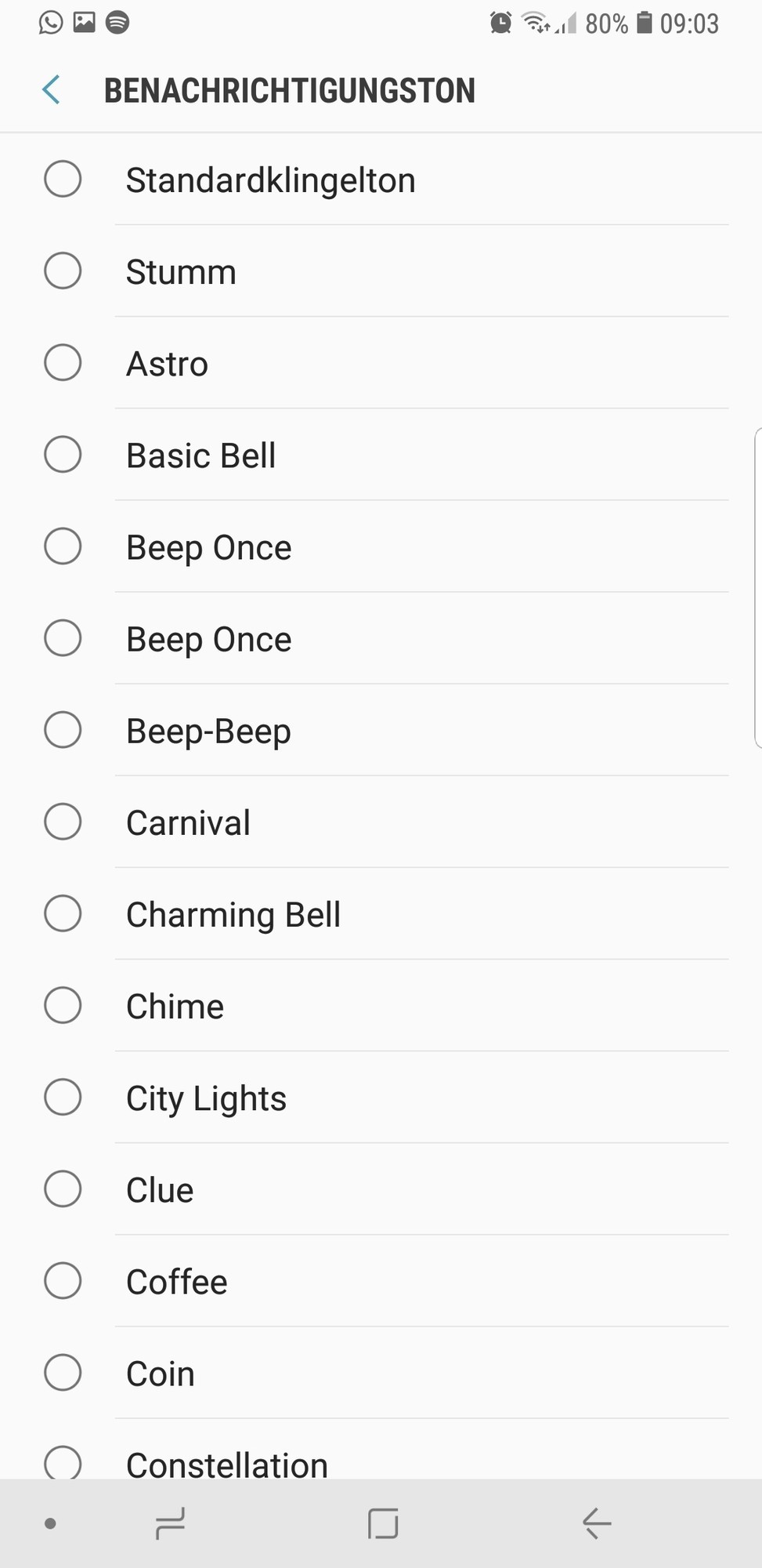

Mach mal bitte einen Screenshot von der Benachrichtigungston Auswahl aus den Whatsapp Einstellungen.
Du möchtest ein Bild von meinen klingeltönen haben?
Sorry aber das werde ich nicht tun, da es nichts mit den tönen als solches zu tun haben kann.
Die Töne funktionieren bei unter anderen Apps ( Telegramm) sehr gut.

Hallo L: @Rudi83,
jetzt bin ich verwirrt, weil du deinen Screenshot als Lösung akzeptiert hast. *:thinking-face: Das Phänomen besteht aber immer noch?
