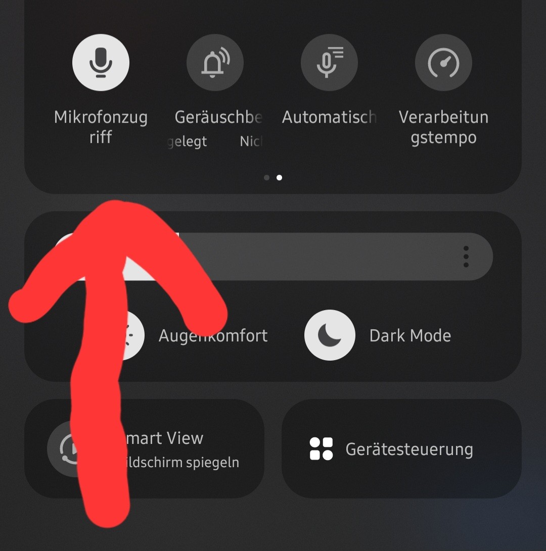

Mir ist gerade aufgefallen (nutze ich nciht sehr viel) dass weder bixby noch ok google auf meinem S22u mehr funktionieren. Hab auch nochmal die Muster neu angelernt. Bringt nix. Mein S20u das daneben liegt reagiert sofort.
Nein ich mach kein Reset vom Telefon und ja ich hab wipe cache und cache von bixby voice schon geleert . Und ja es ist alles aktuell. Und ein Neustart hat auch nichts gebracht (der war ja schon durch wipe cache notwendig)
Hat jemand eine Idee? Ist das vielleicht ein A14 OUI6 Bug?

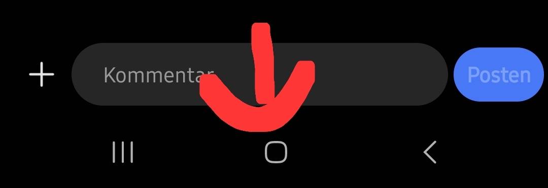

Bist du die Assistant Einstellungen mal durchgegangen? Nutzung suf Sperrbildschirm erlaubt? Geht der Assistant an, wenn du lange die Home Schlatfläche drückst?
Spielt keine Rolle ob entsperrt oder gesperrt. Beide reagieren nicht. Die an aus taste ist anders programmiert bei mir..
Ich meinte das da. Lange gedrückt halten sollte den Google Assistant starten.
