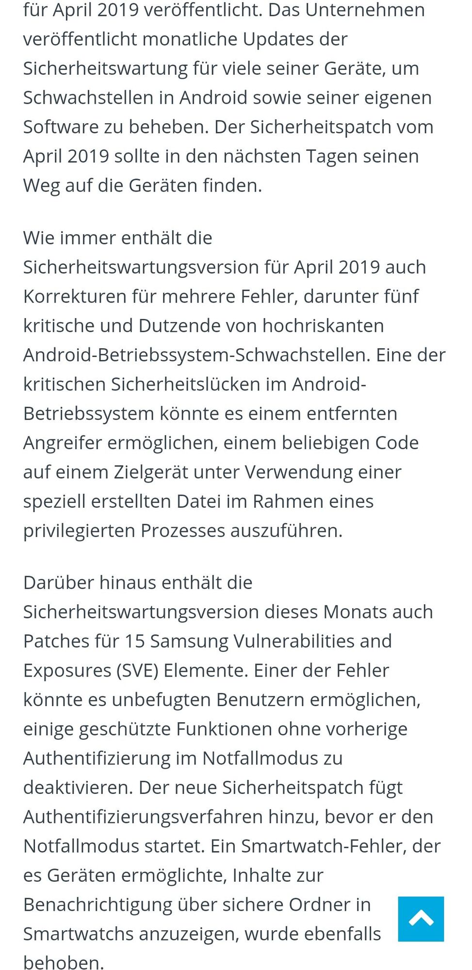

Es sind 2 für April geplant
Erstes mit CSD1 mit Security Patch 1.April 110.14 MB

Soweit ich weiß soll ein für April 1.04 Patch und ein späteres zweiter offizieller 5.04 Patch kommen was aber vorwiegend für Snapdragons wichtig sein soll und natürlich wird es dann ein anderes Release Datum tragen ...oder falls Handyhersteller nicht alle mit dem ersten Patch erreicht dann nur 1 großes update pro Monat und pro Handy Typ
Inwieweit Samsung oder andere Handyhersteller diese zwei kombiniert oder nicht ist mir unbekannt , normal sollten es zwei sein .
