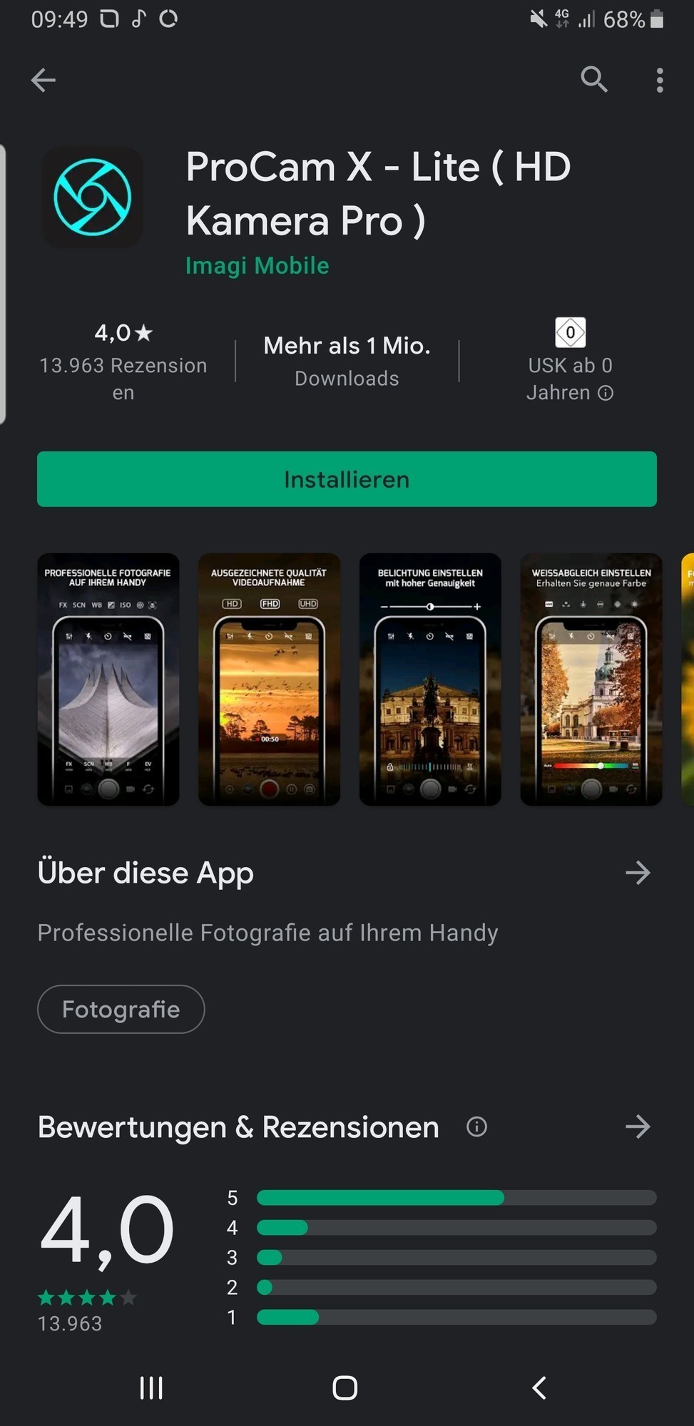

hi,
Probiere mal diese app
Lg
Yusuf Yazici

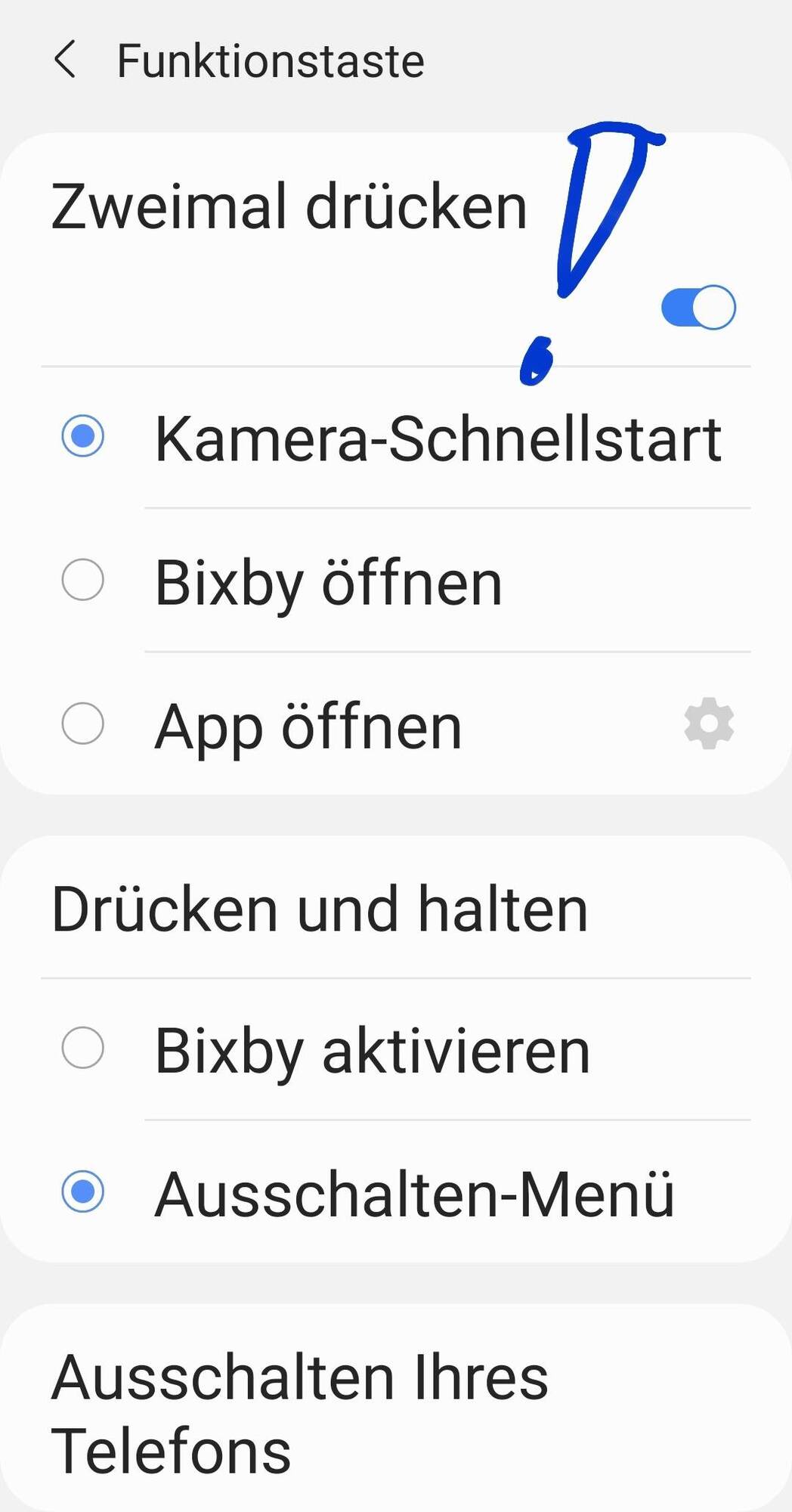

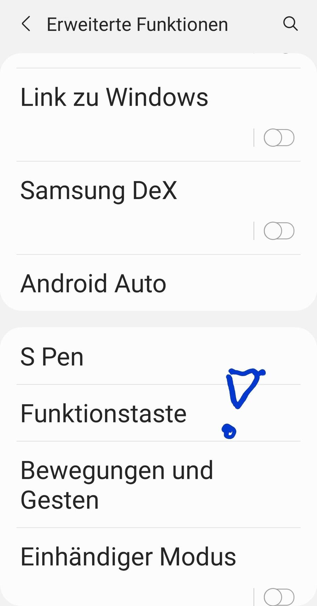

Vielleicht würde es etwas helfen, wenn man die Kamera App als im Speicher behalten + Funktionstaste Belegung ändern (doppel drücken) um aus dem Geräte standby Kamera bereit zu machen
