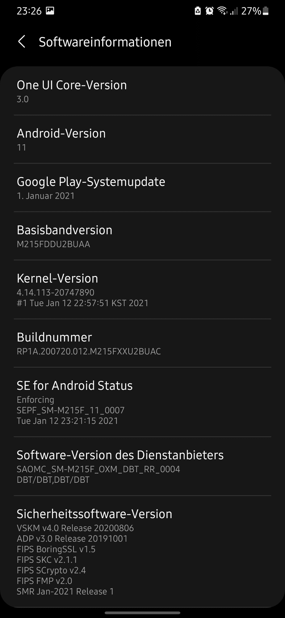

Habe aber bereits UI3.1.
Mag sein, seine Ausführung ist noch UI3.0.
Trotzdem lieben Dank für Deine Antwort.

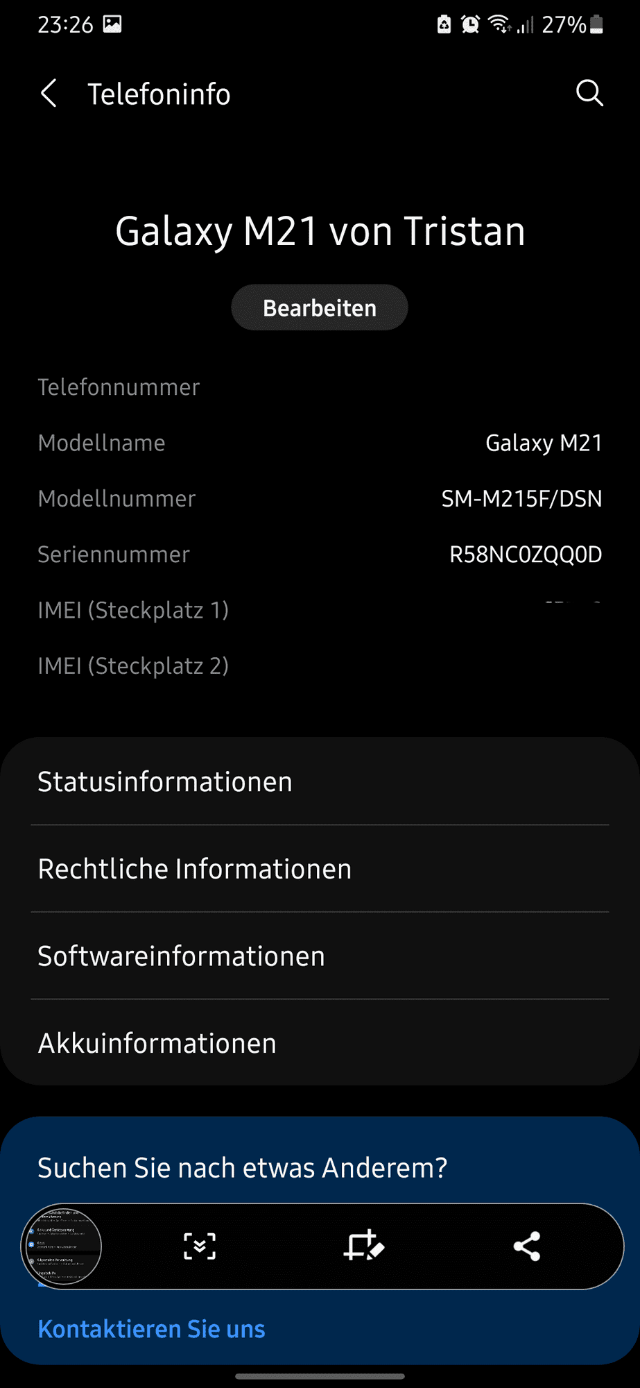

bei meinem sumsang muss ich auf telefoninfo hehen, Softwareversion und dann ein paar x öfter auf android version tippen...wenn du das meinst !?

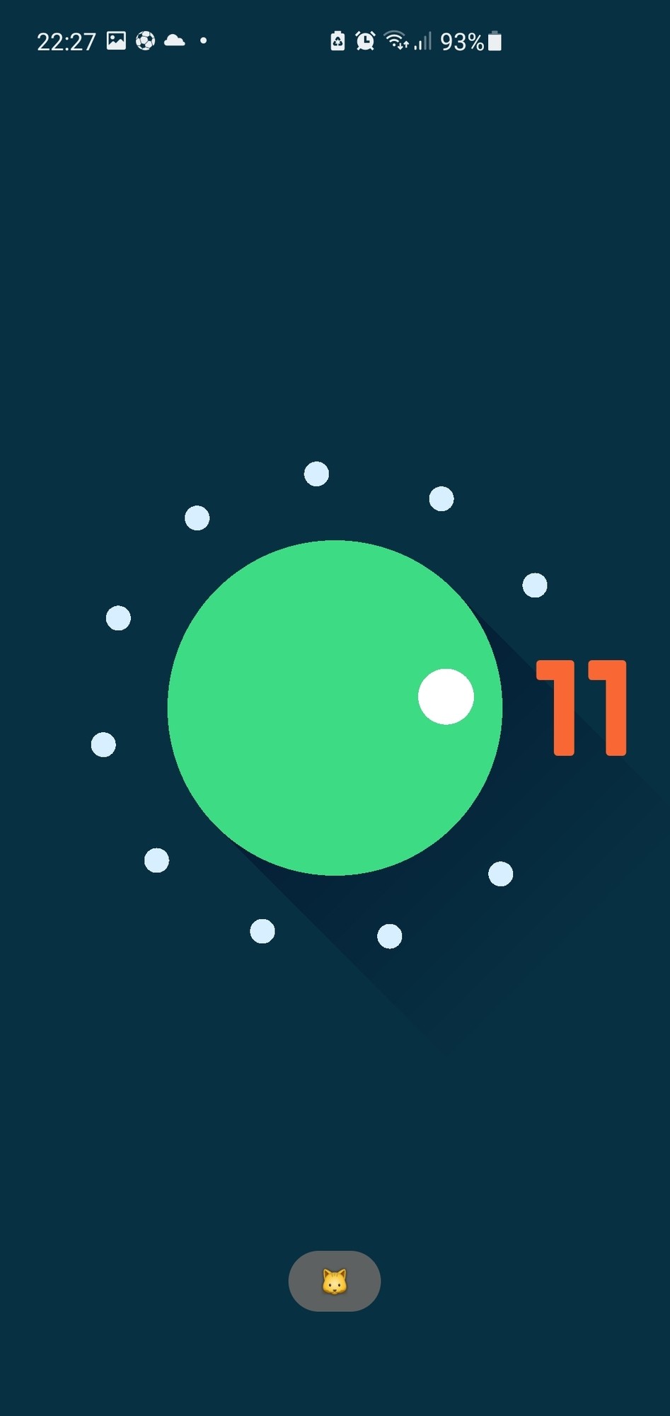

du Scherzkeks, da kommt man auf das was ich oben als Bild angehängt habe... *1f605.png* wenn man das dreimal hintereinander gemacht hat auf den Lautstärkeregler auf 10, und dann weiter geht dann geht er ja auf 11, dann erscheint ja unten eine kleine Katze, dann bekommt man eine Benachrichtigung (normalerweise) und dann zumindest bei Stock Android auf das Power Menü und kann das dort zocken, Das gibt's bei Samsung aber nicht
ah sorry. ja. da wird bei mit ein Stopschild angezeigt,keine Katze hast Recht.
Bei meinem Note 10+ wird die Katze *1f431.png* zwar angezeigt, aber es passiert nichts, wenn man drauf klickt.

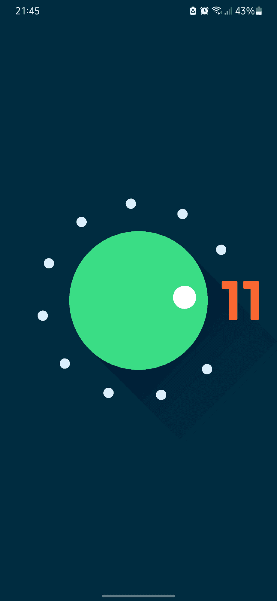

durch Zufall konnte ich dieses Katzenspiel auf meinem Note 20 Ultra mit One UI 3.1 wie folgt aktivieren:
1. Unter "Telefoninfo" und "Softwareinformation" mehrfach die Zeile mit "Android-Version" antippen.
2. Den dann erscheinenden Regler 2 mal hintereinander auf "10" und zurück drehen.
3. Nun den Regler auf "11" drehen - es muss nun ein kleines Katzenbild am unteren Rand erscheinen.
(Wichtig: es darf kein Verbotsschild erscheinen - sonst das ganze wiederholen!)
