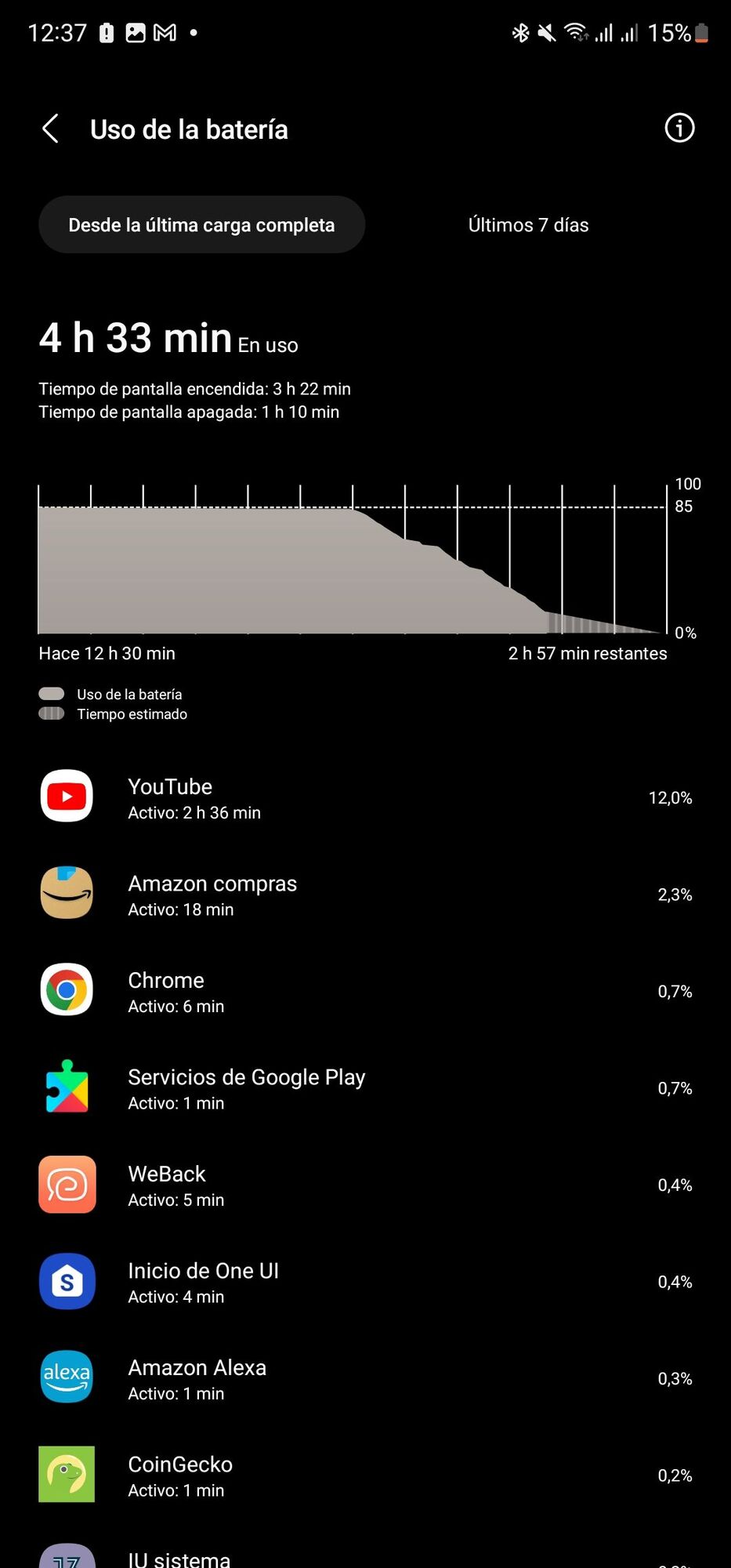

Is normal das mein Akku nach 3 Stunden von 85% bis 15% runter geht? (S23 ultra)

Ja, das ist das Problem, ich habe nicht gespielt und dass das Akku so runter kommt nur von YouTube... Kommt mir komisch vor

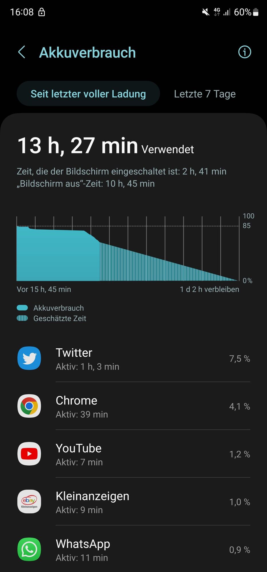

Also ich sehe folgendes: 12% als Videoplayback über ytube, frisst ihr so gut wie gar nichts. 12% sind I.O. die restlichen 48% sind nicht über den angezeigten Verbrauch berechenbar also scheint da was im Hintergrund zu laufen. Spiele würden hier verzeichnet sein. Hol dir mal die App "Accubattery" und "killapps" da siehst du was im Hintergrund läuft. Ich komme mit WQHD+, standard Leistung und 120Hz, Helligkeit adaptiv und nur im LTE auf 7h SoT von 85 auf 15%. Also knapp 10h SoT für volle Ladung. 3h für 60% ist viel zu viel Verbrauch und absolut nicht normal. Ist sogar schlimmer als auf meinem S22U
Also nein auf kein fahl ist das normal,es ist ja klar und deutlich zu sehen auf deine Grafik! das Du etwas zwei und halb Stunden YouTube geguckt hast!und nicht gespielt hast.Und selbst wenn es 4k Videos währen,hätte das nicht passieren dürfen.Auch nach so kurzer Zeit müsste man ein Akku nicht neu Kalibrieren müssen
Schreibe den Support an,den ich denke das bei dir ein Fehler oder defekt vor liegt.
Das ergibt keinen Sinn.
Die Verluste an Apps lassen sich garniert mal zusammen rechnen.

Moin ich hab seid eine Woche das s23 Ultra und lass den Akku bis 85% laden, wenn ich das Handy nicht in der Hand habe vergeht pro Stunde 1% wenn ich es aber benutze fürs Internet dann vergehen ganz schnell innerhalb paar Minuten mal 2 bis 3 % .  Dafür das der Akku 2 Tage halten soll finde ich...
