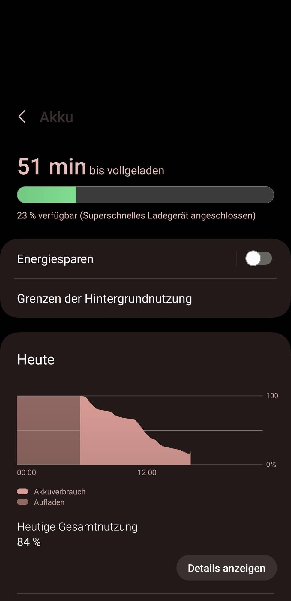

Mach mal unten, wenn du auf Details anzeigen klickst, einen Screenshot. Da sieht man, welche Apps wie viel Akku verbrauchen und wie lange dein Bildschirm an war. Und dann vielleicht noch, mit wie viel Prozent du den Screenshot gemacht hast
Ich habe den Screenshot jetzt mit 54 % gemacht aber ich lade es gerade auf weil ich nur noch 16 % hatte

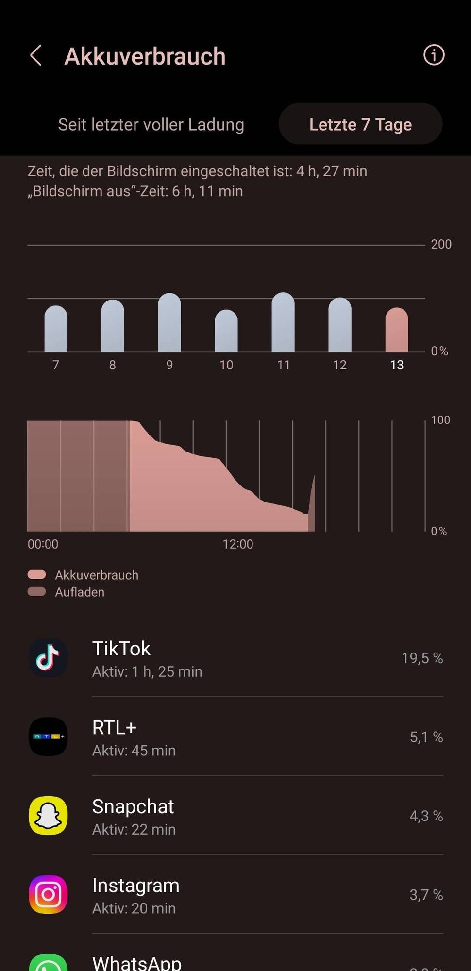

Hast ja die Antwort. 1:25 Stunden TikTok 20% Akku, es ist nicht das Smartphone sonder die App(s).
Okay also das heißt, den ersten Screenshot hast du mit 54% gemacht und den zweiten mit 16%?
Ne ich habe den 2ten Screenshot mit 54% gemacht mein Handy lädt gerade allerdings
Also entweder weniger tiktok nutzen oder Hintergrundnutzung einschränken

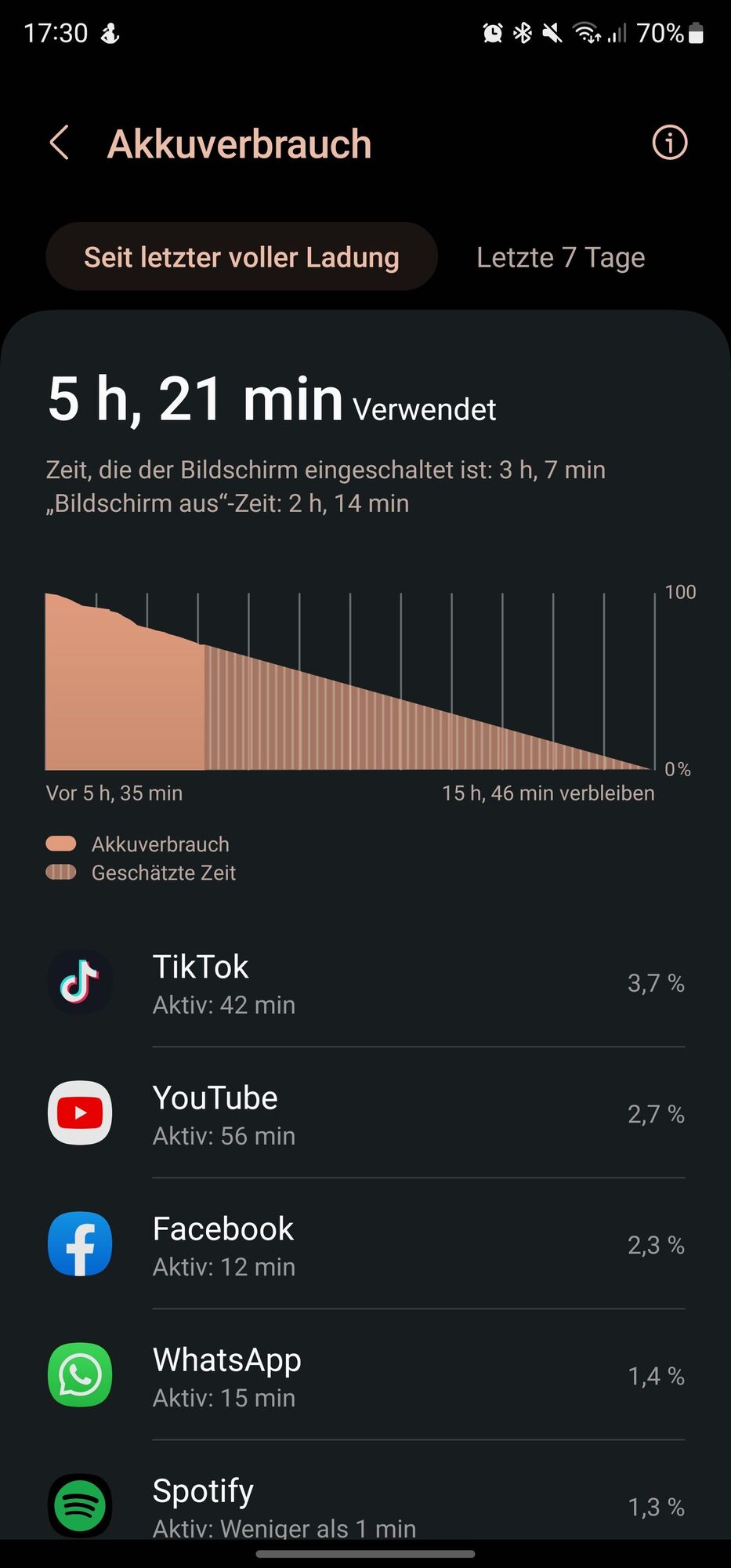

Wobei 20 Prozent für tiktok trotzdem zu viel ist. In den meisten Fällen stimmt etwas nicht, wenn eine App 20+ Prozent verbraucht. Als Vergleich hier ein Screenshot von mir: trotz dass ich 42 Minuten auf tiktok war, hat es nur knapp 4% verbraucht

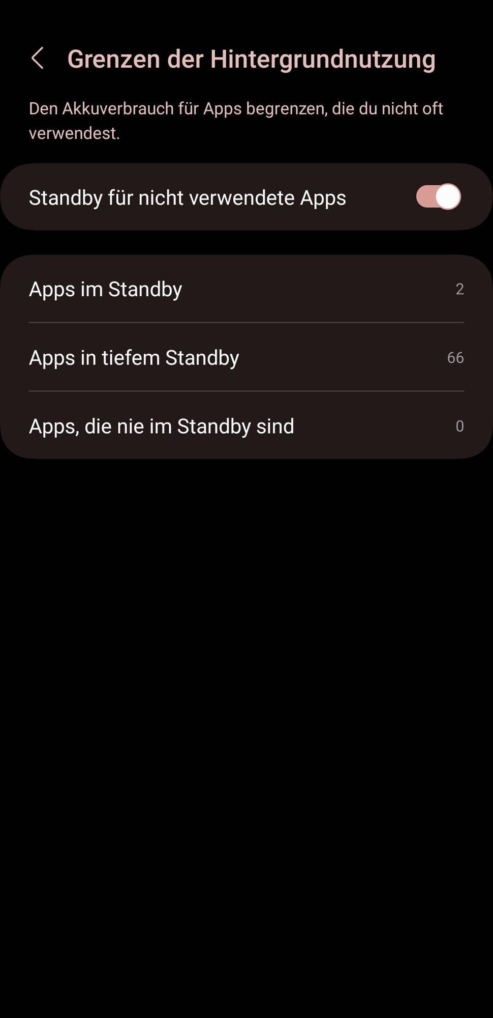

Ist tiktok überhaupt unter einen der 3 Optionen gelistet? Wenns unter tiefer standby ist und trotzdem solche faxen macht haben wir ein Problem...

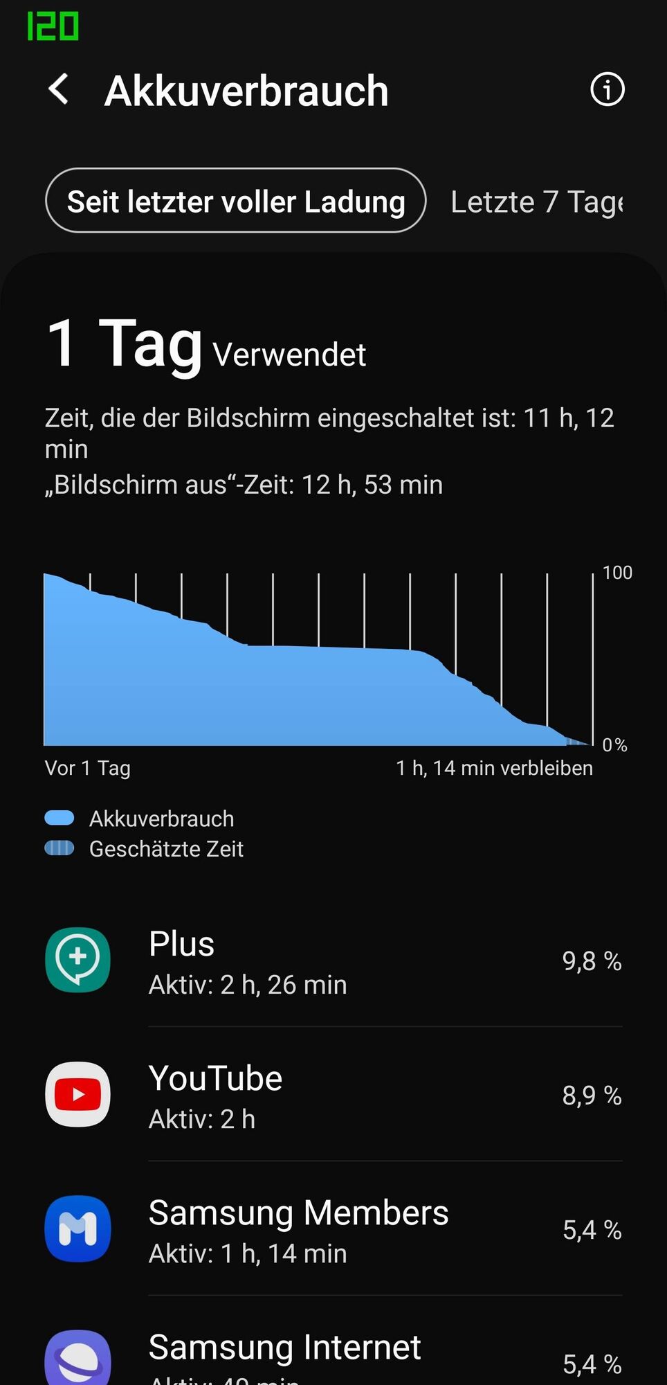

Ja 120Hz, Leicht Modus.

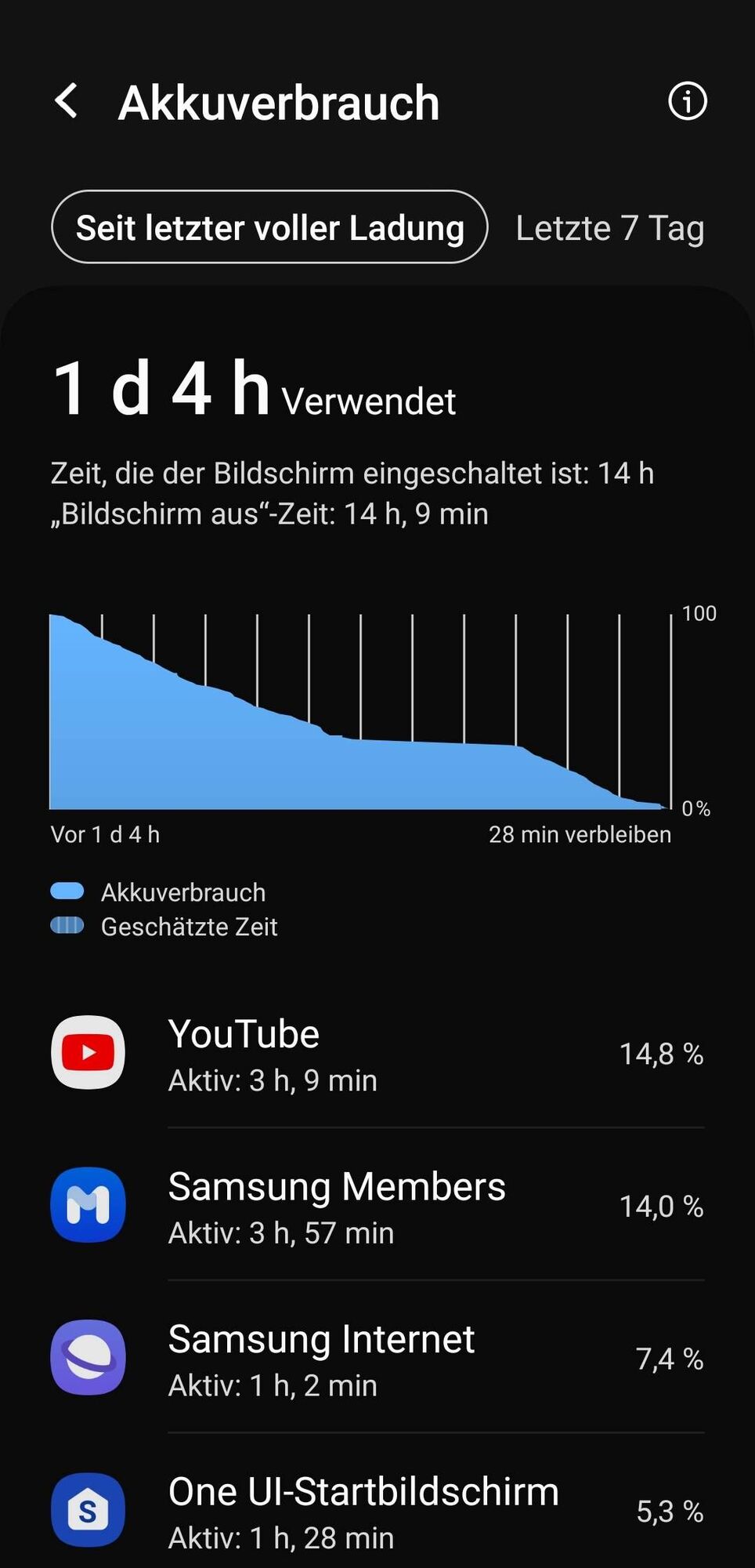

Hier WQHD mit 120H, 5G , BT, Sync, GPS an. Standard Modus.
Ne ist nicht drunter gelistet*1f633.png*
