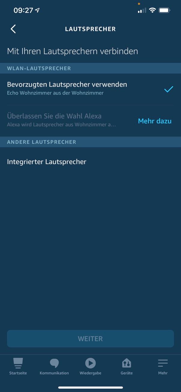

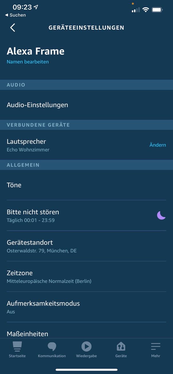

man kann in den Alexa Einstellungen eingeben auf welchem Lautsprecher man Alexa ausgeben möchte,
ich habe die in der Alexa App als Gruppe zusammengeschaltet und man kann dort auch einstellen dass auf dem Alexa der Soundbar die Ausgabe erfolgen soll.
Was aber ein Problem ist, das die Lautstärke nicht einstellbar ist und so laut ist, das es einen vom Sofa haut.
Da ist also noch ein Bug, aber der Weg ist so komfortabler.

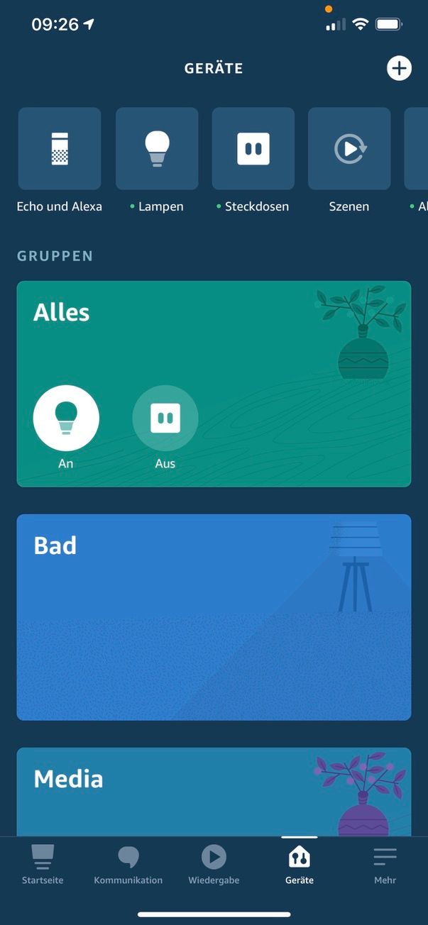

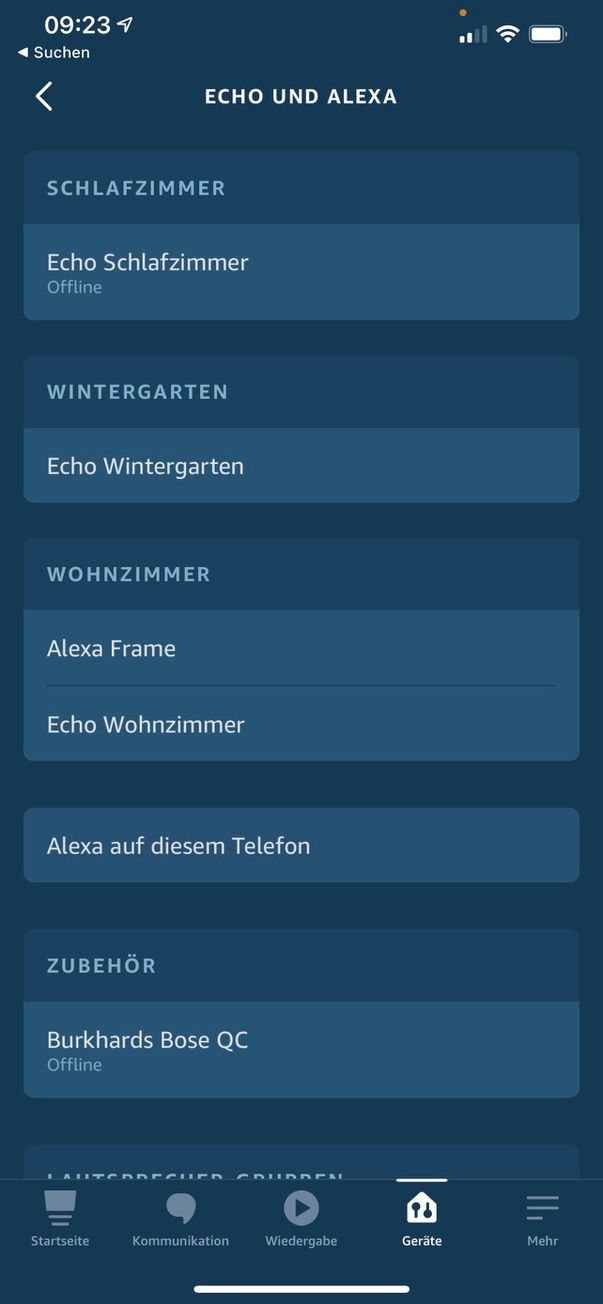

Hab mal ein paar Screenshots beigefügt, die erklären was ich gemacht habe.
Gruppe Wohnzimmer mit zwei Alexa, Samsung und Echo.
Damit meldet sich mein Alexa nicht mehr über den Lautsprecher am Samsung sondern über Echo.
Und Samsung boostet mich nicht mehr vom Sofa, aber reagiert und reduziert den Ton am Fernseher.
