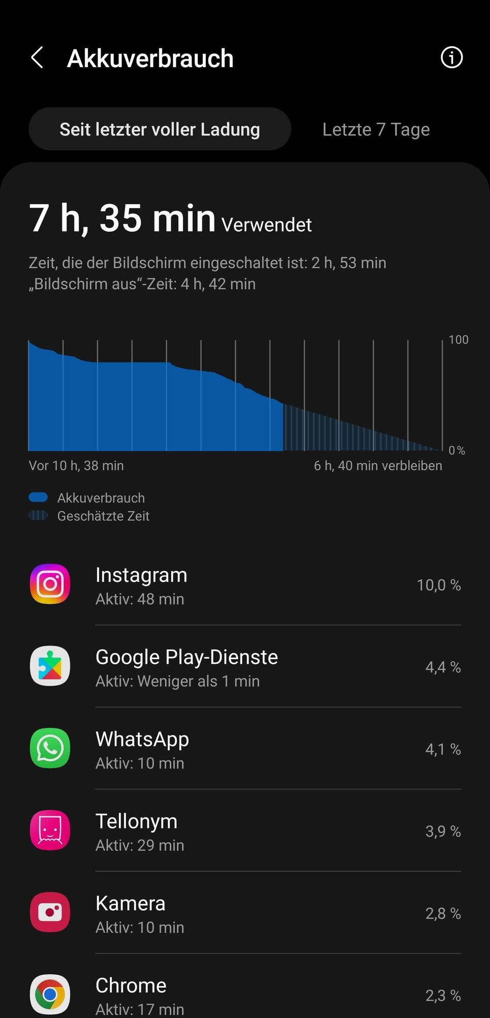

Mein Akkuverbrauch heute
Komische Werte. Kamera verbraucht fast nix in 10 Minuten, weil WA über 4% . Über Instagram kann ich nichts sagen, benutze ich nicht, allerdings play Dienste benutzen auch ne Menge.

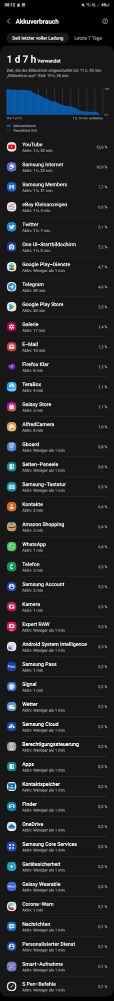

Mit ähnlich Einstellungen Schaft meiner mindestens 7h30min. Je nach dem was ich mache auch wesentlich länger, an die 9h Marke. Mit WQHD und 60Hz auch über 11h. Ich muss aber sagen ich benutze kein Instagram, FB, oder TikTok. BT ist bei mir nur an wenn ich draußen bin, habe meistens meine Buds mit. Für GPS habe ich Bixby routines für die Apps die es brauchen.
