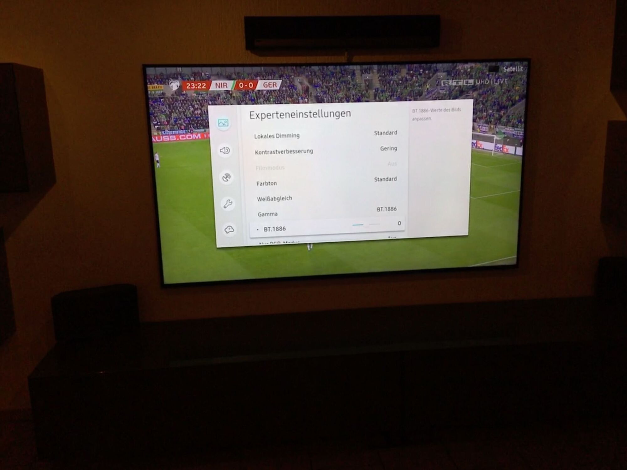

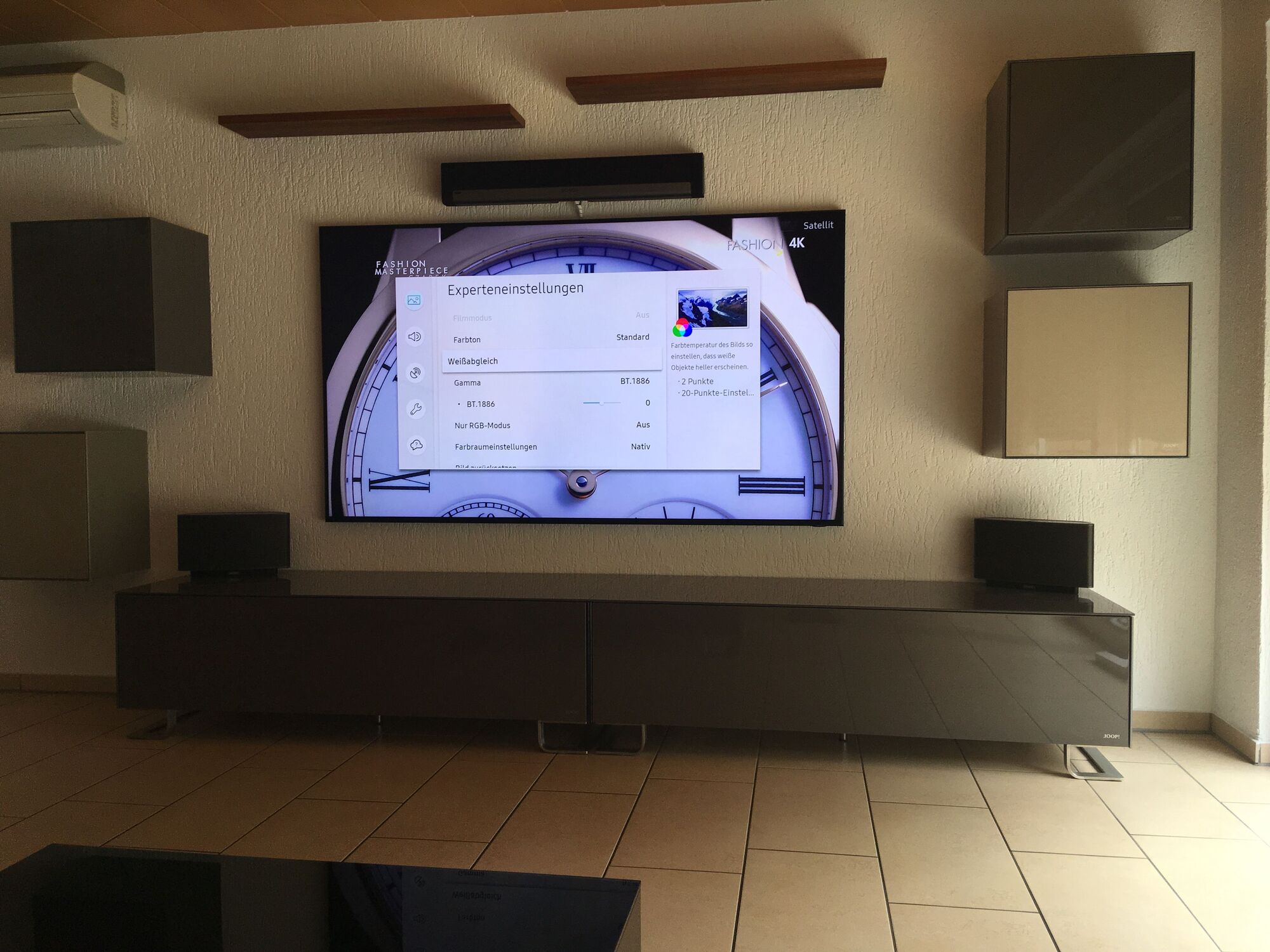

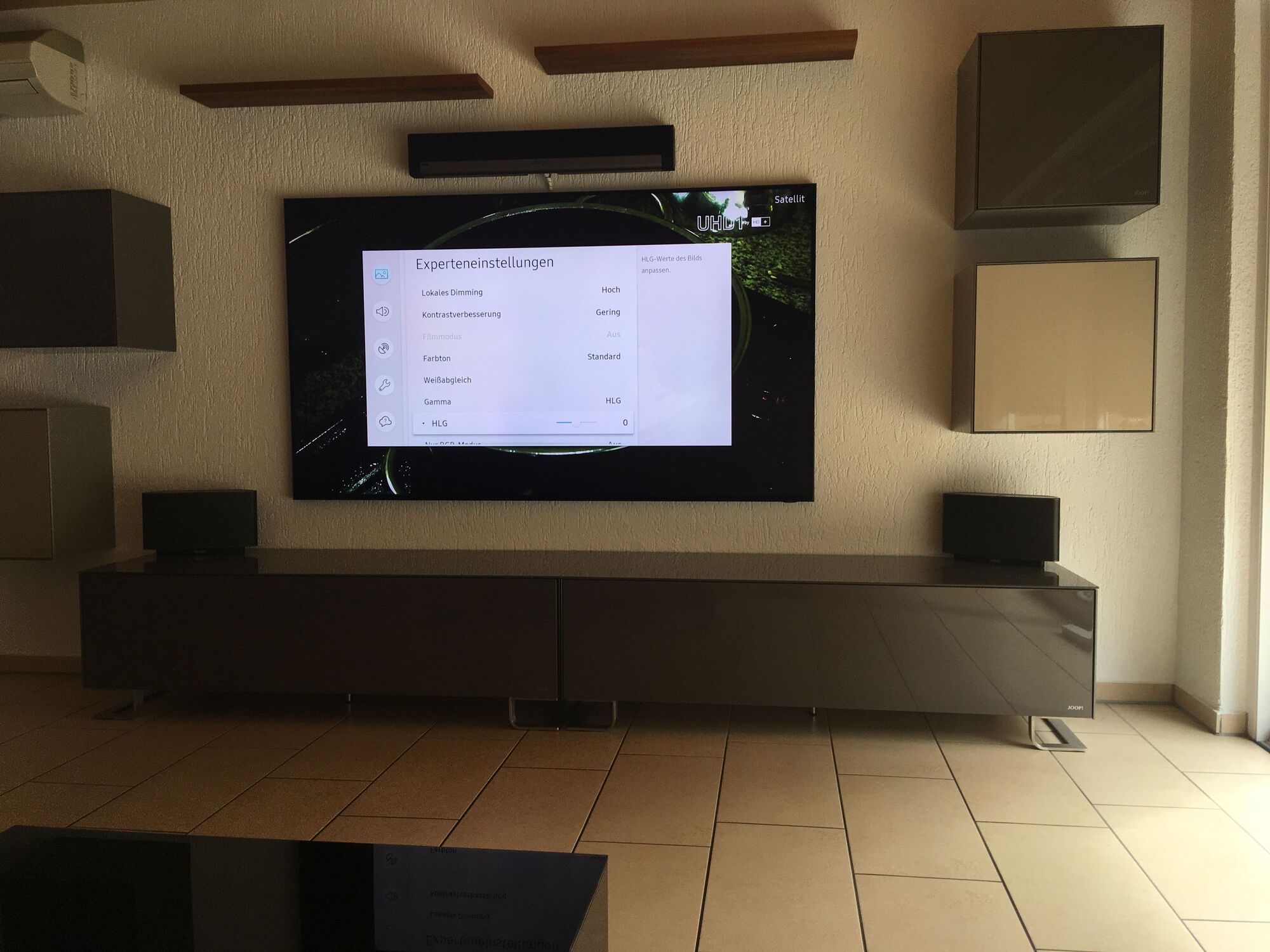

L: @AlwinS Es ging mir nicht um das Fußballspiel, bei allen anderen UHD HLG Sendungen sind dunkel. Formel 1 UHD RTL dieses Wochenende. Anbei mal als Beispiel, beides UHD Sendungen einmal mit HLG sowie einmal ohne. Ist auch die gleiche Bildquelle muss also jedesmall die Einstellungen verändern wenn bei UHD HLG das Bild verändert habe.

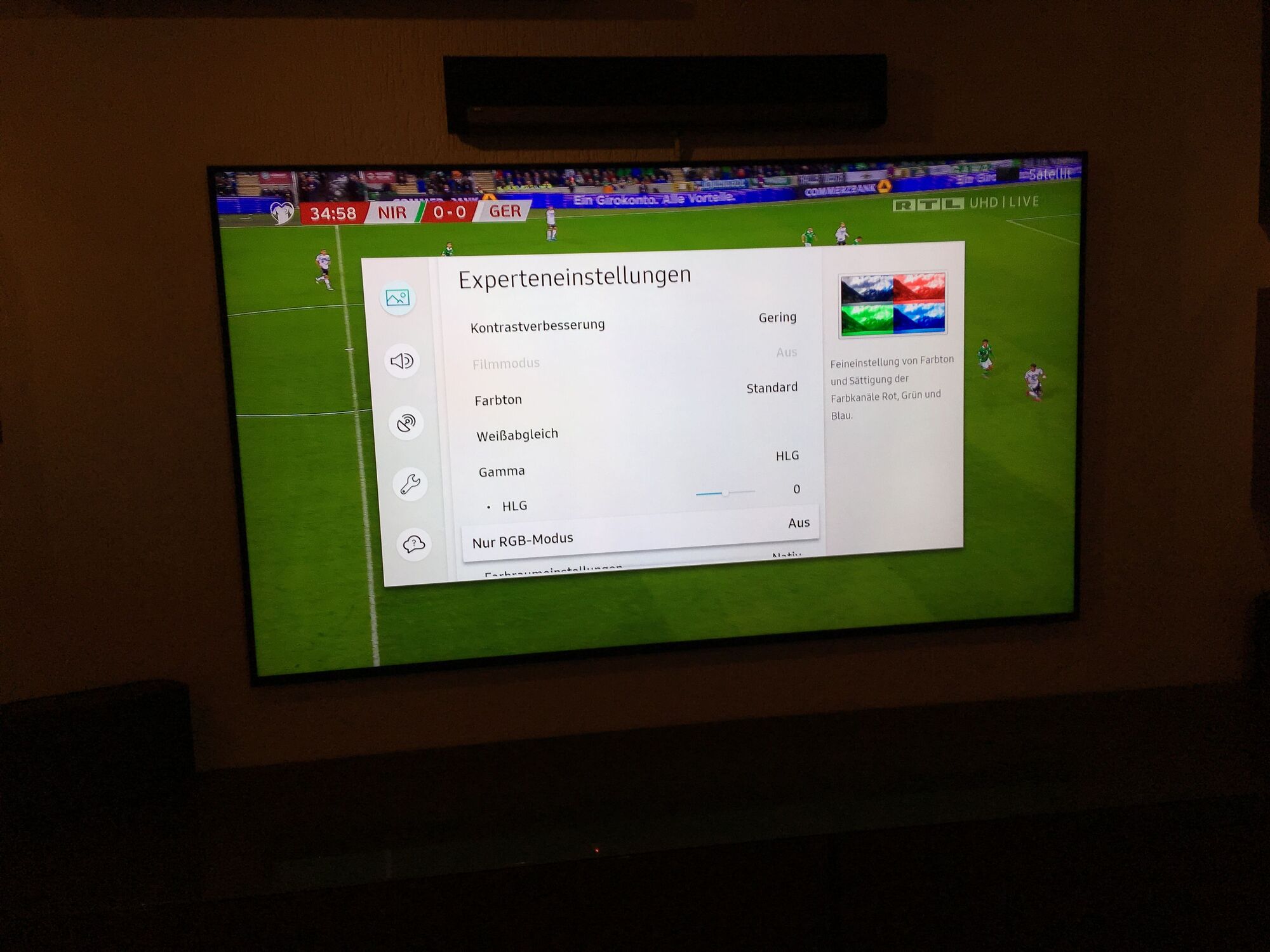

Gestern Abend RTL Deutschland Nordirland UHD. Gamma bt.1886 also ohne dynamischen Kontrast, dann aufeinmal 10 min später aufeinmal mit HLG, diesmal aber nicht zu Dunkel. Zumindest bei mir, lag es am mein TV ich hatte erst ab 30 min HLG. Siehe Bilder, alles sehr komisch, Senderlogo UHD und nicht HD bevor mir einer sagt der Fehler sitzt vor den TV.

Dann danke für die Informationen *:smiling-face: leider hilft es mir nicht weiter *:face-with-rolling-eyes:, wer ist denn jetzt am "Drücker" die Sender wie RTL oder die beiden UHD Sender von HD+ senden Ihr HLG, dann wird es oft zu Dunkel. Ich konnte es selber mut Auwand eingrenzen das UHD ohne HLG keine Probleme macht. Aber das ist keine Lösung wie der schwarz / weiß wert übermittelt wird mit gamma da habe ich keinen Einfluss drauf. Die HD+ Kollegen an den Hotline meinen es wäre das Gerät, der anderen Hersteller mit der App HD+ hätte das Problem nicht. Sie meinten auch was von fehlenden Profilfilter Gerät wäre sehr neu? Muss ich ein Support Ticket bei euch aufmachen, HLG ist doch ein Standard. Das ganze lässt sich sicher mit den richtigen Testfiles sicher auch genau nachstellen oder arbeitet ihr bereits daran, kommt bald ein Update? Aber jetzt mal ins Detail warum lief gestern Abend RTL Deutschland Nordirland UHD in Gamma bt.1886 ohne dynamischen Kontrast, dann auf einmal 10 min später mit HLG (Siehe Fotos)? Das ist sicher nicht richtig *:thinking-face: . Diesmal sogar zum ersten Mal warum auch immer nicht bzw Dunkel *:smiling-face: . Sry wenn ich nerve aber ich hätte gerne eine konkrete Antwort für den Preis des Q950R kaufen anderen einen Kleinwagen.

Das ist ja kein großes Problem denn die Helligkeit lässt sich ja nachregeln, ist nur die gleiche Quelle und ich muss dann immer zurückändern nach der UHD HLG Sendung. UHD im TV mit HLG ist ja auch mehr die Ausnahme als Regel aber zu eine Frage habe ich noch gar keine Antwort obwohl ich mir sogar die Arbeit gemacht habe und Bilder hochgeladen. RTL Deutschland Nordirland UHD in Gamma bt.1886 ohne dynamischen Kontrast, dann auf einmal 10 min später mit HLG (Siehe Fotos)? Das Senderlogo ist bei RTL UHD und nicht HD bevor mir einer sagt das war kein UHD. Wenn es keiner weiß dann melde ich mich gerne beim Support.

Zu deiner zweiten Frage: Das wird dir wahrscheinlich auch nur (wieder) RTL, Astra oder das Playout-Center beantworten können, wenn überhaupt. Dazu müsste man den DVB-Stream "live" analysieren.
Eine Aufnahme wirst du ja eher nicht von dem Spiel haben, "Dank" HD+-Restriktionen.
Möglicherweise eine fehlerhafte (temporäre) Übertragung ohne HLG-Flag.
