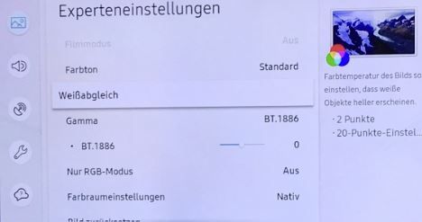

OK gerade bei mit ist Formel1 ist UHD bei mir wesentlich dunkler. Ich achte jetzt mal auf die Details Gamma und ob auch HDR im spiel ist.

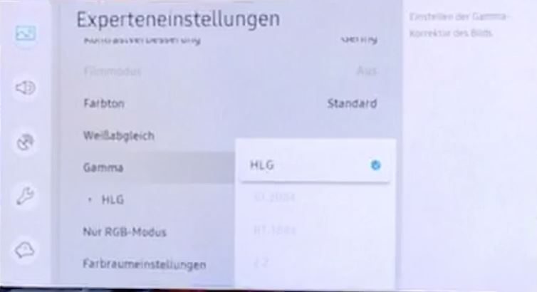

Bin der Sache bei mir weiter auf den Grund gegangen. Das Dunkle Bild habe ich nur bei UHD mit HDR inkl. Hybrid Log Gamma (HLG). HLG Wiki DE / HLG Wiki EN.
Da scheint irgend etwas mit den Dynamischer Kontrast nicht zu stimmen. Die Formel1 heute in Monza war zu dunkel.

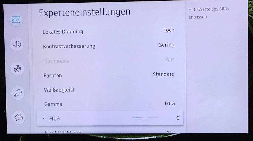

UHD mit HLG
UHD ohne HLG
Habe auch mal die Formel 1 in UHD angeschaut. Mir ist es auch zu dunkel. Im Forum bei HD+ wurde mal gesagt, die Kontrastverbesserung auf hoch zu setzen. Das habe ich gemacht und gleichzeitig HLG auf +3. Dann hat es halbwegs Spaß gemacht.
