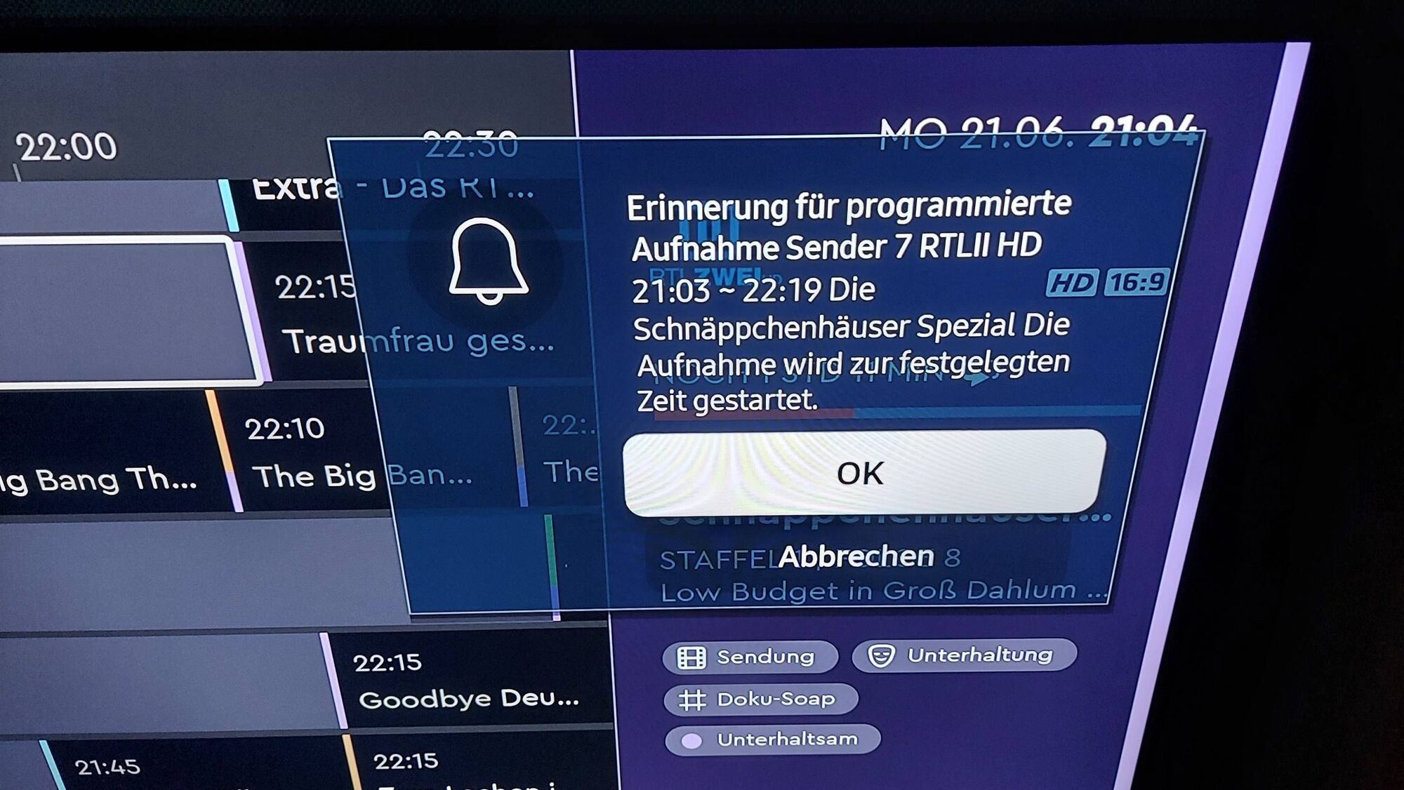

Hallo, mir ist aufgefallen, dass über die HD+ App d. h. über den Guide, keine Aufnahme mehr möglich ist. Diese startet kurz und bricht dann mit einer Meldung ab, siehe Foto. Das hatte in der Vergangenheit aber mal funktioniert. Die Sofortaufnahme über die Farbtasten der FB funktioniert komischerweise, ist aber umständlicher. Wer hat das auch schon festgestellt? Softwarebug?Gruß N.
L: @Birdy78 - teste es bitte mal mit einer anderen HDD.
Hallo. Leider gleiches Problem. Mir ist heute noch was aufgefallen. Da das Gratis HD Abo ausgelaufen war, habe ich es verlängert. Habe mich mit meinen Daten bei der HD+ App am TV angemeldet und läuft auch soweit. Problem ist jetzt aber, dass nach dem aus- und wieder einschalten des TVs sich die HD+ App ausgeloggt hat. Es kommt die Meldung, dass das HD Abo abgelaufen sein. Die Sender werden aber dennoch entschlüsselt. Diese Meldung kommt bei jeden Senderwechsel der HD Sender und muss dann immer weggedrückt werden. Nervig. Habe die App auch schon neu installiert, aber ohne Erfolg.
Dann warte bitte mal 24h nach der Verlängerung ab. Es kann dauern, bis die durchgelaufen ist.
