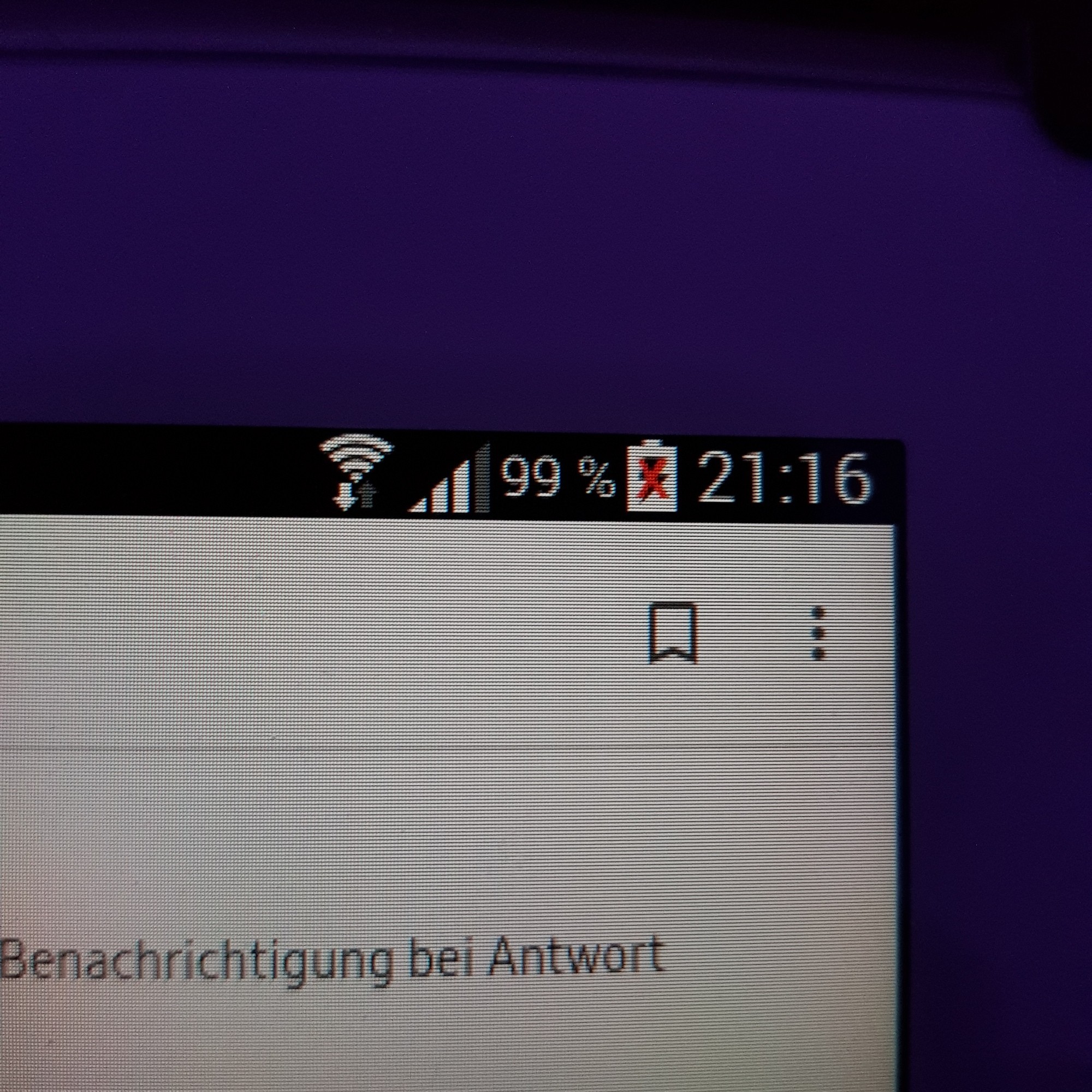

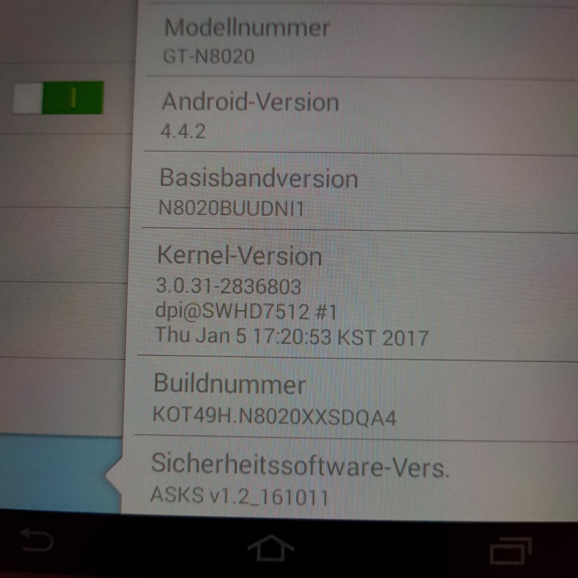

Wir haben folgendes Problem, Akku lädt ca 1 Woche bis 100%.
Neues Ladekabel und Netzteil schon probiert ohne Erfolg.
Bilder zeigen Batterie Status und immer ein roter Blitz im Akku
Symbol.

Das dürfte kein roter Blitz sein sondern ein rotes Kreuz welches den Blitz auskreutzt.
Das bedeutet dein Tab wird nicht geladen oder verbraucht mehr Strom als es durch laden erhält.

Ja nach genauem Hinsehen ein rotes Kreuz.
