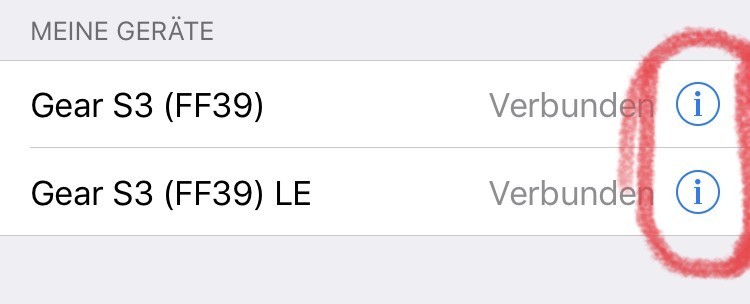

Vielen Dank für die Infos. Folgendes hat sich seither zugetragen: Die Uhr ***** plötzlich (ich habe keine Änderung vorgenommen) an sich immer wieder koppeln zu wollen mit dem iPhone, sobald sie wieder in Reichweite des Telefons war (ich habe das Telefon nun nicht 24/7 am Mann).
In den Bluetooth Einstellungen des iPhones war die Uhr jedoch mit dem Gerät "Gear S3 (364C) LE" gekoppelt und auch die Galaxy App hatte eine Verbindung zur Uhr!!
Das nervte jedoch dermaßen, dass ich beide mal komplett bluetoothseitig getrennt hatte, soll heißen: in der Uhr sämtliche Verbindungsmöglichkeiten abgeschalten (Wlan und Bluetooth), im iPhone das Gerät "Gear S3 (364C) LE" getrennt UND ignoriert (bei Apple bedeutet das die vollständige Löschung des Gerätes aus der Liste). Dann habe ich beide Geräte heruntergefahren und neugestartet. Nun hatte ich die BT-Funktion der Uhr wieder aktiviert und auch das iPhone wieder auf BT-Empfang geschaltet. Ich fand nun in den BT Einstellungen des iPhone zwei Geräte. Einmal "Gear S3 (364C) LE" und einmal "Gear S3 (364C)". Ich konnte beide Geräte koppeln und die Galaxy App hatte sich auch mit der Uhr verbunden.
Das Ende vom Lied: Ich bin mittlerweile nach 2d 4h 34min nach letzter Ladung bei 54% Akku. Boah!!! Hammer. Das Ganze hat zwei Konsequenzen:
1. Mein Akku ist nicht defekt!! und ich hoffe ich habe für iPhone Besitzer einen Workaround gefunden.

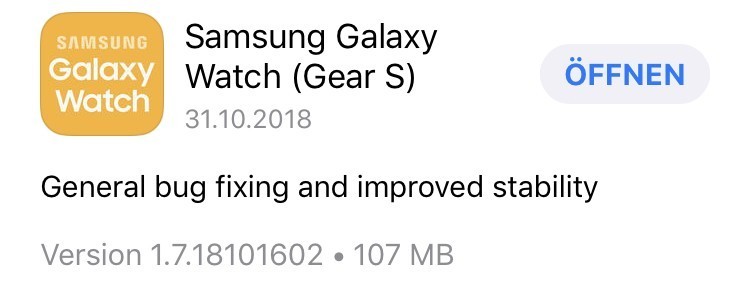

Das wurde schon unzählige Male an die Technik weitergeleitet. Jedes Mal kommt auch eine neue Version der Apps, zumidest für iPhone. Die Programmierer wissen wohl nicht wirklich was zu tun ist und probieren es einfach mit "trial and error", und ja, es wurde doch immer etwas besser, aber nicht wirklich behoben.
Nun sind wieder 2 neue Versionen der Apps seit 2 Tagen verfügbar, was die nun bringen, werden wir alsbald sehen und fühlen.

So, noch eine weitere Möglichkeit die im Moment bei mir funktioniert. Ich habe die App vom iPhone gelöscht und die Uhr zurückgesetzt. Nun ist mir bei der vollständigen Neuaufsetzung aufgefallen, dass die beiden Geräte unter den Bluetootheinstellungen beide mit dem „i“ am Ende eingerichtet sind. Das war vorher nicht so. Da war nur das „LE“ Gerät iphonerichtig gekoppelt. Das andere Gerät koppelt sich erst durch die App und hat dann am Ende kein „i“. Übrigens passiert das auch, wenn ihr die App auf dem iPhone laßt und nur die Geräte aus der Bluetooth-Liste schmeißt. Neukoppeln passiert dann für das Gerät ohne „LE“ ohne dieses „i“.
Also nach Löschen und Neuinstallieren sind beide Gerät korrekt gekoppelt. Punkt 1. Punkt 2: Heute früh waren beide Geräte noch gekoppelt aber die App hatte keinen Zugriff. Verbrauch in 20min 4%. Was nun? Wenn ich die Geräte wieder auf dem iPhone aus der Liste lösche, dann koppeln sie wieder nicht richtig. Lösung: NICHTS am iPhone unternehmen. Auf der Uhr Bluetooth ausschalten. Kurz warten und wieder einschalten. Beide Geräte koppeln automatisch mit dem iPhone. Die App hatte auch wieder Zugriff. Bin jetzt nach 16h bei 79%. Also alles wieder topp. (Erstmal!!) Mich graut es vorm nächsten Update.

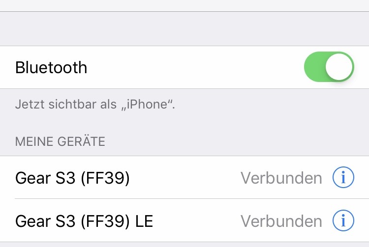

Hallo L: @Mirandol
meinst Du diese:
Das ist mir so nicht aufgefallen. Keine Ahnung wie das früher war. Aber am Anfang hatte ich auch mal nur die LE Verbindung. Und ja, in der Regel reicht ein Aus- und wieder Einschalten von BT nur in der Uhr.. Aber manchmal ist es im iPhone auch nötig. Da das Akkuproblem auch mit Samsung Handys besteht, muss das Hauptproblem in der SW der Uhr liegen.

Ja, ganz genau. Diesen Zustand bekomme jedenfalls ich nur hin nach dem ersten Koppeln nach einer Neuinstallation der App und dem Zurücksetzen der Uhr. Nach jedem Löschen der Liste zum Neukoppeln fehlt dieses „i“ bei dem Gerät ohne „LE“. Dann besteht zwar die Verbindung zur App und irgendwie funktioniert auch alles, nur der Akku ist nach 1 Tag platt. Deshalb empfehle ich jetzt mal es zu probieren (wenn es so aussieht wie auf dem Bild von Dir) NUR bei der Uhr Bluetooth abzuschalten und wieder einzuschalten und zu warten bie beide Geräte wieder automatisch gekoppelt sind. Bei mir funktionierte die App wieder und auch die Akku-Laufzeit.
Das Thema ist also nicht ganz so simpel wie häufig hier beschrieben mit einfach nur „neu koppeln“. Es muss (zumindest bei mir) schon so sein wie hier im Threat beschrieben.

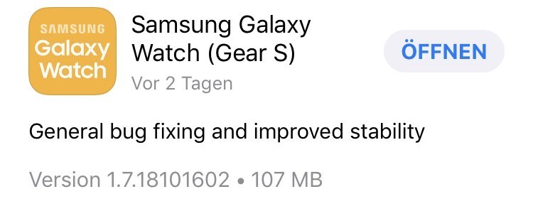

Nach dem neuen Update vor 2 Tagen auf der IPhone App nun wieder von anfänglich 3 Tagen Laufzeit nur noch 18 Stunden Laufzeit. Absolut keine Veränderungen vorgenommen. Die Uhr ist nicht mal 2 Wochen alt, an dem Akku kann es nicht liegen.
Einfach nur ärgerlich diese Uhr, bzw. die Software.

Tja liebe Samsung Techniker,
Ihr habt es geschafft und die iPhone App Galaxy Watch total verbockt:

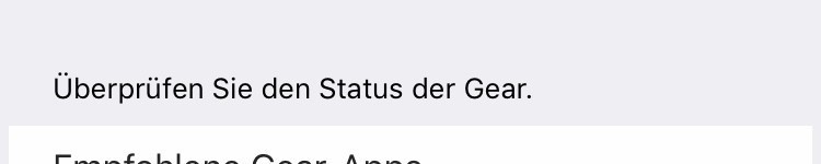

Die Uhr sagt verbunden...
iPhone sagt verbunden...
dann starte ich Galaxy Watch und dann sucht die App 30 Sekunden oder mehr nach der Uhr verbindet NICHT und sagt mir dann, dass ich die Einstellungen in der Uhr prüfen soll. Dann nach weiteren 10 Sekunden ist die App dann doch verbunden????
Das ist ein perfektes Beispiel von VERSCHLIMMBESSERUNG!!!!

Genau danach waren beide BT Verbindung zum iPhone nicht wieder automatisch verbunden. Ich musste in der Uhr und im iPhone BT deaktivieren und wieder aktivieren, dann waren die Verbindungen wieder OK. Kann aber auch Zufall sein, da diese Problematik ohnehin imer mal wieder vorkommt. Offenbar gibt es da aber doch einen Zusammenhang mit dem Laden und der Stabilität der BT Verbindung.
Ist vielleicht etwas für die Technik...

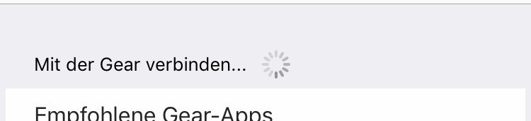

Heute hatte ich wieder mal die Verbindungsprobleme mit der neusten iPhone Galaxy Watch App.
Also, die Uhr sagt verbunden und WA Messages werden auch übertragen. Das iPhone sagt verbunden:
Aber die App will sich nicht verbinden und so sieht das aus:
Dieses Mal half nur ein Neustart der Uhr und des iPhones.
Wie gesagt, dieses Verhalten habe ich erst mit der neusten Galaxy Watch App:
Das ist definitiv eine Verschlimmbersserung.
Da es ja von Seite Samsung kein Feedback gibt, wäre es doch schön, wenn wenigstens ein Fix bald verfügbar wäre. Hat ja bis jetzt auch so funktioniert. Also, ab zu der Technik und endlich dieses BT Problem beheben!
