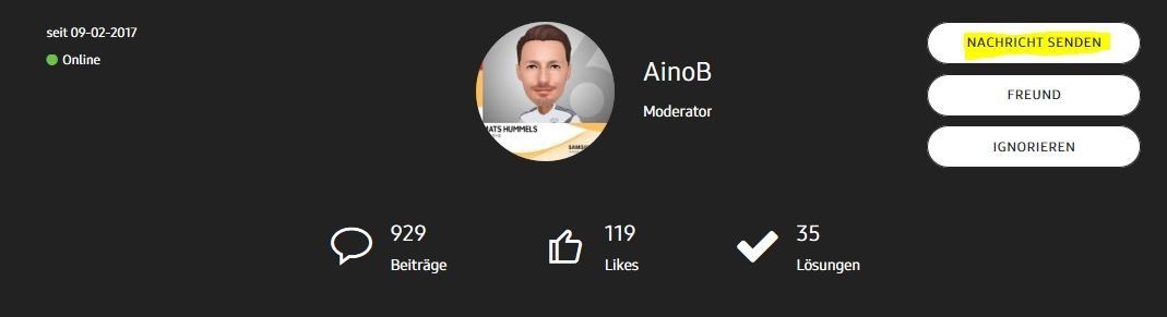

@Samuel29 schrieb: Nachricht senden bekomme ich nicht angezeigt.
Das ist wirklich seltsam. Normalerweise sollte das so aussehen, wenn du auf dem Profil meiner Kollegin L: @AinoB bist:

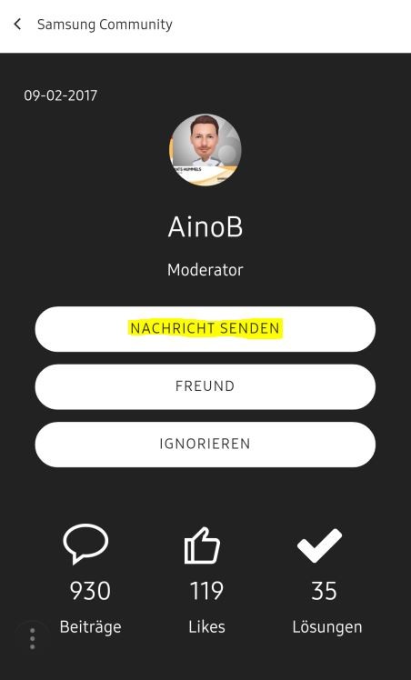

Auf einem Smartphone sieht es entsprechend so aus:
Wenn diese Funktion bei dir fehlt, ist das sehr komisch. Hast du auch mal einen anderen Browser getestet? Sende mir doch bitte mal einen Screenshot, wie das bei dir aussieht.

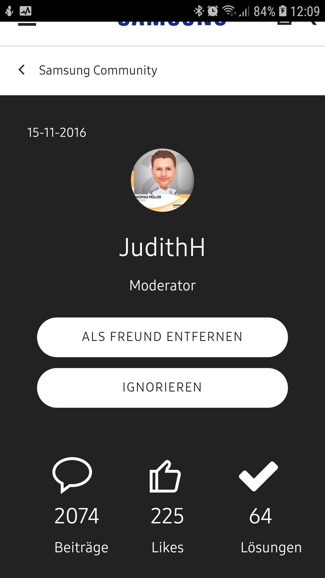

Hallo Samuel29,
danke für den Screenshot. Jetzt erkenne ich, wo das Problem liegt. Du bist zu dem Zeitpunkt, wenn du auf das Profil klickst, nicht eingeloggt. Dann ist die Funktion "Nachricht senden" nicht verfügbar.
