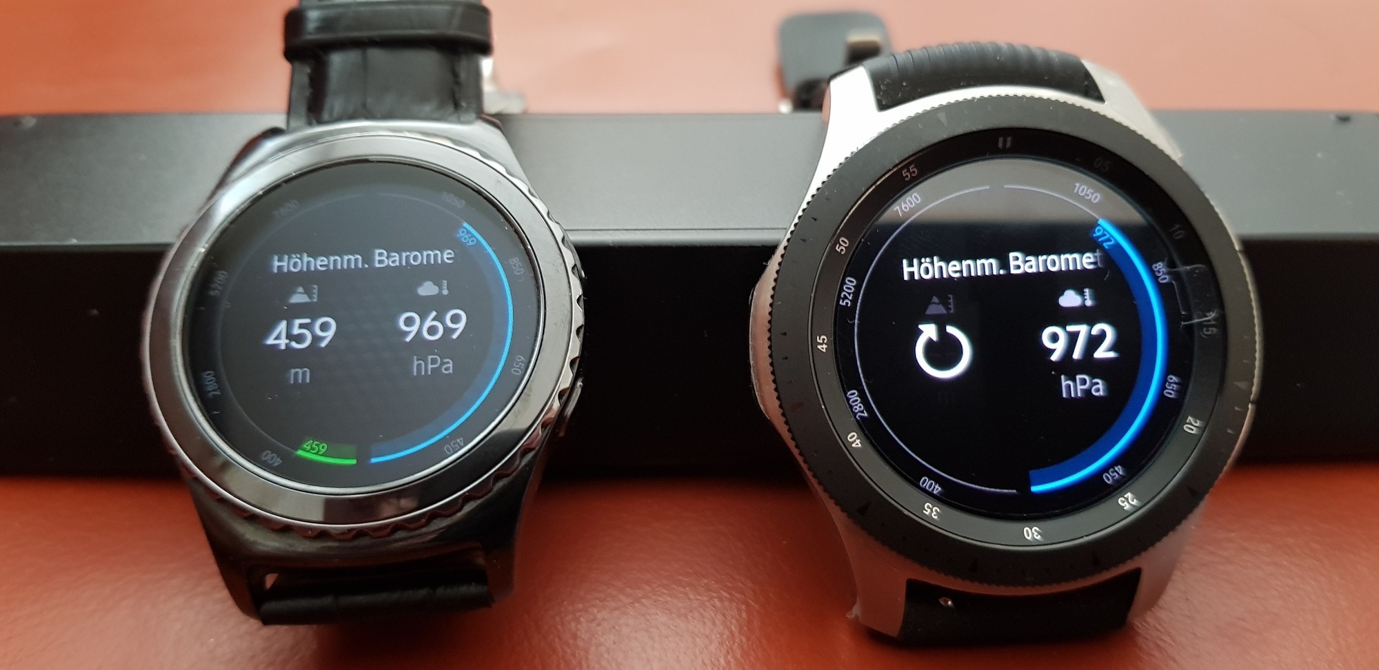

Das kann ich bestätigen. Höhenmeter zeigt nichts an im Widget bei der 46er Variante. Nur der Luftdruck wird angezeigt. Siehe auch Bild meiner 2 Uhren im Vergleich.
GalaxyS2 und Galaxy Watch im Widget Vergleich
Nachtrag:
Bei der 42er Version zeigt der Höhenmesser die Werte an. Ist also nur ein Problem der großen Version.
