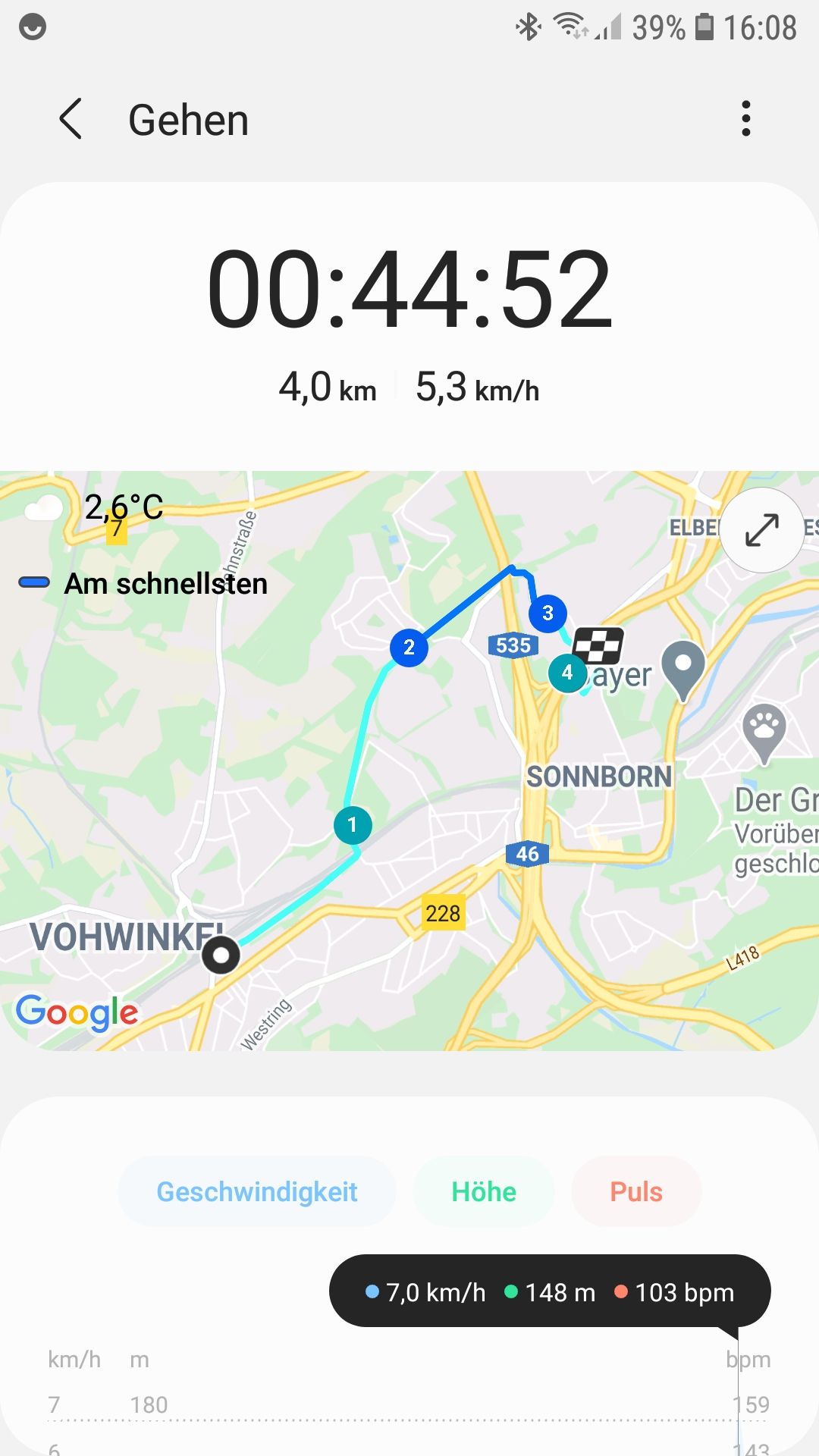

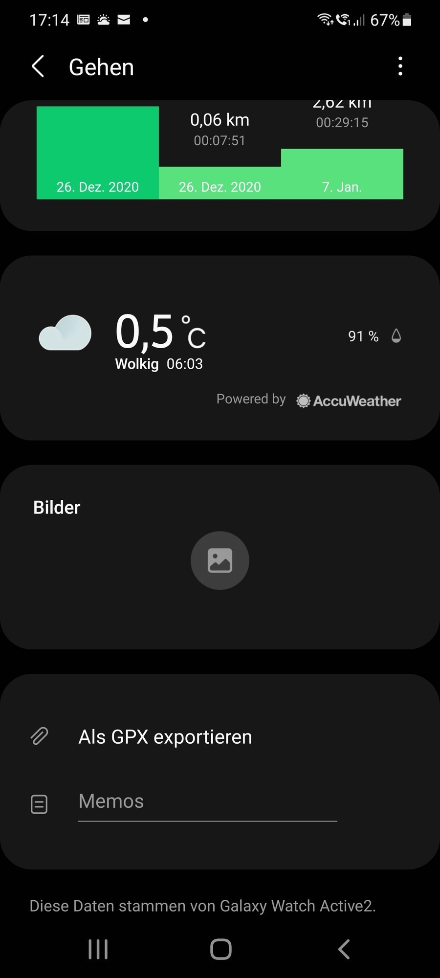

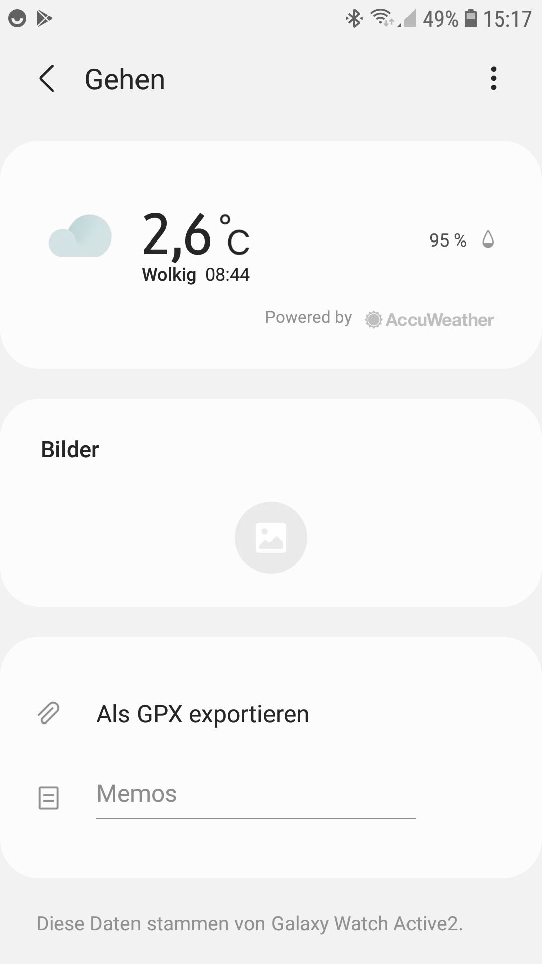

Ist bei mir ganz unten unter Workouts zu finden. Du musst in ein gespeichertes Training reingehen.
Da
Vielen Dank.

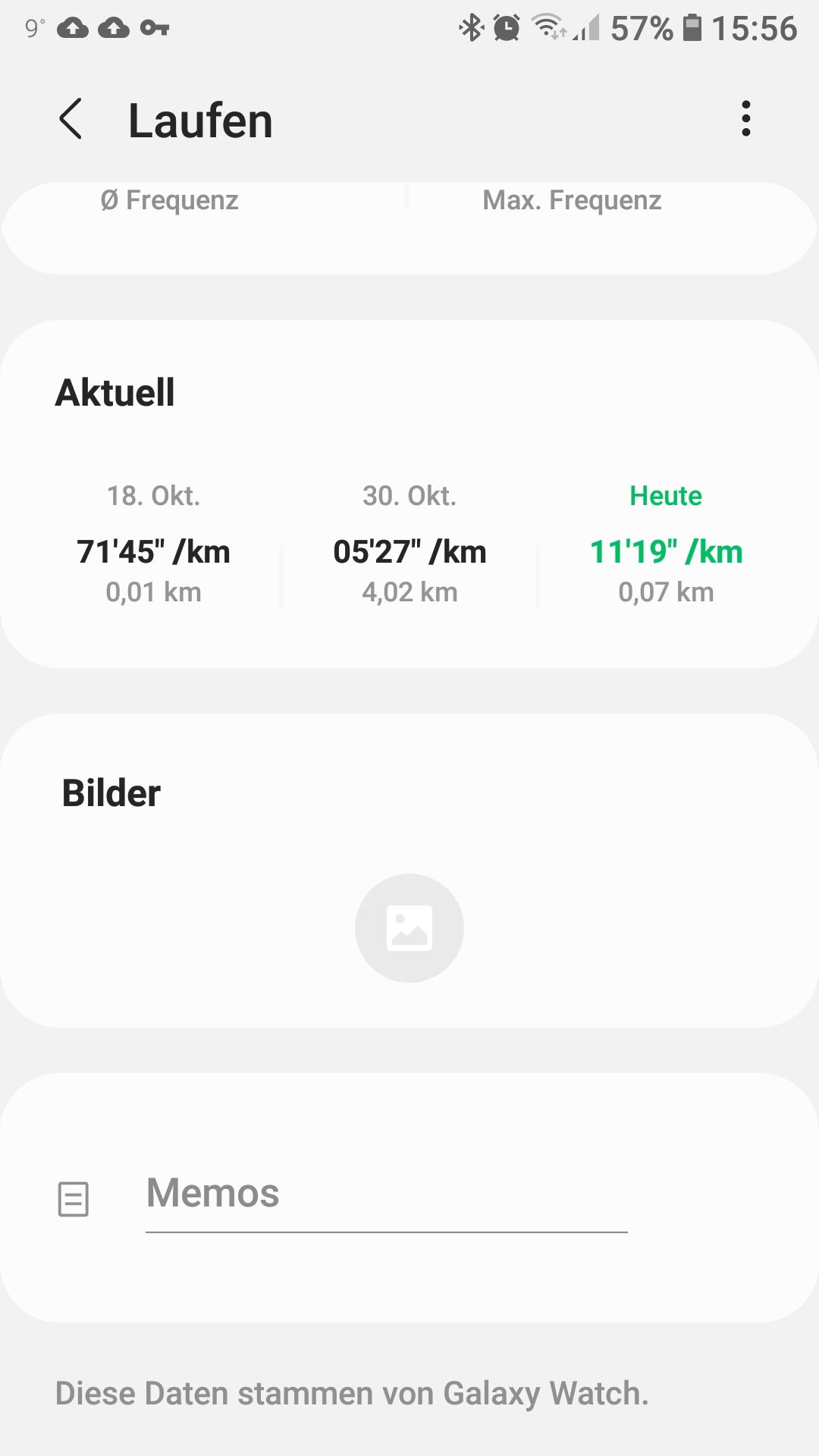

Genau da habe ich gesucht. Aber zwischen Bilder und Memo gibt es kein "als GPX exportieren"
Das ist unter Training, Verlauf anzeigen, dann ein nicht automatisch aufgezeichnetes Training wählen, da ist die Route aufgezeichnet und dann ganz unten. Ich habe auch noch einS7.
Wie gesagt. Die Option gibt es bei mir nicht. Ich kann kein Training als GPX exportieren.

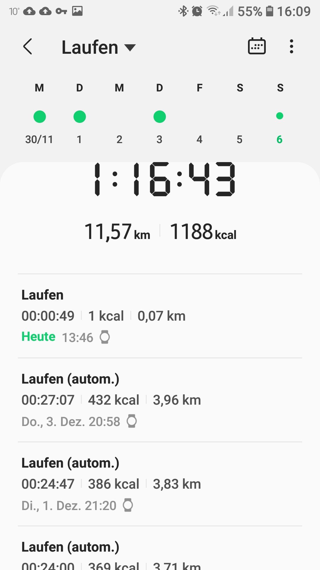

Das ist ein automatisch aufgezeichnetes Training, kein GPS, keine Karte, kein GXP. Was soll Health exportieren wenn nichts da ist?
Es war kein automatisches Training. Ich habe gewartet, bis Puls und Standort Symbol auf der Watch aktiv waren.
Die 0,07 Km waren auch nur ein Test. Hauptsache ein Track wird aufgezeichnet.
Über Helath Sync oder in Strava waren die Daten vorhanden.
Wenn die Karte dort vorhanden ist warum exportierst Du diese dann nicht dort?
Und in Health wurde kein Track aufgezeichnet wie man sieht. Ich glaube auch nicht dass das dort bei 70 Metern geschieht. Hast Du das Training auf der Watch denn ordnungsgemäß beendet oder verworfen?
