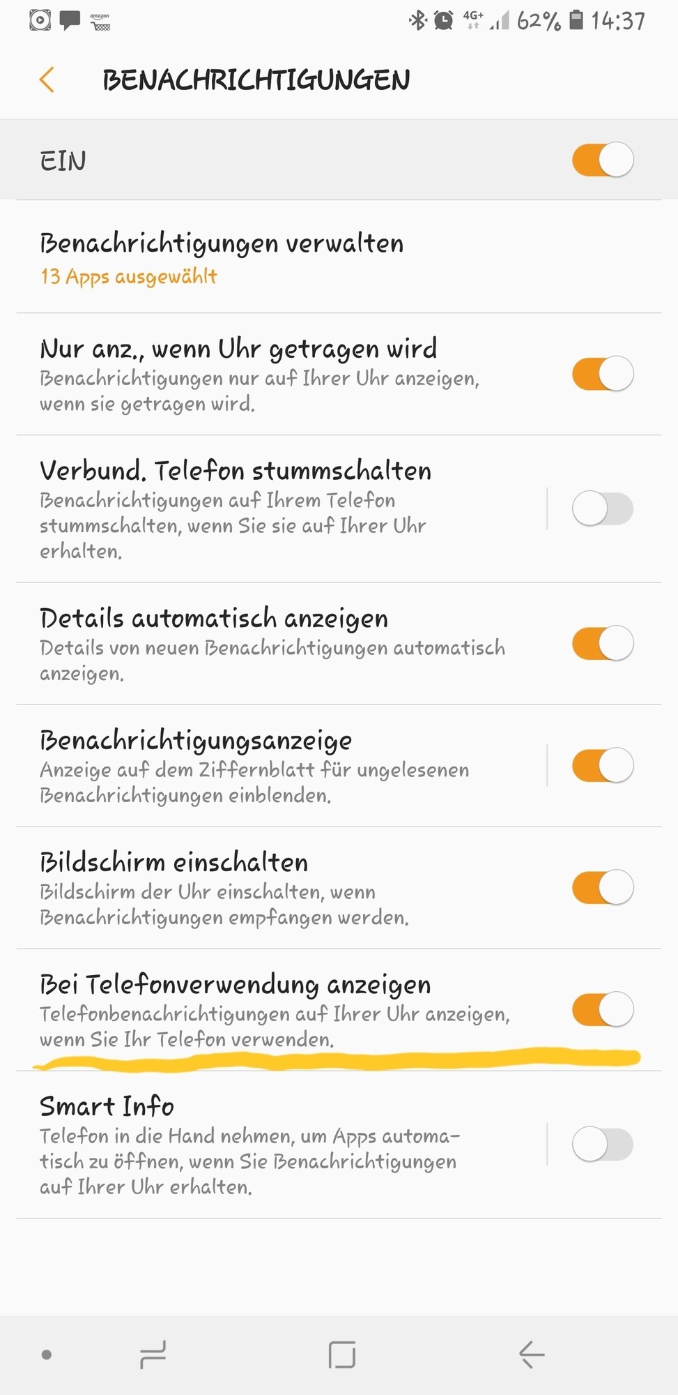

Danke AshuraMuto,
der Punkt ist bei mir auch aktiviert.
Ich bekomme die Nachrichten auf meine Uhr, wenn ich das Telefon benutze.
Wenn ich dann allerdings die Mail oder die WhatsApp-Nachricht auf dem Telefon öffne, kann ich sie nicht mehr in der Uhr sehen.
Daher noch einmal meine Frage: Soll das so sein oder kann man das in den Einstellungen irgendwo ändern? Ich würde nämlich gerne auch die alten Nachrichten auf meiner Uhr sehen können.
Vielen Dank und viele Grüße
