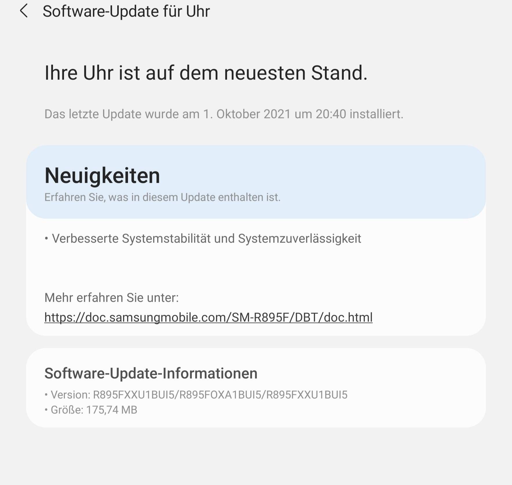

Das hier
Manche User hatten mit keiner Softwarevariante Hitzeprobleme.
Kann es sein dass verschiedene Harwarevarianten, "Made for Germany" oder andere, verbaut sind?
Wer kennt sich da aus mit den Seriennummern, IMEI etc.?
