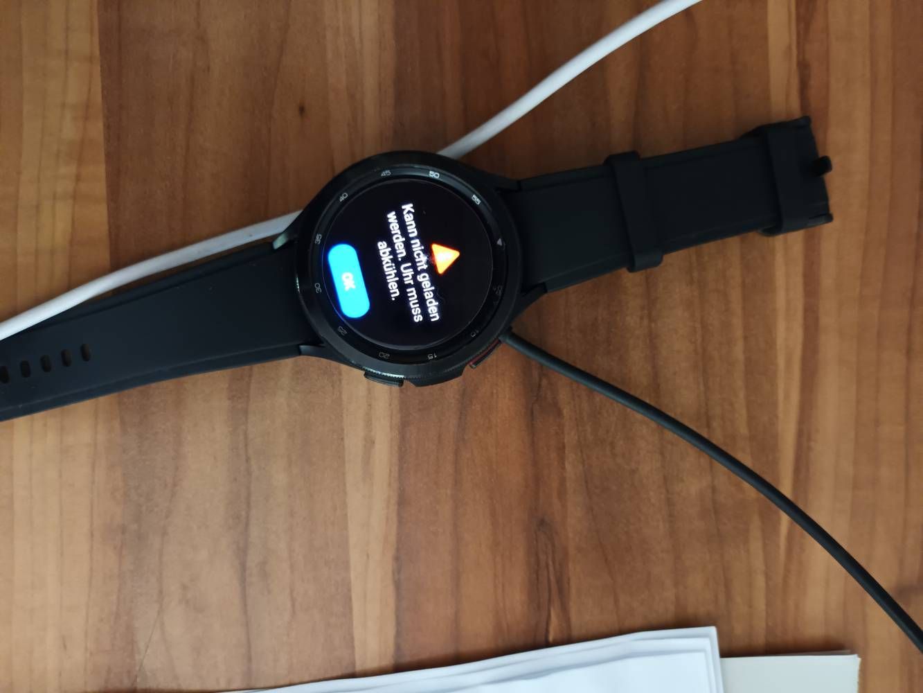

Habe meine Uhr heute das dritte Mal zur Reparatur gebracht da diese wie immer im LTE Modus erhitzt und jetzt auch in der Ladeschale die Uhr ist wirklich nicht zu gebrauchen, auch ist der Akku für eine sportaufzeichnung über einen ganzen Tag zu klein Tour wurde abgebrochen der Akku leer war.
