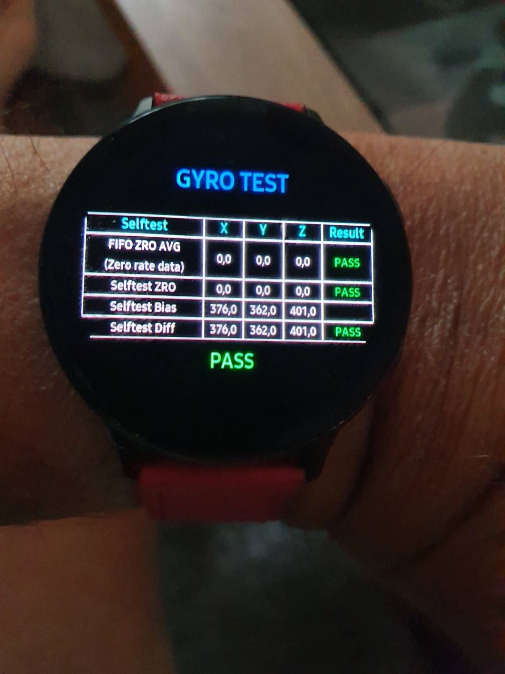

Ich würde die Watch mal sichern und dann auf Werkseinstellungen zurücksetzen. Ansonsten würde ich beim Sensortest mal den Gear Sensor überprüfen. Geht über die Telefon App mit *#0*#, dann unter Sensoren. Die watch muss dabei aber irgendwo liegen, ansonsten ist jeder Test Fail.
Hallo BarneyOw, vielen Dank für die schnelle Antwort. Wenn ich den Code in der Telefon App eingeben, dann werden mir ganz viele Kacheln angezeigt. Welche davon muss ich nehmen? Wenn ich die Kachel 'Sensor' nehme, werden die Sensoren des Handys angezeigt.
Und was muss diese Auswertung anzeigen?

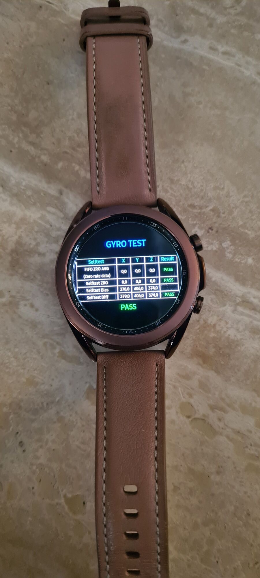

Wichtig zur Bewegungserfassung ist der Giro Sensor. Der sollte mit Pass beendet werden und dieser wird bei dieser Aktion auch zurückgesetzt.
Sollte so aussehen
Dann solltest Du Dich vielleicht mal an den Support wenden.
