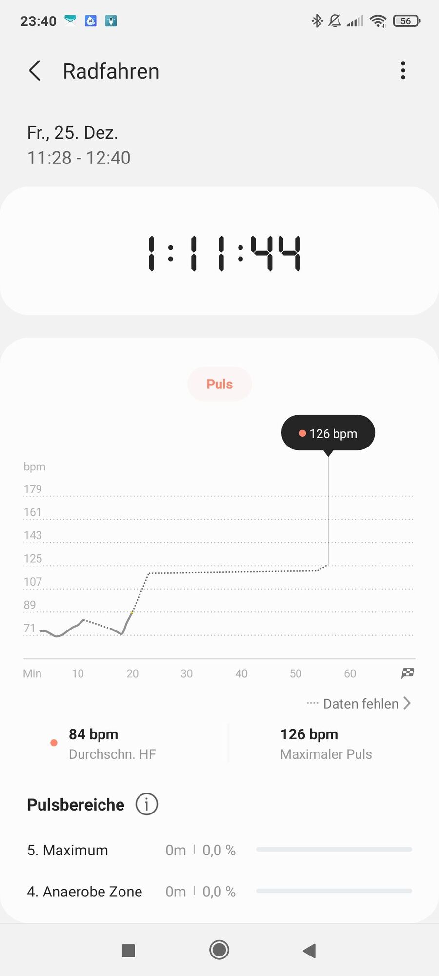

Allerdings ist es bei einem Workout wesentlich schlimmer. Ich fahre viel mit dem Rad. Dort kann es bei einer 2-Stunden-Tour durchaus zu Aussetzern von mehrmals 10-20min kommen. Die Uhr sitzt stramm an der richtigen Stelle. Ich habe sogar die Haare abrasiert.
Wenn ich über *#0*# die Sensoren prüfe, scheint alles normal zu sein, auch wenn er erst nach ca. 9 Sekunden einen Puls anzeigt. Ich habe mir den Puls auch mal auf das WatchFace eingeblendet. Dort sieht man dann häufig unter dem Puls die Meldung "vor x Minuten".

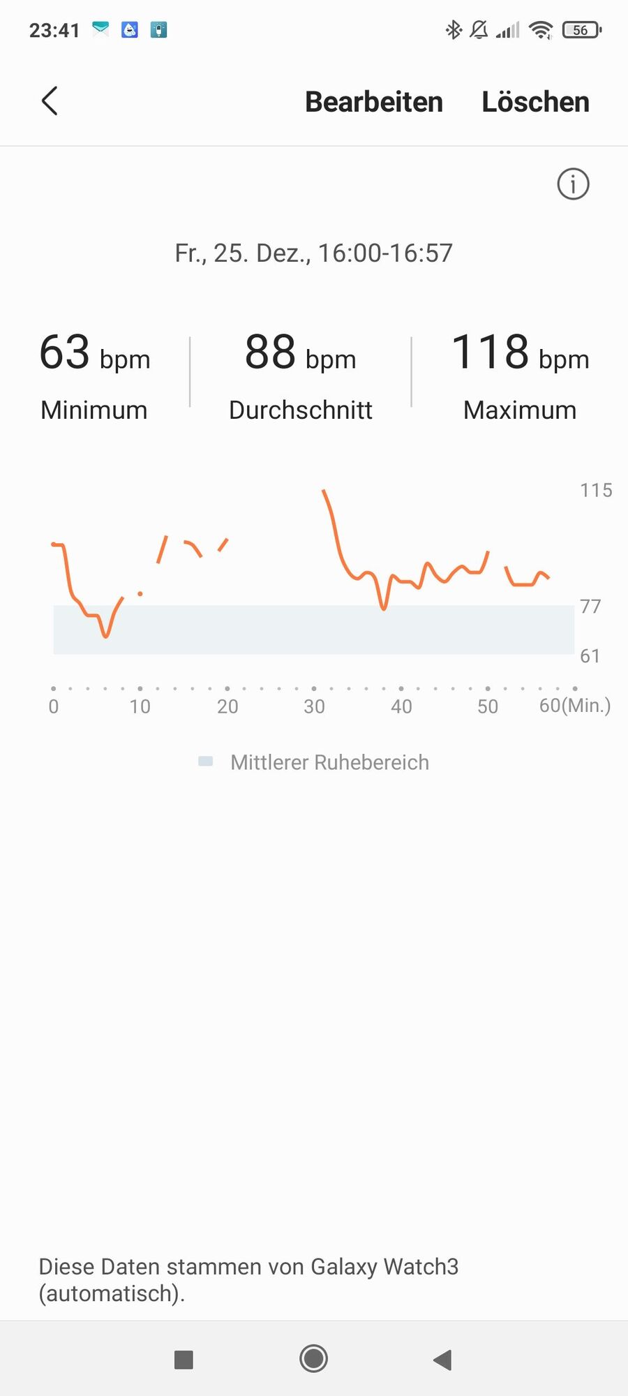

Radtour von 1:11h mit massiv fehlendem Puls
1h normaler Alltag mit vielen Aussetzern
