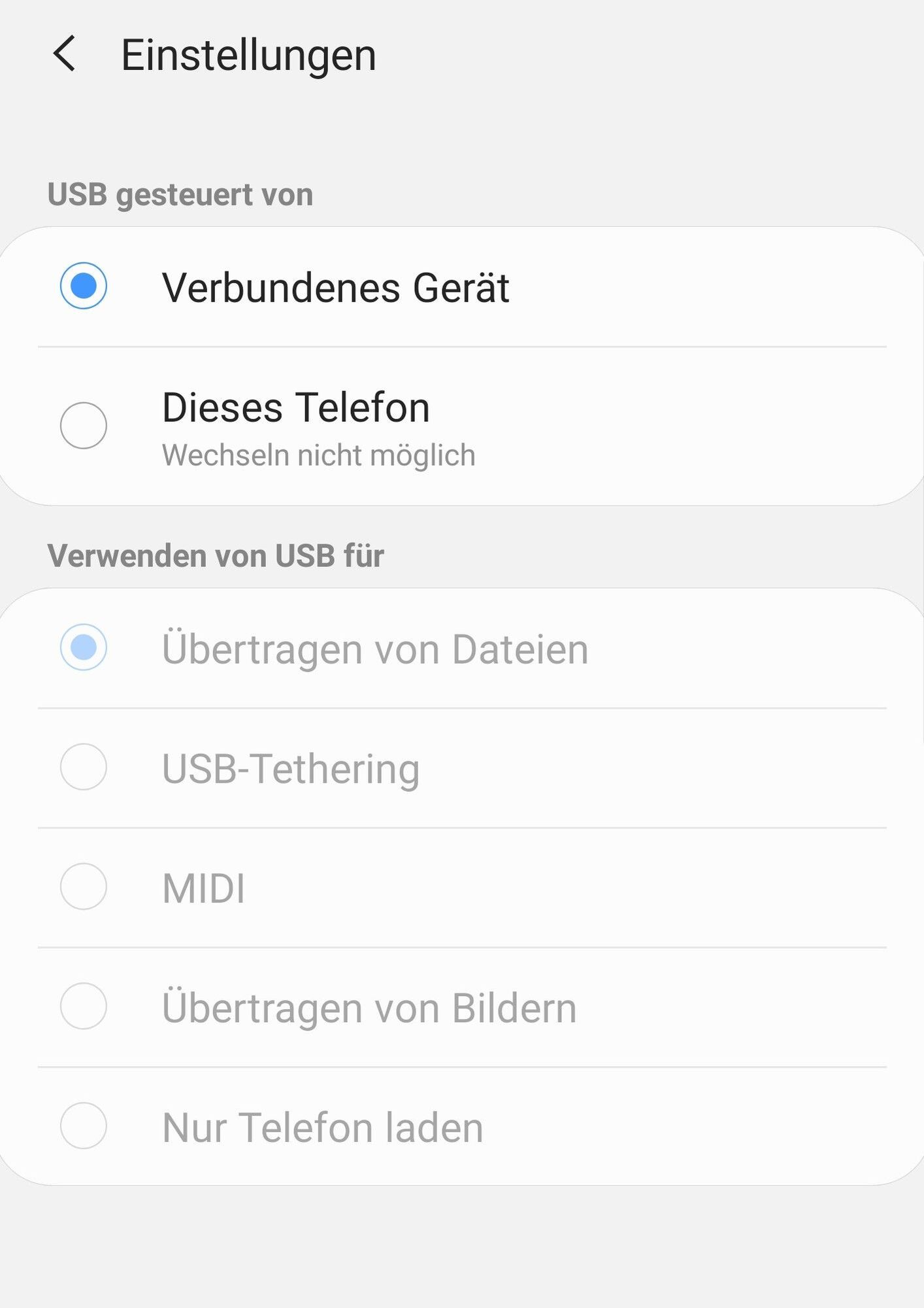

seit wenigen Tagen kann ich mein Samsung Galaxy S8 nicht mehr aufladen, solange es angeschaltet ist.
Es wird dauerhaft die System-Meldung "Verbundenes Gerät wird über USB aufgeladen" angezeigt, auch wenn kein Kabel angeschlossen ist. In den Einstellungen der Meldung lässt sich nichts verändern. Umstellen der USB-Standardkonfiguration in den Entwickleroptionen auf Nur Telefon laden bewirkt ebenfalls nichts.
Wenn ich das Handy an einen Laptop schließe kann ich folgende Optionen verändern, doch das Gerät lädt trotzdem nicht auf.
⮦ Optionen der System-Meldung

Hört sich nach einem Softwarefehler an. Du könntest das Gerät Mal ganz leer laufen lassen und dann auf 100% laden. Die Ladelektronik wird dann kalibriert.
Evtl. auch mal alle Daten sichern und das zurücksetzen auf die Werkseinstellungen durchführen.
